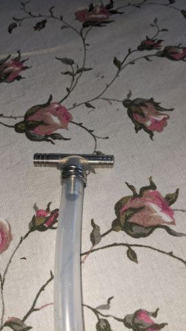

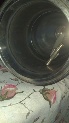

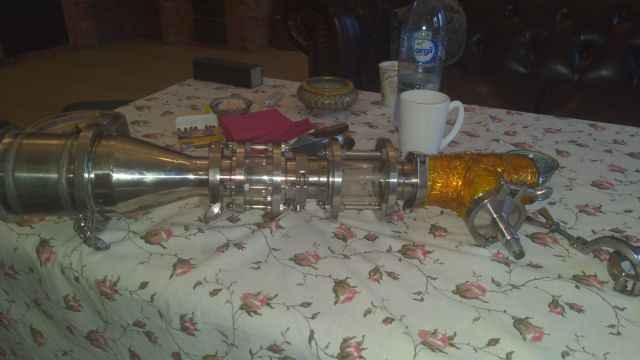

Уже почти готово, что бы из трубки не фигячило прямо в колонну, нашел вот такой тройничок ... Кажется это осталось от автономки Шульмана :) это все что осталось , да ещё бачок расширительный и пара штуцеров , ну хоть какая то польза
Сегодня день шульмана и его матери, ещё один штуцер подошёл и пошел в дело
16 минут назад, Naruto сказал:
Пора шульмана счет выставлять, за рекламу)))

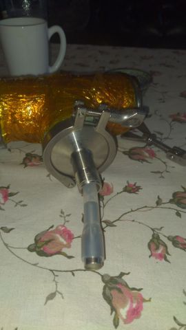

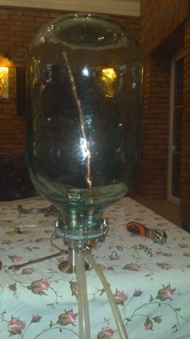

Встречаем обновленную модель сепаратора СО2 ВЕРСИИ 1.2-10
Изменено пользователем Naruto
Название хорошее и 8 болтов это много, скорее всего эти мысли посещали тебя)))
Я ее боюсь теперь, почти выбрал резерв по высоте потолков (4 метра)
2 часа назад, deen сказал:
Не в самый раз :) , для самого равномерногУ прижимУ
Заузил слив, сделал петлю типа сильфон перед сливом, развернул подачу браги в банке в другую сторону , что бы по часовой стрелке крежулось как положено в нашем "полугарии",  посмотрим на уровень банке. Всегда можно перелив повыше сделать , но тогда надо будет ещё один кран слива крячить в дно сепаратора.
Банка то 10 литров :) оказалась ...

Телескоп уже присмотрел, чтоб наблюдать за сепаратором?)))

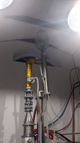

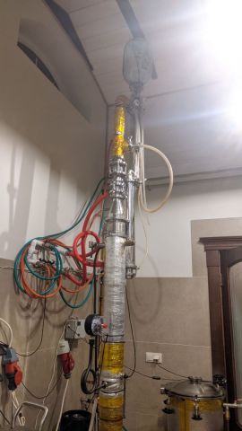

Сегодня некоторое время (много) думал о поведении пара в рубашке своей колонны ... И меня терзают мысли о слабой эффективности работы рубашки , по причине того , что вода в ней по сути не кипит . При перегонке браги Т в рубашке от силы 95,5 гр , даже не 100 , брага поступающая сверху мгновенно выхолаживает пар в рубашке... Если подать больше мощности и/или уменьшить подачу , то имеем взрывное кипение на верхней доске и выброс всего содержимого в холодильник ...
Таким образом ни о какой эффективной паровоздушной смеси и циркуляции пара в рубашке речи не идёт, а это основное условие эффективной работы ПВК , по сути колонна работает в той лишь ее части где плещется жидкая вода в рубашке не самый лучший вариант теплопереноса, очень инертна  ...
Есть мысли вакумировать рубашку, что бы получить более низкую температуру кипения и желаемый равномерный прогрев колонны или наливать рубашку пож завязку, поставив ещё на нее расширительный бачок отопительный или любой другой держащий давление сосуд.
В общем создать разрежение в рубашке не сложно, достаточно нагреть до 1 атм, стравить несколько раз пар, часть воздуха вылетит с паром, далее запирается рубашка, охладить и вакуум метром измерить разрежение, оно должно быть таковым что бы рубашка кипела при Т  ниже чем кипит брага при подаче.
Но меня смутило одно когда я запустил нагрев рубашки которая находится под разряжением (не открыл кран после прошлой работы) рубашка стала издавать отчётливые щелчки - стук, я что то очканул и запустил в нее воздух, хотя разумом понимаю, что труба которая держит в легкую 6 АТМ что изнутри, что снаружи никак не могла пострадать ... А щелчки были из за образующихся пузырей пара (т кипения воды в разрежении резко понижается, а пузыри пара выглядят более пугающе.
Вариант номер два (точнее уже три)  это заправить рубашку жидкостью кипящей при более низкой температуре например сырцом, но то же так себе вариант...
В общем буду рад обсуждению этих мыслей ... Пока лидирует работа рубашки под разряжением. В теории можно пристроить струйный насос на откачку воздуха и создание расчетного разряжения.можно ручную вакуумную помпу юзать в принципе :)
Давай по порядку:
1) залить полностью водой - не вариант, так как для передачи тепла от низа к верху, в ркэубашке, нужно гонять воду, тоесть конвекция.
В ПВК, в рубашке работает принцип тепловой трубки.  Пар, видит холодный участок, конденсируется и за счет создания локального низкого давления, гонит к холодному месту новую порцию пара.
2) если нагреть рубашку, выпустить весь воздух(а именно воздух мешает создаться эффекту тепловой трубки)
То ты получишь свою тепловую трубку. Вода в таком виде кипит при любом давлении. Хоть 20°С, что ты и услышал при запуске нестравленной рубахи.
А давление в рубашке, это функция, напрямую зависящая от теплопередачи. Будет теплопередача хорошая, не будет расти давление.
Опять же, куда уходит энергия? На фазовый переход. Тоесть рубашка будет подстраиваться под температуру фазового перехода.
Хз, помогут тебе эти мысли...
Если залить спирт в рубашку, то рубаха один хрен дойдет до температуры фазового перехода, только при этом давление уже будет больше 1атм.
Ну в общем да , чего я сразу не допер после первого запуска непонятно, туплю , старый стал ...
В общем вспоминая работу на пвк.
Если запереть рубашку до начала нагрева , то к 100 гр , в рубашке образовывалось около одной АТМ избыточного давления . Избыточного давления (ну 0,8 АТМ если точно.) Те вода там на 4 проц увеличивает объем , остальное это по сути горячий воздух ... Таким образом стравив это дело на температуре чуть выше 100 гр и заперев рубашку  мы уже при остывшем кубе получим разряжение где то в половину АТМ внтури рубашки . Что вообще. Достаточно для старта кипения ниже Т кипения браги...
Решено , подключу вакуум метр измерю какое разрежение можно достичь таким простым способом... если выйдет -0,6 то уже отлично,  -0,5 то вообще супер...
Уровень жидкости соответственно на самый минимум надо наливать .
Ещё подумал , просто закрыть рубашку перед закипвние  ни к чему не приведет путевому , по. Последующем нагреве , опять будет воздух расширяться и создавать давление ...
Надо залить рубашку с небольшим запасом на испарение, перед закипанием закрыть, нагреть так где то до 1 атм избыточного давления, а лучше это 1,5 или даже двух ... ,И стравливать пар несколько раз, удаляя из рубашки и пар и есно воздух... Поле таких манипуляций возможно удалить значительную часть воздуха из рубашки (интересно посчитать , но проще будет опытным путем подобрать ) в идеале все же вакуум создать максимальный , так как, что бы быть уверенным что даже при Т 80 градусов в рубашке идёт образование водяного пара ...
Блин перечитал темы ещё на хд  15 год. Ведь все это обсуждали ... Как там говорится забыл больше чем знал :) когда то .

Сделаю по другому , подключу вакууметр, нагрею , стравлю пар , подам в трубки холодную воду , посмотрю что с разряжением ...
По моим прикидкам нужно достичь разрежения хотя бы 50 кПа в идеале 65...
При таком разряжением в рубашке будет летать пар водяной и при подаче сырца крепостью 40 градусов.
И посмотрим как будет работать, я дубина, пергонял с открытой рубашкой , есно вода там не кипела и грела только от силы половину колоны и не очень эффективно грела.

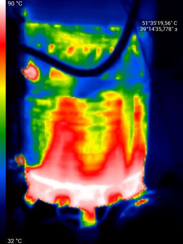

@deen ты бы своим тепловизором сделал бы картинки рубашки пвк при стравленном паре и при рубашке в которой пар не стравливался , интересно посмотреть, что с тепловой конвекцией.
Ну это теперь только весной, все законсервированно
Хотя... Есть у меня такая фотка
Не, стоп, не будет такой фотки, у меня сейчас на ПВК куча теплоизоляции, а эта фотка с не изолированным дном. Хотя, я думаю, что распределение температуры на завоздушенной рубашке примерно такое. Когда делаешь сброс воздуха, то рубашка начинает работать всей поверхностью и происходит выброс энергии, через повышение отбора.

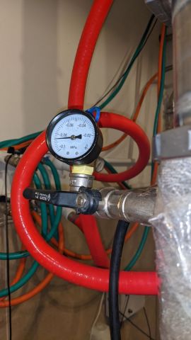

Отчитываюсь :)
нагрел , колонну до 110
сбросил пар несколько раз.
закрыл, поставил вакуумметр
, Охладил холодной водой , ну и проверил вакуум...
Результат на фото...
этого более чем достаточно... Даже при подаче крепок браги в рубашке будет достаточное разряжение (отсутвте воздуха) что бы пар летал по рубашке в достаточном количестве для равномерной работы колонны...
надо бы в рекомендации по работе с пвк внести , что прежде чем наливать в пвк что либо можно подготовить рубашку к работе, таким алгориталгоритмом.
так же мораль обратный клапан на рубашках пвк ЗЛО. нужно строить пвк рубашки которых держат разряжение в 1 атм без проблем, а не ставить этот бесполезный и даже вредный клапан...
при работе ни в коем случае не отпирать кран связи с атмосферой после сброса пара.
на пвк это не так заметно, кипит и кипит, а то что не очень эффективно ну и фиг с ним...
Звук закипания напряжный, возможен перегрев тэна из за взрывного кипения.
Но это только предположение
