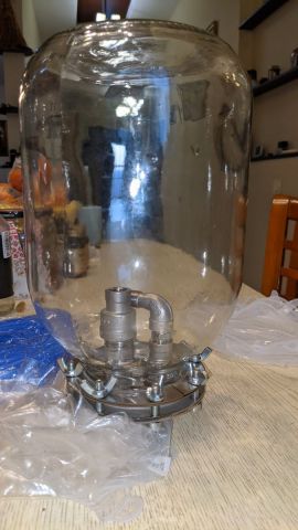

Почти готово
Очень даже ничего смотрится!
А где сопли из фумки?
Изменено пользователем deen
15 минут назад, deen сказал:
где сопли из фумки
Обижаешь , продвинутая силиконовая крышка :) с Озона :) она натягивается как презерватив на горло, середину вырезал ...вроде герметично ...
Фум то же пойдет , или трубка разрезанная, но ее сложно стыковать в такой фланец. В общем подобрать прокладку не сложно.

20 минут назад, deen сказал:
Я про стыки меж твоей заготовкой и сгоном или что там у тебя.
это пробная сборка, резьбы я на аэнаэробный герметик сажаю обычно

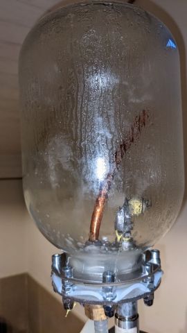

Сепаратор СО2 В РАБОТЕ :)
Ну что сказать формулу не дураки придумывали , банки едва хватает , можно и 6 литров пристроить
поправил ссылку на видео
Хера сибе струя, это на какой подаче?
У меня скромненько поплевывает, у тебя реально можно позырить, что в банке происходит.)))
СО2 - то выходит? Поставил холодильник на выход?
Судя по пене, выходит мало, возможно, сепаратор только провоцирует выход СО2, а непосредственно выход происходит в колоне.
Мож задержать немного брагу в сепараторе или струю разбить?
Мысли в слух - приподнять слив, кинуть в банку отбойник или лопости, хз как это назвать. В верхней половине банки чтобы крутилось, но долго спускалось.(вторая мысль плохо сформирована)))))
Струю направить под 45 вверх...
Литров 40 в час
https://youtube.com/shorts/_wHDIkIx7F0?feature=share
Т браги после предподограветеля 90 гр :)
температура спиртового пара около 92
задолбала пена не смотря на дегазацию, поставлю след раз 6 литров банку :) и повыше сделаю подачу ...
пришлось уменьшить подачу и мощность то же ... Крерость в отборе 39 гр (попугай холодный )
