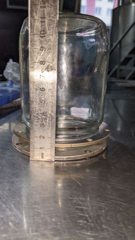

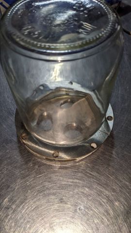

Naruto Опубликовано 16 ноября, 2021 Опубликовано 16 ноября, 2021 Заказал в резке фланцы под горло банки обычной, завтра заберу.
deen Опубликовано 16 ноября, 2021 Опубликовано 16 ноября, 2021 6 часов назад, Naruto сказал: Заказал в резке фланцы под горло банки обычной Я думал про банку, крышки есть на них нержовые со скобой - прокладку только нормальную подкинуть, но напрягает стекло, лопнет ещё... Чайник он из качественного стекла сделан.
deen Опубликовано 16 ноября, 2021 Опубликовано 16 ноября, 2021 14 часов назад, Naruto сказал: я все же хо крепеж понадежнее чем одна скоба прижимная. Надёжнее, обжать, по типу хомута банку, у горлышка и от этого хомута, болтами подтянуть крышку. Правда, не помню точно у банки это место, можно ли там хомут приладить...
moroz-85 Опубликовано 17 ноября, 2021 Опубликовано 17 ноября, 2021 6 часов назад, deen сказал: лопнет ещё ГОСТовская банка давление в 2,5атм держит. Надо бабушкину толстую поискать, поставить ее в подрезанную 5-ти литровую пластиковую бутыль из-под воды и нагреть строительным феном. Тогда можно уже не волноваться: презерватив из пластика предохранит даже от механических ударов. 1

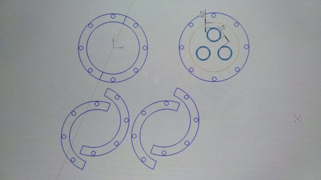

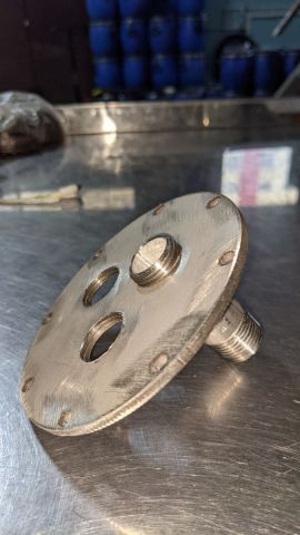

Naruto Опубликовано 17 ноября, 2021 Опубликовано 17 ноября, 2021 @deen я и хомут заказл нашел харьковские для автоклавов типа v band составные такие полукольца типа кламп зажимов, но я боюсь под него сколь либо толстая крышка с прокладкой не влезет, а банке на этой крыше держаться . так мне фланцы сделают крышку из 4 Ки , а полукольца из 1,5 но их будет в два слоя , перекрытием разрезов , болты 6 мм 8 штук ну и по периметру на края силикон надену , что бы горло не отломить при зажиме. Будет надёжно сегодня заберу, сфоткаю. плюс такого решения - универсальность , можно подобрать объем в теории хоть 6 литровую поставить или наоборот поллиитра маленькую. цена правда фланцев вышла 1500 если кому важно, зато сварка не нужна , крышке отверстия под полюймовую резьбу на 4 мм будет достаточно 2,5 витка где то резьбы с шагом 1,8 мм 7 часов назад, deen сказал: крышки есть на них нержовые со скобой - прокладку Есть, я смотрел , но там место из за скобытоштко на трубки 10 мм , плюс сверлить/варить + скоба эта в двух точках по 1,5 см притягивает , может отломить горловину когда будет все это в перевёрнутом виде висеть с брагой ... К слову в начале темы подсмотрел сепаратор типа гидроциклон (там конечно трубку тупо в стенку уперли ) если сделать подачу браги по касательной и небольшой перелив на пару см от крышки то брага будет закручиваться и со2 отлетать ещё лучше , так как бражка будет проходить больший путь до слива . В общем можно поразвлекаться .... Я перечитал тему до 17 года:) что то не понял , сначала холиварили за предподогрев , типа вреден он (эффект Соре и все такое) , потом Алексей начал уже советовать предподогрев ставить , я лично то же не пойму , брага все равно прогревается в трубках почти сразу вверху , какой смысл её холодной подавать ? Что на первых сантиметрах получать эффект Соре? И при этом не иметь дегазации браги и что бы весь со2 с продуктами его кипения (в виде какого то альдегида) летел в отбор ? 8 часов назад, deen сказал: но напрягает стекло, лопнет ещё... Банки Расчиианы на многократные сиерешизации и лопаются крайне редко , можно в пластик как Мороз советует, можно сеткой стальной обернуть для страховки, опять же ну треснет, стекло не закалённое и не рассыпется , просто будет трещина , в конце процесса поменять. 8 часов назад, deen сказал: Чайник он из качественного стекла сделан. Может замутим патент , чайника для трехлтровой (литровой/полуторалитровой) банки ? На электродах вот это будет девайс на зависить буржуям , почти вечный. 6 часов назад, deen сказал: Правда, не помню точно у банки это место, можно ли там хомут приладить... Хомуты Типа кламп в размер делать дороже (фрезеровка)плюс крышка, фланец дешевле выходит
deen Опубликовано 17 ноября, 2021 Опубликовано 17 ноября, 2021 1 час назад, Naruto сказал: . Будет надёжно сегодня заберу, сфоткаю. Много буков и цифер, фоткай, посмотрим))) 1 час назад, Naruto сказал: перечитал тему до 17 года:) что то не понял , сначала холиварили за предподогрев , типа вреден он (эффект Соре и все такое) , потом Алексей Врут всё. Предподогрева это КПД, а кпд это производительность!!! Соре - мне мало верится, тем более бешанная турбулентность и соре не совместимы. 1 час назад, Naruto сказал: На электродах По электробезопасности не пройдет, 220 в воде - дебилы полезут туда пальцами... Конечно, Дарвину будет место для развлечения)))) 3 часа назад, moroz-85 сказал: Надо бабушкину толстую поискать, поставить ее в подрезанную 5-ти литровую пластиковую бутыль из-под воды и нагреть строительным феном. Тогда можно уже не волноваться: презерватив из пластика предохранит даже от механических ударов Замечательный вариант. А то, что они рассчитаны -да. Но брак в банках это норма. За чайник знаю точно - не лопнет!!!

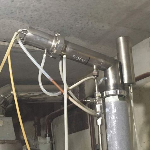

Master_1 Опубликовано 17 ноября, 2021 Опубликовано 17 ноября, 2021 6 часов назад, Naruto сказал: если сделать подачу браги по касательной и небольшой перелив на пару см от крышки то брага будет закручиваться и со2 отлетать ещё лучше Свой так делал. 6 часов назад, Naruto сказал: цена правда фланцев вышла 1500 Чем вам нержа не угодила ? Вылаживал уже, сепаратор съёмный крепится к колонне на 2 крючках , металл не разбить не сломать. 2

deen Опубликовано 17 ноября, 2021 Опубликовано 17 ноября, 2021 1 час назад, Naruto сказал: Как то так выходит Хотелось бы увидеть прокладку. Шлангу силиконового у тебя случайно диаметром 70-80 нету? 5 минут назад, Master_1 сказал: Чем вам нержа не угодила ? А позырить?))
Master_1 Опубликовано 17 ноября, 2021 Опубликовано 17 ноября, 2021 2 минуты назад, deen сказал: А позырить?)) Не понял? Фотка в предыдущем сообщении.

Master_1 Опубликовано 17 ноября, 2021 Опубликовано 17 ноября, 2021 8 минут назад, deen сказал: как там все происходит. Первый сепаратор сделал из банки, ну чтобы позырить, правда флянцы не точил, на винтовую крышку припаял трубки , закрепил на соплях, хватило на один раз. Да и смотреть там нет ни чего интересного. На тарелки когда смотришь в стекле , хоть какая то информация по работе тарелок, а тут так ни о чём...

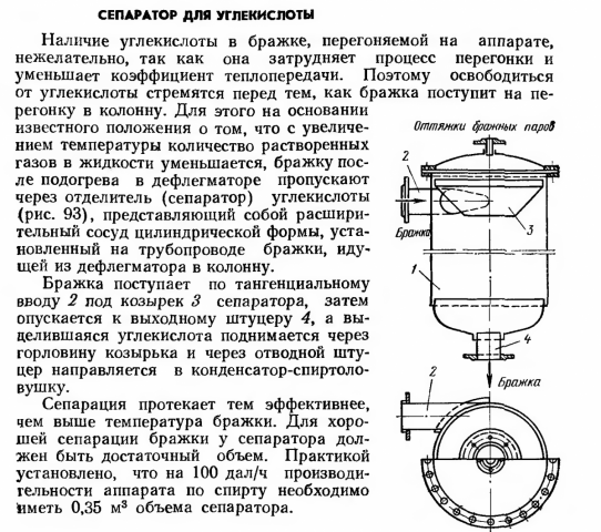

Naruto Опубликовано 17 ноября, 2021 Опубликовано 17 ноября, 2021 (изменено) 2 часа назад, Master_1 сказал: Чем вам нержа не угодила ? Если считать как в книжках написано, то рекомендуемые размеры сепаратора расчитываются по формуле D=2*корень квадратны из 2*dal в сутки (декалитров) мм , высота не помню, но она чуть меньше диаметра (ну или больше это не критично ) В моем случае даже при 60 литрах в час, диаметр сепаратора 180 мм где то , банка 3 литра близко к этому. Нержовый такого диаметра дюже громоздко, ну и красота наше все:) что может быть приятнее чем наблюдать за вихрящейся бражкой нержовый надо варить , а банка она есть всегда , фланцы проще сделать. 2 часа назад, deen сказал: Хм, обычно, у людей в бане винокурня, но вот чтобы в винокурне была баня...)))) Строилось под винокурню , хамам как опция нарисовался. 2 часа назад, Master_1 сказал: правда флянцы не точил Вытачивать это прошлый век . лазерная резка наше все, четко быстро и в общем не дорого , я что то погорячился с количеством шпилек 8 штук , 4 хватило бы ну 6 за глаза. Ну пусть будет 8 для самго равномерного прижиму , ещё бы неплохо канавку проточить под резинку от той же крышки стандартной , но токарь с утра на заводе был уже почти в говно... (Нахер его взяли непонятно) я за него сам резьбу нарезал , он не вдуплял к тому моменту как закрепить в станке фланец, что бы отцентровать отверстия , только и бубнил, Архимедова спираль, Архимедова спираль Изменено 17 ноября, 2021 пользователем Naruto
Master_1 Опубликовано 17 ноября, 2021 Опубликовано 17 ноября, 2021 1 час назад, Naruto сказал: D=2*корень квадратны из 2*dal в сутки (декалитров) мм Слишком круто. Вот всё что я накопал. Тут как то по проще. 1
Naruto Опубликовано 17 ноября, 2021 Опубликовано 17 ноября, 2021 @Master_1 На 100 дал это 1000 литров в час 0,35 КУБА у моей по спирту 6 литров АС в час 1000/6=166 , 0,35/166= 2,1 Литра обьем ну те есть 2 литровой банки, но в данной рекомкендации не указаны рекомендуемый пропроции... а они для моего обьма (по другой рекомкендованной формуле D180хH140мм те обьем 1,15 лира, но ДИАМЕТР при этом 180 мм (у банки 3 литровой 150). Так что я лично буду по науке идти В твоеем варианте даже больше заявленный объем получается для сепаратора.

Naruto Опубликовано 17 ноября, 2021 Опубликовано 17 ноября, 2021 (изменено) 1 час назад, Master_1 сказал: @Naruto Книжки у меня позже появились, на тот момент конструировал от фонаря. Но , всё работает , с тех пор как сделал, пеногасителем ни разу не пользовался, так и стоит пол пузырька. пончятно что как то работать будет, по сути любой газотвод диаметром от 50 мм, в общем правильно сказано, важно что бы скорость потока тормозилась в несколько раз и тут больше важно то сечение через которое подается брага в наших обьемах брага и сечение через которое стекает, через трубочки максимум 15 мм, при этом на моем насосе на вход вообще 5 мм диамтер сейчас, 50-го диаметра газоотводчика может и достаточно будет и даже царги в общем хватит без всякой тангенциальности, но хочется красоты :), ну и я не теряю надежды увеличить производительность за счет более мощных тенов до двух раз. те литров до 100-120 браги в час. вообще странная книжка, формула высоты я не сразу вкурил, что значит знак "делюс" между 2 и 2,5 сначала думал разделить (ну думаю странно что сразу то цифру непоставить,, потом по смыслу текста - умножить , но тогда высота получается полметра а это они знак дефис перепутали с делюсом ... Где ты убогий советский метранпаж, жив ли еще? а люди до сих пор голову ломают, вот так найдешь один листик, а второй нет и будет стоять колба 600 мм :). Изменено 17 ноября, 2021 пользователем Naruto
