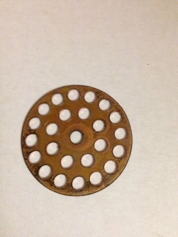

1 час назад, Master_1 сказал:
внд 58 мм ? У меня 57.6 мм , возился с мукой стояли тарелки 6мм 24 отверстия, потом рассверлил до 6.5 мм, подача браги 38 л.
57-58, точно не помню.
Ты на 6мм отверстиях получал 38 литров?
3 часа назад, deen сказал:
Но это напряжный режим , автоматики на тот момент не было, спокойно от 34 до 36

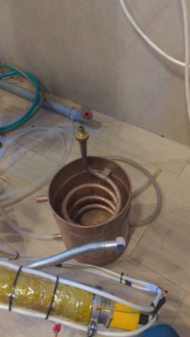

А Вот ещё вспомнил про ведро от алабика (холодильник) он 5 лет стоят на полке , собирал дохлых мух...
будет ёмкостью для сбора отгона и... Дополнительным поедподогревателем браги :)
отгон 95 градусов, чего доьру пропадать , медь офигенно эффективно передает тепло, качать брагу сначала через него, затем в кт и тогда не нужно будет вешать большой 3 " предподогреватель и нагружать колонну ещё весом (очкуб я за диоптр, у меня есть конечно покрепче итальянский , но все равно ссвеотно что все как треснет нахрен :)

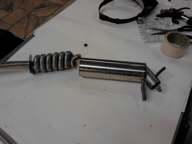

Сепаратор СО2 готов :).
нашлась в хозяйстве царга с штуцером врезаным сбоку :)
Ну и фиг с ним что диаметр меньше расчетного , зато высота выше в три раза :)
Я сам не понял этого сепаратора, но по крайней мере кукуруза ни разу не пенилась, уровень в нем минимальный. С него тоже нужен холодильник. Я пустил 6мм трубку медную, но тонковата, когда прут пары под давлением, с прокладки сепаратора сифонит.
Плюс сепаратора в том,что после прельстатики поток не равномерный, он его сглаживает

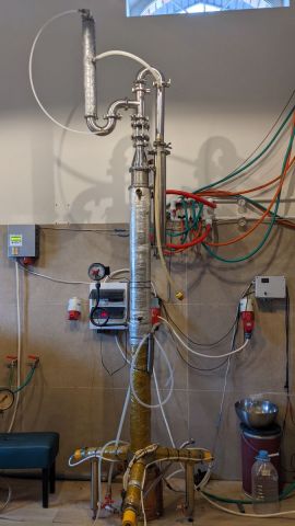

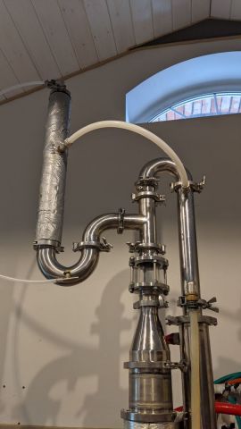

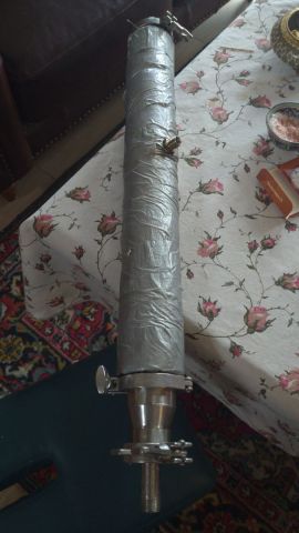

Итак родился сепаратор СО2... Люблю давать названия...  Назову я эту колонну "Корона Российской Империи" :).
В паре с градирней "Каналья" будут трудиться.
По конструктиву все просто подача браги в сепаратор сбоку через штуцер 7 мм внизу сильфон (по идее в нем приличный объем браги будет плескаться и не даст прорваться парам (они в общем и так не должны прорываться ибо конденсор (холодильник) создаёт разряжение и соответственно пониженное давление, пар должен лететь в зону пониженного давления, но посмотрим.
Вверху трубка отвода на всякий случай , то что выплюнет , уйдет обратно в бочку с брагой . Как то так.
Вся конструкция уровновесила холодильники более менее и теперь я не так очкую за диоптр ( да и поставил помощнее итальянский, из старых запасов , купил его помню в 15 году аж за 5000 , что было аж 100 евро).
1 час назад, Naruto сказал:
Трех лапый слоник)))
Напрягает большой объем колена сепаратора, как бы прорыв пара это скачек давления, а с таким коленом это не хилый плевок в колону
Изменено пользователем deen
21 минуту назад, deen сказал:
Посмотрим , сечения полтинник все должно спокойно переливаться на такой подаче 60-80 литров час 50 труба этого не замечает , будет плеваться , поставлю редуктор (заглушку с отверстием 8 мм и тогда точно плевков не будет .
Да и прорыв пара о котором ты говоришь , я не видел от слова совсем лишнего пара в колонне нет, это же не прямой нагрев острым паром, ничего кроме браги внутрь колонны не попадает.
У меня нержгофра в предподогрева браги, она очень хорошо предпогревает. Если снижается подача, то плюет в сепаратор.
Может у тебя и не вылезет такого из за меньшей эффективности брагоподогрева

А ведерко у меня тоже такое есть.
Правда есть нюанс.
Я, обычно, барду использую для постановки затора. Типо распаривание кукурузы горячей бардой.
Не хотелось бы забирать у барды тепло, но наверно придется)))
