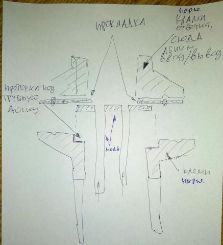

Антел Опубликовано 17 октября, 2018 Опубликовано 17 октября, 2018 [b][member=Mihalich][/b], Миша, не нужна резьба. Под трубную доску проточку на клампе, на ответке клампа вешаешь все приблуды. Технически никаких проблем. Вариантом - толстая силиконовая прокладка, для компенсации разницы температурных расширений (из за чего и рвется, а не из за мягкости меди).
alexeyT Опубликовано 18 октября, 2018 Опубликовано 18 октября, 2018 (изменено) 1. Трубки + доска + труба с нержи. паяные ТП, рвутся 2. Трубки + доска + труба с нержи сварные НЕ рвутся. 3. трубки с меди + доска латунь + медная труба, ТП+МП работают 4. медные трубки + нержовая доска + ТП отдал Марику. на сварку с нержовой трубой. Ранее не использовалось Чето Вы нафантазировали.... с клампами-резьбами-проточками.... Эскиз - в студию! ПыСы. Весьма возможно - Галакса в чем-то ПРАВ.... Когда 4 года назад мы с Ванечкой заморочились с трубчатыми НБК, одним из основных критериев была ВЫСОТА Мы и игрались от 50 до 75 см.... а на метровых и выше - весьма вероятно, что МЯТЬ и не нужно... только правильный диаметр под производительность подобрать... из перечня 9.5х0.75, 10х1, 12х1.... или попробовать (по Стабникову) заэмульгировать снизу.... аж дух захвАтывает. от собственной наглости.... Изменено 18 октября, 2018 пользователем alexeyT 1
Mihalich Опубликовано 18 октября, 2018 Опубликовано 18 октября, 2018 (изменено) Нихрена не просто на фланцах изобразить. Ерунда получается... Один из них нужно хитровымученной конструкции. Если вставлять трубки, припаянные к доскам, сверху (к примеру), то нужно мудрить как снизу все это дело герметично зажать. Под трубную доску проточку на клампе, на ответке клампа вешаешь все приблуды. Технически никаких проблем. Какой-нибудь эскизик бы, было бы замечательно! Изменено 18 октября, 2018 пользователем Mihalich Помогу с оборудованием для наших дел Гонщик формулы С2Н5ОН

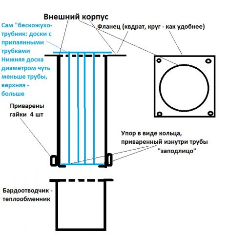

Mihalich Опубликовано 18 октября, 2018 Опубликовано 18 октября, 2018 (изменено) Придумал! Щаз картинку загружу. Вот: Корпус из трубы, с одной стороны - широкий фланец, трубная доска ложиться на него; с другой - изнутри трубы вровень вварено кольцо для упора второй трубной доски уже изнутри колонны (эта трубная доска меньшего диаметра- чуть меньше диаметра трубы). Кольцо шириной около 10мм. Снаружи снизу к корпусу можно не фланец варить, а просто гайки для поджатия нижней части - бардоотводчика. Можно и фланец приварить... Вставляем "кишки" в корпус, предварительно намазав герметиком сопрягаемые поверхности (или применив прокладки - кому как нравится). Стягиваем болтами с гайками. Вот и все. Возможно метод Антела проще/эстетичнее, но для больших диаметров мой вариант, думаю, дешевле будет. Изменено 18 октября, 2018 пользователем Mihalich Помогу с оборудованием для наших дел Гонщик формулы С2Н5ОН
alexeyT Опубликовано 18 октября, 2018 Опубликовано 18 октября, 2018 [b][member=Mihalich][/b], акуительно проще стало.... по отношению к привАриванию 2х досок.... еще и прокладки отливАть... да с учетом того, что у РИФа рабочее давление в 1/3 атм(до 250 ртути)
Mihalich Опубликовано 18 октября, 2018 Опубликовано 18 октября, 2018 (изменено) [member=alexeyT], мы легких путей не ищем :sarcastic:. А если нет у человека доступа к аргонной сварке, трубам и т.п. Зато есть знакомый токарь и сварщик (не аргонщик). О5-же в провинции у нас запросто можно по знакомству сделать все сварочнно-токарные работы, за цену материала + магарыч. Так же плюсом получаем разборность конструкции. Минусом - вес и ржавчину. И опять-же, я речь веду о больших диаметрах - к примеру, 75мм. Правильно я понимаю, что для такого типа колонн высота от диаметра не зависит - главное обеспечить равномерность нагрева и подачи браги по трубкам? Да, кстати, как такие НБК относятся к "недозагрузке"? К примеру, на РИФовской работать не на 5 кВт и 35л/час, а на до 20 л в час.... 2.5 кило, будет нормально работать, или не "взлетит"? Изменено 18 октября, 2018 пользователем Mihalich Помогу с оборудованием для наших дел Гонщик формулы С2Н5ОН

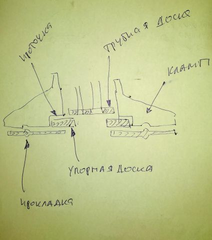

Антел Опубликовано 18 октября, 2018 Опубликовано 18 октября, 2018 Прикидывал примерно так. Возможно, нижний упор нужно переработать.
alexeyT Опубликовано 18 октября, 2018 Опубликовано 18 октября, 2018 нижний упор нужно переработать. есснопотому как нету там герметичности впрочем, в верхнем тоже сомнительно, между трубной доской и проточкой
Антел Опубликовано 18 октября, 2018 Опубликовано 18 октября, 2018 (изменено) [member=alexeyT], проверено, как вверху работает, все герметично. Там прокладкой перекрывается. Внизу прокладка еще одна нужна. Но есть вариант с фильдеперсовым фторопластовым кольцом, которое будет служить и упором и прокладкой. Изменено 18 октября, 2018 пользователем Антел
alexeyT Опубликовано 18 октября, 2018 Опубликовано 18 октября, 2018 проверено на 250 ртути ? при Т под 110*с ?
Антел Опубликовано 18 октября, 2018 Опубликовано 18 октября, 2018 [b][member=alexeyT][/b], опрессовывал до 2 атм, но без Т...
