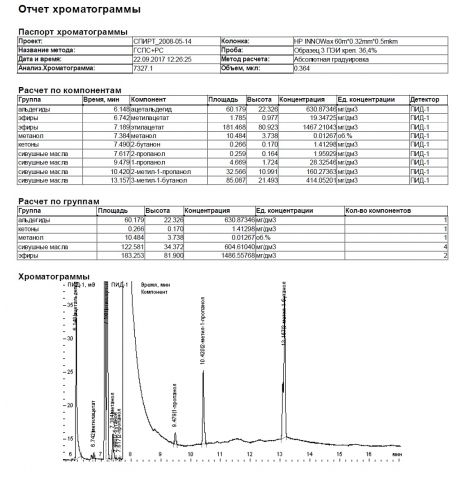

alexeyT Опубликовано 30 августа, 2017 Опубликовано 30 августа, 2017 (изменено) [member=Капитан_Немо],дядя... ты про НБК или про КТ ??? если бы не бегал в КТ (уточняю - ВОКРУГ трубок, а не в них), никакого отбора голов \тела бы не было и Т*с НАД КТ не удерживалась бы я про ЭТО чудище... https://forum.grainwine.info/index.php/topic/492-apparat-s-termostabilizaciei-linas/?p=271310 токмо снизу - НБК(перевернул БКП) чтобы была понятна моя ПЕЧАЛЬ - ща продублирую ГХ от того перегона. кубового [attachment=32969:Линас- цп.jpg] сивуха = 343 УА = 31 ЭА= 75 просто ПЕСТНЯ... а тут .... ХЕРНЯ , непонятная Изменено 30 августа, 2017 пользователем alexeyT
GrOV Опубликовано 30 августа, 2017 Опубликовано 30 августа, 2017 а тут .... ХЕРНЯ , непонятная Имхо вся херня в браге родилась... Заразилась она всяким дерьмом..
alexeyT Опубликовано 30 августа, 2017 Опубликовано 30 августа, 2017 Заразилась она всяким дерьмом.. возможно.... Жаль. лето прошло... повторить не удастся

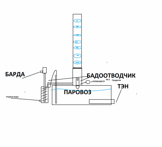

falki Опубликовано 21 марта, 2018 Опубликовано 21 марта, 2018 Имеется вопрос по НБК к Гуру имеем две схемы построения почему на нижнем термометре никак не получается достичь температуры 100 и выше градусов.
