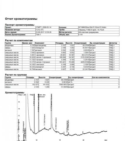

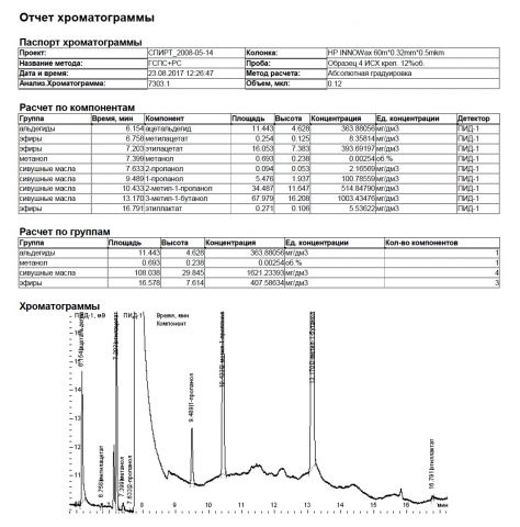

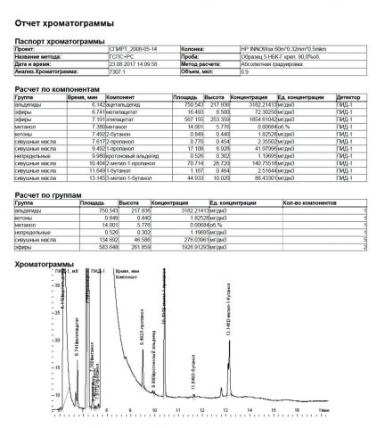

alexeyT Опубликовано 30 августа, 2017 Опубликовано 30 августа, 2017 Короче, получил ГХ с МОНСТРА... НБК + насадочная с УПО + КТ(ЦП) НИХЕРА не понимаю....во второй раз в жизни первый - исходник потом - стандарно, ЭАФ, тело, хвосты одна гипотеза(слабая) - бражка сложной судьбы... на холоде бродила больше месяца, дрожжей было раза в 4 больше, после раскисления КОН еще дображивала...

alexeyT Опубликовано 30 августа, 2017 Опубликовано 30 августа, 2017 не работала имхо..Совсем.. вот в том и ЗАСАДА... эфиров ПРИБАВИЛОСЬ. при том. что в ГОЛОВАХ концентрация ЭАФ выросла в 7-8 раз
GrOV Опубликовано 30 августа, 2017 Опубликовано 30 августа, 2017 А кротон откуда? Глицерин набродился и разложился?

GrOV Опубликовано 30 августа, 2017 Опубликовано 30 августа, 2017 (изменено) я подумал - фрукта..(по примесям похоже) Если тело отэпюрировать - получится вполне себе сэм.. Изменено 30 августа, 2017 пользователем GrOV
alexeyT Опубликовано 30 августа, 2017 Опубликовано 30 августа, 2017 [b][member=GrOV][/b], не особо. так, головенками потягивает... при растирании
Капитан_Немо Опубликовано 30 августа, 2017 Опубликовано 30 августа, 2017 Может, для КТ просто мощи не хватило? До него там вообще крохи долетели.
alexeyT Опубликовано 30 августа, 2017 Опубликовано 30 августа, 2017 (изменено) До него там вообще крохи долетели. с чего вдруг?? КТ-ЦП одновременно выступает фильтром с термокомпенсацией и ДЕФом если я вдувал около 1 квт, ну, пусть 30% ушло с бардой... вот 500-700 ватт и долетело из них несколько процентов выскочило вместе с ЭАФ, а остальное - ВЕРНУЛОСЬ на УО и насадку а при КТ-ЦП диаметре ф42х1 это даже многовато будет... Изменено 30 августа, 2017 пользователем alexeyT
