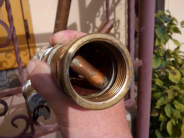

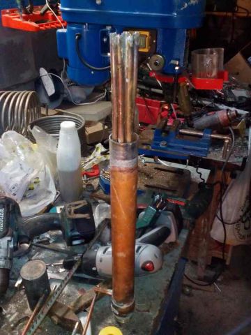

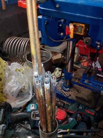

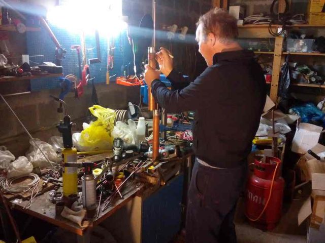

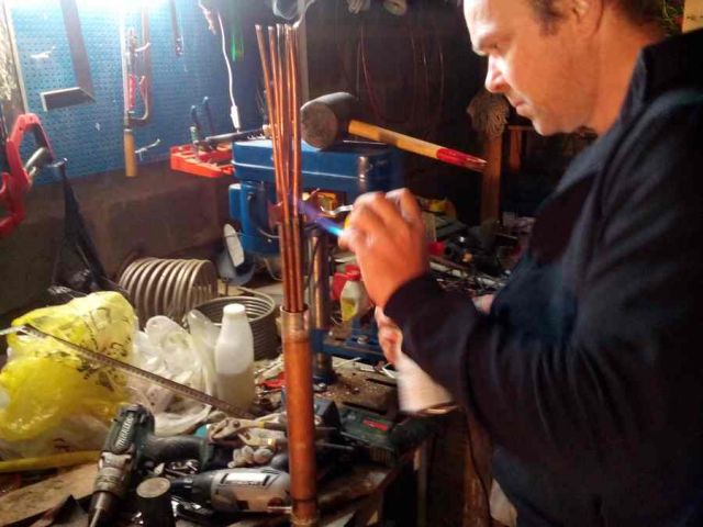

ванечка Опубликовано 3 октября, 2016 Автор Опубликовано 3 октября, 2016 перебирали (укорачивали нижние 6мм трубки) пленочную нбк заодно сделал несколько фото потрохов отпаяли ф6 зачистка посадочных и проверка разметка по длине внешней трубы пайка необходим тепловой экран (пластина любого металла) чтоб уже припаянные трубки не повредить швы узел ввода пара узел ввода браги 4
