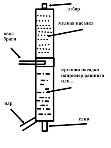

Олег Гров эпюрирует с НБК, насколько я понял его техпроцесс. У него насадка сверху, с высокой удерживающей способностью, в отличие от КТ.
А почему нельзя, типа промышленного ввода браги, с разной насадкой выше и ниже ввода? Или на мелких диаметрах не прокатит.
Те же Рашинга есть от 10мм...
Собрать в железе, вроде без заморочек.
блин... да все можно. только вот не все пробуют.
делаем на том, что есть в наличии. делимся успехами и неудачами.
пробуйте. делитесь. у других граблей меньше будет.

[b][member=ванечка][/b],по колонне собственно два вопроса , как правильно организовать подачу браги есть трубка для эпюрации 30 см ниже дефа ,хочу через неё подавать брагу,выше 10 см пустота ,а до дефа 20 см насадки ,а вот в низ х/з какой размер ,во время эпюрации 3,5*3,5 6л сс это был предел больше не получалось,на браге я так думаю буде ещё меньше.
[b][member=Master_1][/b], от трубки ввода до низа колонны сколько?
верхнюю часть насадки выше трубки желательно убрать
насадку любую можешь сам накрутить хоть на дрели
обычные цилиндрические спирали проволока 0.8-1мм внешний размер может гулять 8-10мм
на жидких брагах работать будет на густой мучной хз. не пробовал возможно засрется
после отъезда Ванечки еще раз все прогнал, неспехом
1. при подаче 7 л/час отжим идет ПОЛНЫЙ
2. при увеличении подачи начинают расти потери, на 12 л/час они составили около 1% в барде.
и никакие танцы с нагревом НЕ помогают...
что удивительно - после установки угла никакого барботажа замечено не было...
[b][member=ванечка][/b],от трубки ввода до низа колонны 1м 35см ,датчик t 20 см от низа по насадке,опыт есть мотал и нерж и медную с крупной думаю тоже проблем не буде, а вверху для укрепления, хвосты подчистить ? Или мало 30см мало , может трубку ввода браги ниже опустить.И по производительности не 50 внд литров на 20 можно выйти?
сомнительно. да и ненужно.
хвосты подчистить ?
не получится.
да. мощность около 2.5 квт нужно в параген
