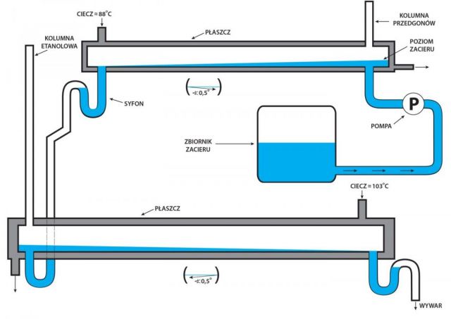

Kasperys Опубликовано 8 июля, 2016 Опубликовано 8 июля, 2016 (изменено) тут на одном сайте схемку встретил - может будет полезна Изменено 8 июля, 2016 пользователем Kasperys
ванечка Опубликовано 8 июля, 2016 Автор Опубликовано 8 июля, 2016 (изменено) [member=Kasperys], если на мой взгляд, схема ниочем. кипение в вертикальных трубах и горизонтальных несколько разные может быть на будущее пригодится. Изменено 8 июля, 2016 пользователем ванечка

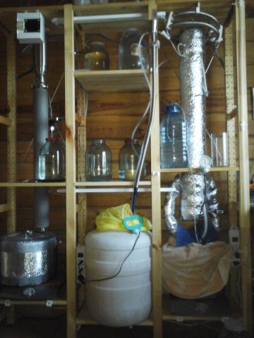

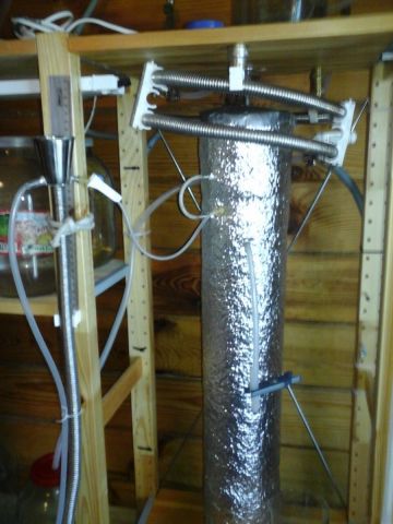

alexeyT Опубликовано 28 июля, 2016 Опубликовано 28 июля, 2016 (изменено) сборка НБК Ванечкина, ф42 + голова Никсона + КТ ф42х500, трубки ф6 брага сахарная. ПТН = азеотроп ЭА+вода напомню, в прошлый раз систему колбасило из-за неудачного узла отбора, через рюмку часть флегмы возвращалась на НБК, а она этого не любит... Итак, вначале нагрели и подали воду. все стабилизировалось. как обычно, за 2-3 минуты подали брагу, еще 5 минут на подбор параметров. с УО потекло тело.... ПТН беснуется, а голов - опять НЕТ !! отжали литров 10 браги . Останов. замена ПТН на головы. нагрев , стабилизация... Потекло с КТ....УРААА ??!! - ХЕРв жопу, Т*С над КТ=78.2*с, тело идет 900 мл/час, 45%, а "головы" = 300 мл/час, 92% потери колоссальные.... понятно. что ПТН подбирать надобно, чтобы Т*с над КТ была менее 77.5*с..... оно бы, может , и ХЕР да только подозрения возникли, уж слишком стабильно все работало, невзирая на изменения мощности нагрева и подачи... отбор - практически НЕИЗМЕНЕН, никакого барботажа.. ну, я и отжал барду в кубе, пока Ванечка с О.Н. в нарды рубился... ПЦ... 2.2% АС.... НЕВЗИРАЯ на давление пАра, Т*с пАра и абсолютного спокойствия НБК....(барботажа нет. выстрелов в насос нет. выстрелов барды тоже НЕТ...) короче, ДВОЙНОЙ облом.... Ванечка, при желании, видео выложит. но там ничего интересного. Шоу продолжается.... Изменено 28 июля, 2016 пользователем alexeyT 2
Архип Опубликовано 28 июля, 2016 Опубликовано 28 июля, 2016 [member=alexeyT],отрицательный результат- тоже результат. стёкл, как трезвышко
alexeyT Опубликовано 28 июля, 2016 Опубликовано 28 июля, 2016 (изменено) [member=Архип], пока ясно одно - КТ создает давление,сверху по отношению к НБК которое для НБК совсем не в жилу... помогает пропихивать неотжатую барду 1. откатываемся назад, прогоняем чистую НБК с головой никсона + микро-деф. БЕЗ КТ 2. Ванечка привозит свою тарельчатую, я подбираю ПТН - и .... снова ЗДРАВСТВУЙТЕ! Ты ж понимаешь.... есть, как обычно, 2 варианта - дожать - аргументированно слиться... Уж очень цель сладкая - отбирать ЭАФ в темпе работы НБК.... Изменено 28 июля, 2016 пользователем alexeyT
Архип Опубликовано 28 июля, 2016 Опубликовано 28 июля, 2016 [member=alexeyT],а если КТ не сверху, а параллельно, со своим подогревом.... стёкл, как трезвышко
alexeyT Опубликовано 28 июля, 2016 Опубликовано 28 июля, 2016 а параллельно, с это совсем другая песня...
