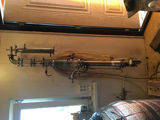

sia Опубликовано 2 мая, 2016 Опубликовано 2 мая, 2016 Вечер добрый. Переделывать свою нбк в эти выходные времени не было - решил отжать на ней всю брагу, какая была.. была она всякая разная - получилось интересно... 1 Крепость и качество браги (нормальная, подкисшая, не добродившая) на пропускную способность НБК не влияет (те же 6л в час) но значительно влияет на утилизируемую при этом мощность - на менее крепкой браге, подводимую к парогенератору мощность приходилось уменьшать, иначе росло давление в кубе (давление старался держать 100-140 мм рт ст) 2 При прекращении работы парогенератора (плитка отключилась из за скачка напряжения) подача браги увеличилась (не перистальтика, подача самотеком из за разности уровней) видимо из за того, что давление над верхней трубной доской снизилось до атмосферного.. и брага бодро текла на выход.. если бы была подключена к канализации (планирую так и сделать) - просто утекла бы в канализацию... Осторожно! Мысли автора могут не совпадать с его мнением или временно отсутствовать...

sia Опубликовано 3 мая, 2016 Опубликовано 3 мая, 2016 [b][member=Palev][/b], перед этим прогнал НБК на разных режимах на 10% водно спиртовом растворе. Результаты ожидаемы. Производительность жестко задана количеством, длинной и диаметром трубок - в моем случае около 6л в час, дальше барботаж и захлеб, отжим лучше всего при давлении выше 100 мм рт в кубе и без барботажа, на 150мм у меня аварийный клапан срабатывает. В этот раз просто залил брагу, запустил и ушел копать - все же уже настроено, ага.. через полчаса срабатывает аварийный клапан по давлению.. запускаю заново - та же фигня. Разобрался - т.к. спирта в браге меньше, давление в кубе сперва стабилизируется, потом медленно растет - спирта в браге меньше 10%, брага нагрета, а выпарить столько воды, сколько подводится энергии при давлении в кубе до 150мм рт ст видимо не возможно.. в общем уменьшал мощность на плитке, тогда все работает, но для разной браги еще и разная эта мощность - несколько раз подбирать пришлось. Осторожно! Мысли автора могут не совпадать с его мнением или временно отсутствовать...
