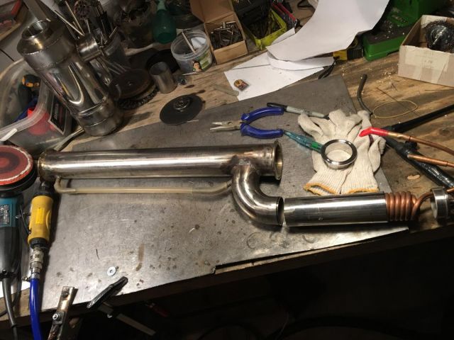

alexeyT Опубликовано 28 апреля, 2016 Опубликовано 28 апреля, 2016 [b][member=Petrovich69][/b], точнее - БКП. КТ плохо работает, проверяли а тем временем... [attachment=10141:280420161533.jpg] муфта 2", с проточкой ф64.2 1 1

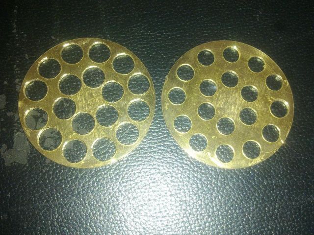

alexeyT Опубликовано 28 апреля, 2016 Опубликовано 28 апреля, 2016 [b][member=Petrovich69][/b], дык они все - УНИВЕРСАЛЬНЫЕ, ежели деф ПТН на разъемном соединении.... - БКП. толстые трубки снизу - НБК. все наоборот - конденсатор. пар подаешь в толстые. но эффективность не супер, т.к. рассекателей воды нету... так. киловатт на 20... Пысы. с ванечкой перетерли, вечером латуньку у него заберу Ща пойду Юру искать... чтобы завтра не лохануться
