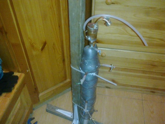

alexeyT Опубликовано 22 апреля, 2016 Опубликовано 22 апреля, 2016 (изменено) во, допилил опытный образец. ф42х 490 мм, 6 трубок ф8-ф10 впаял верхний ввод и средний ввод пара... на выхи - потестируем! Изменено 22 апреля, 2016 пользователем alexeyT 5

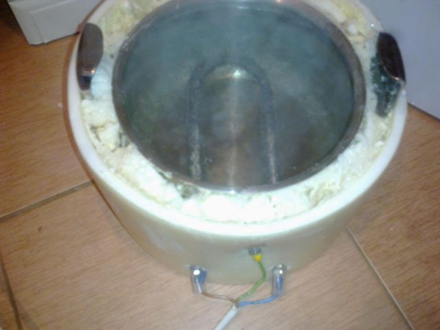

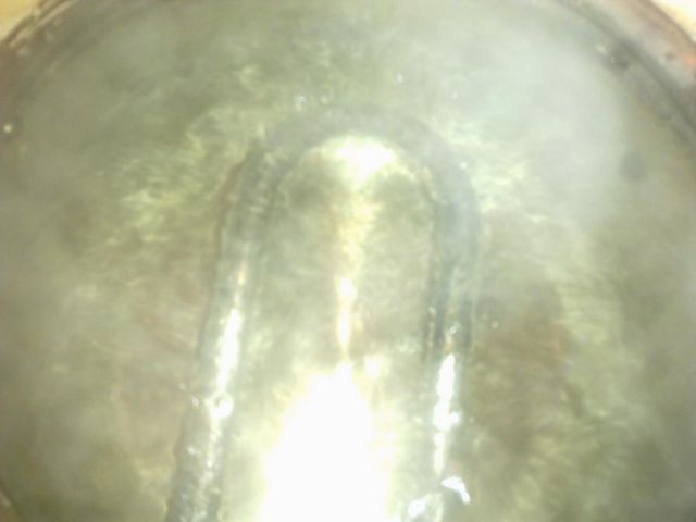

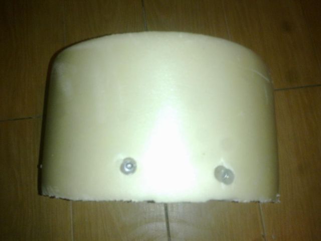

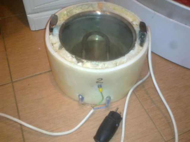

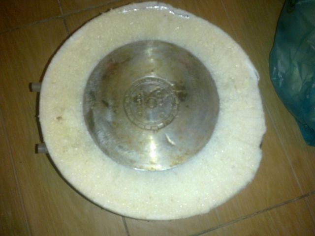

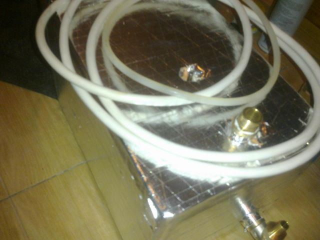

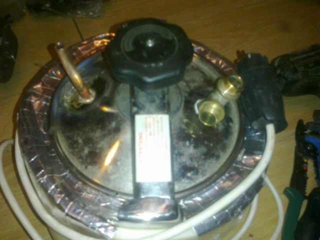

alexeyT Опубликовано 25 апреля, 2016 Опубликовано 25 апреля, 2016 (изменено) 1. отчетик про НПГ... доводка до УМА 1.1 2 скороварки, в одну воткнул 1500, в другую 2000 ватт. сделал кожух из ППЭ и запенил. вроде получилось... 1.2 Джоллеровский 150х150х250. просто обклеил ППС 30 мм. ТЭН 5000 ватт да, армированным скотчем все обклеил. для красоты... так что теперь имеются 1. 1500 + индукция 2. 2000 + индукция 3. 5000 Изменено 25 апреля, 2016 пользователем alexeyT 1
alexeyT Опубликовано 25 апреля, 2016 Опубликовано 25 апреля, 2016 Отчет по прогону НБК со средней подачей пАра. был вчера мутноват, так что толком ничего не вышло... воткнул новый пароген (на скороварке), потом. когда разогрелось , увидел, что на 2 квт... все перекручивать уже было поздно... пришлось индукцию врубать, а ТЭН отключать... поскольку не озаботился к РМ2 переходник сделать 1. в пленочном режиме все пучком, но отжатие - не более 5-6 л в час. как у ИГОРЯ 2. а вот изза 2 квт опять вперся в режим барботажа.... это - ШОУ ! отжим идет более 10 л в час, все шумит, трясется... самое прикольное - отбор с дефа раза в 2 превышает слив барды... но спиртуозность в отборе - 20%. в барде - около нуля... даже изиков не чую (налил хвостов). диапазон стабилизации очень узкий, милиметр влево-вправо, все, пишите письма... да еще до кучи брагу через деф заливал (через возврат)... там ф6 в ф15, занимает до хрена места короче - завтра постараюсь по новой... вдумчиво... переходник с обычной вилки на усиленную поутру первым делом скрутил если времени хватит - еще и верхнюю подачу испытаю 2

alexeyT Опубликовано 25 апреля, 2016 Опубликовано 25 апреля, 2016 [b][member=Asus][/b], чуть выше, на 2 поста. где фотка
