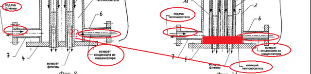

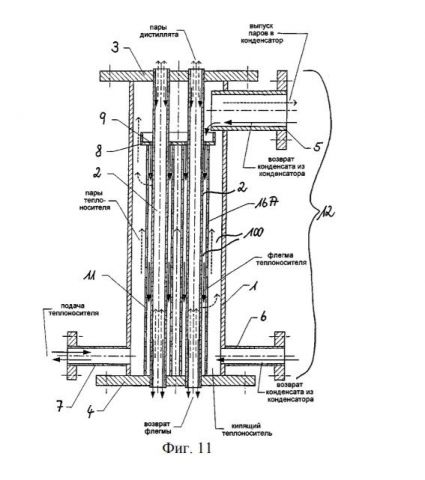

S66 Опубликовано 22 октября, 2021 Опубликовано 22 октября, 2021 (изменено) 2 часа назад, moroz-85 сказал: Первый - кубовый, второй - непрерывный Вы это серьёзно? Вы умеете читать чертежи? Неужели за пять лет, что вы изучаете эту тему, вам не сказали что вы собрали систему Гана? В самом патенте линаса все сказано - читаем Цитата Известны способы точного разделения смесей с применением гомотермических дефлегматоров, в которых конденсационное пространство окружено жидкостью или паром с постоянной температурой, поддерживаемой вблизи температуры кипения перегоняемой жидкости. Сюда относятся дефлегматоры (биректификаторы) Голодеца для низкокипящих смесей, дефлегматоры системы М. Тихвинского для высококипящих смесей и системы Гана, внутреннюю гильзу которого наполняют жидкостью с температурой кипения, соответствующей температуре кипения отгоняемой фракции. У вас именно эта система, ваша гильза заполнена жидкостью с другой температурой кипения! Линас подразумевает плёночный режим подачи образцовой жидкости, на чертежах это ясно видно. Возврат конденсата происходит сверху, он стекает по стенкам трубок, внутри которых проходит пар. Тем самым обеспечиваются условия для конденсации преимущественно высоко кипящих фракций. Это же всё написано в патенте. В вашем случае конденсат попадает во внутреннюю колбу через низ и вся колба заполнена эталонной жидкостью, у линаса в патенте нет такой схемы и в помине. Или никто патент не читал? Есть ещё патент, который лег в основу технологии линас. Его можно найти в сети RU2102104. Там более подробно описано устройство Гана Цитата В дефлегматоре системы Гана смесь паров направляется в зазор между внешним корпусом и внутренней гильзой. Пары высококипящей фракции преимущественно конденсируются на стенках внутренней гильзы, отдавая при этом тепло жидкости, кипящей в гильзе. Пары низкокипящей фракции преимущественно проходят через зазор без конденсации. Пары жидкости, кипящей в гильзе, конденсируются в шаровом холодильнике, соединенном с гильзой. Способ и система Гана, конденсирующие из смеси паров преимущественно низкокипящую фракцию, нашли применение, в частности, в области ректификации сжиженных газов. Данный способ был использован в ректификационных колоннах системы Клода. Изменено 22 октября, 2021 пользователем Леонид С.
moroz-85 Опубликовано 22 октября, 2021 Опубликовано 22 октября, 2021 1 час назад, Леонид С. сказал: Вы умеете читать чертежи? Чего-чего, а это умею. Отделим мух от котлет: дома никто не делал непрерывку многотрубную а-ля Линас, лишь кубовый метод с колонной над кубом. Линас - промышленная технология с промышленным патентом (хотя многообразия пленочных колонн и патентов и без их участия хватает). Далее. Линас предполагается для нефтяников, а не для спиртовиков. Отсюда вопрос: что мы хотим получить от этой колонны? Для дистиллятов: есть прямые схемы перегонов (поГабри, отГабри и прочие менее популярные), для ректификата эффективнее использовать насадку. Мы же про домашнее, верно, уважаемый? Теперь про теплоноситель Линас. У них в патенте указано, что это? - кроме того, что это жидкость с близкой температурой кипения по отношению к разделяемой внутри трубок? Или теплоноситель эта флегма той самой жидкости которую хотят разделить? Посмотрим на патрубок 7 - подача флегмы видно стрелку? Флегма - жидкость? То есть не только по трубкам сверху стекает, а еще и вниз подается? То есть уровень имеется? Или чертежи я все-таки не умею читать? А в патрубке 6 возврат конденсата - это что? Может они вообще мешают несколько жидкостей с разных уровней? У Линас много интересных недосказанностей. 1
S66 Опубликовано 22 октября, 2021 Опубликовано 22 октября, 2021 50 минут назад, moroz-85 сказал: дома никто не делал непрерывку многотрубную а-ля Линас, А где вы увидели непрерывную дистилляцию? На чертеже обычный отрезок колонны кубовой дистилляции. Патрубки 6 и 7 используются для заправки и слива теплоносителя. Если вы внимательно глянем на чертёж, то увидим стрелки, показывающие направление движения флегмы. Если бы стакан был заполнен флегмой, то незачем было бы указывать направление движения. А если мы посмотрим ниже, то увидим другой вариант конструкции, где флегма вообще проходит между двух труб. Согласитесь, заполнять такую жидкостью нет ни какого смысла. Но мы тут так же видим штуцера для заливки и откачки теплоносителя.
moroz-85 Опубликовано 22 октября, 2021 Опубликовано 22 октября, 2021 @Леонид С. Леонид, еще раз внимательно посмотри на их СХЕМЫ: они все разные. По ФИГ.8 они флегму подают вниз, по ФИГ.11 они теплоноситель подают вниз. По ФИГ.8 у них нет кипящего слоя, а по ФИГ.11 он обозначен, хотя он есть и в ФИГ.8. Рисунки у них стремно нарисованы, завуалированно. Поэтому Линас до конца никто не понял. И еще: фигурно нарисовано и проектно начерчено - две разные вещи, вплоть до того, что слой кипящего теплоносителя может занять и пол трубы по высоте. И получится картинка от Мекаода, которую ты привел выше.
S66 Опубликовано 22 октября, 2021 Опубликовано 22 октября, 2021 Хорошо, давай отставим пока рисунки линас и обратимся к описанию системы Гана. Цитата системы Гана, внутреннюю гильзу которого наполняют жидкостью с температурой кипения, соответствующей температуре кипения отгоняемой фракции Описание соответствует рисунку?
moroz-85 Опубликовано 22 октября, 2021 Опубликовано 22 октября, 2021 (изменено) 33 минуты назад, Леонид С. сказал: Описание соответствует рисунку? Рисунок был сделан году в 15-17 и приклеен к обсуждению разделения многокомпонентной смеси. Зеленый теплоноситель в данном случае даст разделение и укрепление пара в трубках, в зависимости от поставленных задач. Пока что задачи о получении продукта я от тебя не услышал. Про Гана слышал или читал краем уха, но не помню точно, что он там делал. Может двухкомпонентные смеси делил или как и у нас +200 компонентные? 22 часа назад, Леонид С. сказал: кто-нибудь собрал действующую модель Ланас? Как она работает? Если отмести все предрассудки о том, что Линас (коммерческий проект, нацеленный на разделение других смесей - а не спирта) и представить, что это многотрубная пленочная колонна, то есть несколько вариантов, сделанных по этой технологии (многотрубной, а не частного случая Линас или Ганн) на форуме, в частности у @dim65 и не только у него вариант с цветного рисунка, до сих пор используемый и имеющий ряд плюсов для подготовки к ректификации и вариант от @POLE описанный ТУТ. Есть еще пара вариантов в виде предложений к изготовлению. Их объединяет два слова: пленочная многотрубная колонка. В остальном - это патенты на конкретные изменения, дополнения. И все же. Хочется услышать от тебя. 1) Что ты хочешь получить на выходе с Линас? 2) Как ты сам понял патент Линас (устройство и движение пара/жидкости)? Изменено 22 октября, 2021 пользователем moroz-85
S66 Опубликовано 22 октября, 2021 Опубликовано 22 октября, 2021 (изменено) 22 минуты назад, moroz-85 сказал: Что ты хочешь получить на выходе с Линас? Хочу получать дистиллят (возможно и спирт) за один прогон. Как я понял это возможно. Цитата ак ты сам понял патент Линас (устройство и движение пара/жидкости)? Так там же все написано вроде. Плёнка теплоносителя стекает по трубе, внутри которой идёт пар. Можно и поменять местами. Из пара конденсируются тяжелые фракции, из теплоносителя испаряется спирт (или другое вещество). Так происходит теплообмен, который обеспечивает преимущественную конденсацию хвостов, а спирт пролетает в отбор. И совсем не обязательно при наших размерах колон городить много трубник. Вполне хватит одной трубы, типа как в Польском буфере от Шульмана. Для чего ставить много тонких трубок мне не понятно. Я так понял что чистого линаса ни кто не сделал, у всех дефлегматоры Гана. Но всё же что такое РБК4? Может там найду ответ на свой вопрос. Хочется поговорить с тем кто реально сделал линас колону. Изменено 22 октября, 2021 пользователем Леонид С.
