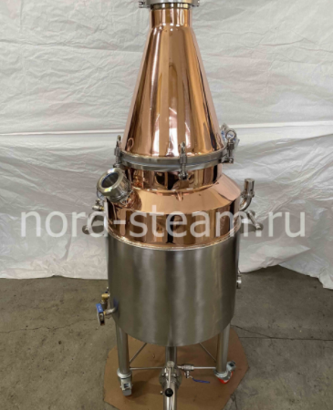

Teddy Опубликовано 21 ноября, 2021 Опубликовано 21 ноября, 2021 Бак 120 л внизу из нержавеющей стали. Бродить в таком можно, но чтобы брага не касалась меди. Упс!

Teddy Опубликовано 21 ноября, 2021 Опубликовано 21 ноября, 2021 По ссылке показан полумедный. . Как емкость для затирания, варки, сбраживания сусла нижний куб использовать можно - в этом случае медь вверху контактирует не со спиртовыми парами, а c парами воды без химических реакций. Но только хлопотно (не удобно) - как потом остужать, переливать, промывать? Но если Бухыч предлагает только сбраживать - то можно. Сбродил в нижней нержавеющей части, оставил так и потом перегнал с дрожжами. Лишь бы пена дрожжей при брожении не доставала меди. Упс!

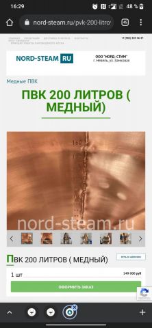

Валдис Опубликовано 21 ноября, 2021 Опубликовано 21 ноября, 2021 @Бухыч ,а как скидку у нордов вымутить? @Teddy ,внутренняя колба вся из меди,это рубаха и защита утепления из нержы.
Бухыч Опубликовано 21 ноября, 2021 Опубликовано 21 ноября, 2021 Валдис, для этого нужно глянуть ролик Сани Мочалова на ютубе, а там у него в описании всё рассказано:)) Из нержавейки рубаха сделана, внутри он медный, медяха Сербская 1
Pivolub Опубликовано 21 ноября, 2021 Опубликовано 21 ноября, 2021 почему? наверное просто убьёшь медяху.
Teddy Опубликовано 21 ноября, 2021 Опубликовано 21 ноября, 2021 Медь и так будет участвовать в окислително-восстановительных реакциях при перегонке - чтобы не убить медяху все одно чистить придется. Эти реакции с участием соединений серы будут и при брожении. Точно так же будет образовываться твердый нерастворимый налет на медном котле и другие растворимые вещества на основе меди в браге. Про летучие соединения примесей на основе меди точно сказать не могу - не химик и не крутой гонщег, но кто его знает: если они есть на самом деле и возгонятся вместе с этанолом? Но если гнать на грязном убитом не чищенном медном котле - то это пишут - очень вредно, брага с ярь-медянкой будет. Может и пофих, можно сбраживать, но если чистить куб. Типо сбродил в кубе - перелил, вычистил куб до блеска - залил снова и перегнал, потом снова почистил куб. Но тогда нафиха переливать с куба, если в той емкости для переливки, без медяхи сбродить отдельно можно? Упс!

Naruto Опубликовано 22 ноября, 2021 Опубликовано 22 ноября, 2021 21.11.2021 в 18:31, Teddy сказал: этанолом? Но если гнать на грязном убитом не чищенном медном котле - то это пишут - очень вредно, брага с ярь-медянкой буде Что ты вы коллега про медь пишете всякую ерунду и сбраживать в медном кубе можно, но сбраживать пиво лучше в цкт из нержи. По той простой причине, что если медь постоит то по пытается окислами, которые конечно нам в пиве не нужны, если же бродить/перегонять в кубе постоянно, то медь будет сиять краснотой и чистотой как у кота одно место. Ибо кипящие кислоты бражные ее очищают лучше чем что либо... медь чернеет в паровой зоне именно в паровой зоне на нее садиться сера... Ели при этом медь в ниспадающей части паропровода , то и сера и окислы летят в отбор , НО он. Останутся в кубе на след пергонке и в отбор уже ничего не полетит, отмываются после первой перегонки медные царги очень просто -опускаем из в горячую барду на полчаса и потом просто промываем водой, ничего тереть не надо.... Без меди в зоне кипения жидкой браги не получить полного букета эфирки (меди в паровой зоне мало). Имеют массу нержового оборудования вынужден кидать медь в куб, что бы добиться нужной органолептики, а сейчас с пучком нержовой нбк придется часть браги отгонять на аламбике и потом купажировать... Та что не гоните на медь , пвк с внутренним медным кубом это очень хорошее оборудование, хотя более нежное и требуещее ухода конечно... И цена вопроса выше раза в три. Многим, как и мне хватает нержового куба и медной мешалки к примеру . 21.11.2021 в 15:54, Валдис сказал: Макаров писал,что бродить в медном нельзя Теоретически окислы меди могут угнетать дрожжи, ну это для спиртзавода критчно. Макаров он конечно великий человек, но я лично от него слышал в беседе ещё на хд некоторую прям скажем чушь, касалось ионнобменных фильтров, он прям не вдуплял про принцип работы, при том что как бы химик какой никакой.
Бухыч Опубликовано 22 ноября, 2021 Опубликовано 22 ноября, 2021 Отлично коллега, полностью с вами согласен тяжёлая артиллерия... Но и людей пугать тоже не нужно ценой в 3 раза выше от нержавейки, на 15-20 % дороже это да, по ценам на предыдущей странице я писал... Также на предыдущей странице я задавал изначально свой первый вопрос, и он совсем не касается СБРАЖИВАНИЮ в медном ПВК, так же на предыдущей странице я написал уже, что сбраживание у меня в ЦКТ....из нержавейки.... Почему всё свелось к брожению не понятно совсем. И вопрос именно про пиво, не про дистилят!
