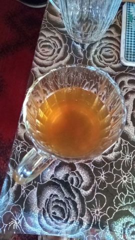

Pivolub Опубликовано 11 сентября, 2021 Опубликовано 11 сентября, 2021 (изменено) Солод использовал бельгийский, получилось очень вкусное и не мутное пиво. По поводу прозрачности Сфотал когда пена опала. 05.09.2021 в 22:44, PDV сказал: Есть однопаузное затирание,но осадка будет много На вайермане этого не заметил Изменено 11 сентября, 2021 пользователем Pivolub
PDV Опубликовано 11 сентября, 2021 Опубликовано 11 сентября, 2021 1 час назад, Pivolub сказал: По поводу прозрачности В бутылке покажи 1 час назад, Pivolub сказал: На вайермане этого не заметил Я имел виду отечественный солод.Добавить пару пауз,или платить в двое... Где взять книгу "Как дружить с головой"? Дал бы почитать некоторым...

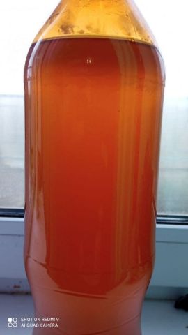

Pivolub Опубликовано 11 сентября, 2021 Опубликовано 11 сентября, 2021 (изменено) 15 минут назад, PDV сказал: В бутылке покажи они тёмные- ничего не увидишь. 15 минут назад, PDV сказал: Я имел виду отечественный солод.Добавить пару пауз,или платить в двое... Дим, это понятно. Только вкус курского и бельгийского малта не сравнить, и это не ИМХО это мнение многих коллег которые сравнивали. https://sezoncentr.ru/solod-v-meshkakh/1719-solod-venskij-vienna-malt-castle-malting-belgiya-25kg-ne-molotyj.html?search_query=венский&results=4 я на этом работал, думаю с него не слезать. В 2 месяца можно истратить 2575, ИМХО. 10 минут назад, Pivolub сказал: ничего не увидишь. на лампочку на окно Венский малт+ бисквит малт 2 паузы на 64* и 72* по 30мин. Изменено 11 сентября, 2021 пользователем Pivolub 1

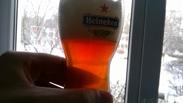

Vladoff Опубликовано 11 сентября, 2021 Опубликовано 11 сентября, 2021 @PDV Согласен, прозрачное можно и магазине купить) Хотя у меня без всяких осветлителей получался вот такой эль. Газету можно читать
Pivolub Опубликовано 11 сентября, 2021 Опубликовано 11 сентября, 2021 Ну с газетой ты загнул, хотя сам себя не похвалишь- кому ты нафиг нужен.
