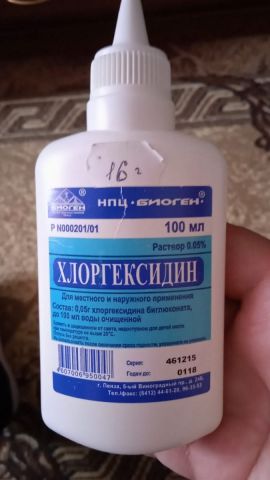

Pivolub Опубликовано 13 марта, 2021 Опубликовано 13 марта, 2021 Парни, этим кто пользовался для дезинфекции?
Naruto Опубликовано 13 марта, 2021 Опубликовано 13 марта, 2021 @Pivolub купи надуксосной кислоты или перекись водорода и будет тебе счастье .
Pivolub Опубликовано 13 марта, 2021 Опубликовано 13 марта, 2021 Пергидроль, только в нашей деревне, разведу будет перекись. А так она только 3%, говорят надо 6%
Pepel_zbei Опубликовано 14 марта, 2021 Опубликовано 14 марта, 2021 19 часов назад, Pivolub сказал: она только 3%, нормально работает Внимание к мелочам, стремление к идеалу.

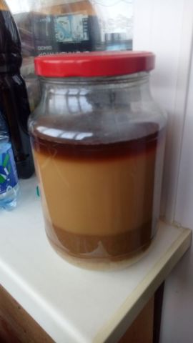

Pivolub Опубликовано 23 марта, 2021 Опубликовано 23 марта, 2021 (изменено) Парни подскажите, где в этой банке полезные дрожжи Изменено 23 марта, 2021 пользователем Pivolub
Pepel_zbei Опубликовано 23 марта, 2021 Опубликовано 23 марта, 2021 @Pivolub Визуально видно,что субстанция в емкости расслоилась на три части,внизу трупы,вверху вода,в середине .то что надо. Внимание к мелочам, стремление к идеалу.
Vladoff Опубликовано 23 марта, 2021 Опубликовано 23 марта, 2021 @Pivolub Снизу брух. А полезные везде. Нет такого расслоения у дрожжей на труппы/живые
