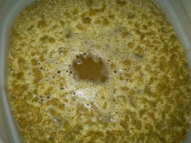

MrDanger Опубликовано 23 января, 2016 Автор Опубликовано 23 января, 2016 Товарищи, подскажите, плз, сварил вчера пиво впервые, около 1часа ночи перелил в бродильник, поставил с дуру на окно, т.к. дома около 25гр. Окна были на микропроветривании, ночью ударил мороз до 23гр. Утром около 6-7 утра(ребенок поднял) на сусле ни пузырька, сусло холодное, переставил тогда же на пол, около 12 часов дня появились пузырьки на поверхности, но не забел, а так вяленько... Дрожжи S-04 разбраживал около часа-двух в магнитной мешалке перед внесением в сусло-была хорошая пена... Может скиснуть? Не надо ли внести еще дрожжей? сейчас сусло 18гр, запах хмеля, не кислый, сейчас посмотрел увидел это: https://photos.google.com/search/_tra_/photo/AF1QipMJuGDI76hv6-sc5fPUaHK6RHdTmY2S2pmsLlp_ это нормально? на забел как-то не похоже... надо ли убирать?
gogolzmej Опубликовано 23 января, 2016 Опубликовано 23 января, 2016 [b][member=MrDanger][/b], Все нормально . Там и оставь .
MrDanger Опубликовано 23 января, 2016 Автор Опубликовано 23 января, 2016 (изменено) Спасибо, успокоили. Это похоже проскочил хмель при сливе с варочника? или это брух? Изменено 23 января, 2016 пользователем MrDanger
gogolzmej Опубликовано 23 января, 2016 Опубликовано 23 января, 2016 [b][member=MrDanger][/b], Я не могу открыть . А попроще нельзя показать ?
