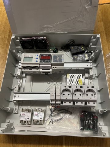

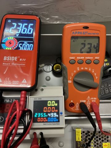

YurOK2 Опубликовано 25 января, 2022 Опубликовано 25 января, 2022 @George_78 Может у тебя РМ партия бракованная?Но то что мощность держит стабильно-это уже хорошо,это его главная задача.На РМ 2 pro уже есть опция после пропадания питания,продолжить работу или остановить.Время без питания от 1 мин до нескольких часов.Для колонны минута уже многовато будет?При отключении на несколько сек,не повлият почти на процесс 5 часов назад, alexme сказал: Использую контактор 220в на дин рейке. Он чуть больше пакетника. Сегодня парочка пришла с Али,по внешнему виду-качество идеальное,не к чему докопаться.По ширине 18 мм,не знаю сколько у пакетника,но не шире. Фотку выложу,контакторы рядом с розетками. Вот такой бокс купил сегодня,есть где разгуляться,на 36 модулей.Здесь около половины,ещё будет:ИРТ 4К ,Трехфазные контактор и диф,просто автомат 1 А это только на динрейку. Несколько радиаторов,кулеры ,и всякая другая мелочевка Проверил показания напруги на мультиметре,который на дин рейке,вот по нему удобней мощность регулировать,чем по.РМ ,где показания в Вольтах,его попозже проверю,радиатор ещё не пришёл.

Alex57 Опубликовано 25 января, 2022 Опубликовано 25 января, 2022 3 часа назад, YurOK2 сказал: Несколько радиаторов,кулеры Основной радиатор симистора выноси за пределы корпуса, если не хочешь поймать глюк от перегрева ssvc. Кулеры не помогут. Сборки автоматики SSVC0059 и РМ2
YurOK2 Опубликовано 25 января, 2022 Опубликовано 25 января, 2022 @Alex57 Спасибо за совет,но при таком громадном ящике,не хочется ещё снаружи колхозить радиатор. Контроллер вниз поставлю,будет свежим входящим воздухом обдуваться,а радиатор наверху,где уже кулер или кулеры на выдув будут работать.Симистор примерно на 50% будет от максимальной мощности работать на 60А радиаторе.Практика покажет,на улицу выносить радиатор-это уже в крайнем случае

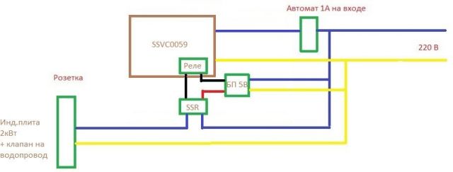

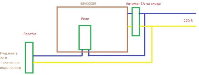

EvLap Опубликовано 25 января, 2022 Опубликовано 25 января, 2022 Доброго времени суток! Присматриваюсь к покупке. Я не электрик, поэтому, пожалуйста, подскажите можно ли подключить по схеме, что я нарисовал индукционную плитку и клапан НЗ на воду, чтобы при включении автоматики они включались, а при окончании отбора хвостов - выключались.
sanderzv Опубликовано 26 января, 2022 Автор Опубликовано 26 января, 2022 6 часов назад, EvLap сказал: можно ли подключить по схеме, что я нарисовал индукционную плитку Не следует подключать столь высокую нагрузку через реле напрямую. Реле рассчитано на максимальную нагрузку 1А. Плита 2кВт это 10А. Подключать ее через реле контроллера нельзя. 1

sanderzv Опубликовано 26 января, 2022 Автор Опубликовано 26 января, 2022 2 минуты назад, YurOK2 сказал: 2 кВт-это очень скромная плита,какая то. У меня,например 3.5 Ну так 3,5 тем более нельзя так подключать. К чему это замечание?
Naruto Опубликовано 26 января, 2022 Опубликовано 26 января, 2022 @EvLap все нагревательные приборы подключаются через контакторы или симистры-стабилизаторы. Подключить плитку к модулю - спалишь реле контроллера быстрее чем сразу. 1

EvLap Опубликовано 26 января, 2022 Опубликовано 26 января, 2022 (изменено) 17 часов назад, sanderzv сказал: Не следует подключать столь высокую нагрузку через реле напрямую. Реле рассчитано на максимальную нагрузку 1А. Плита 2кВт это 10А. Подключать ее через реле контроллера нельзя. А если добавить твердотельное реле на 10-40А? Чтобы реле SSVC при помощи питания от, к примеру, блока питания сотового телефона (DC 5В, 300 мА), подавало это напряжение (5В), как командное на твердотельное реле. Да даже можно и без БП от сотового. Просто подать напряжение с розетки. Изменено 26 января, 2022 пользователем EvLap
YurOK2 Опубликовано 26 января, 2022 Опубликовано 26 января, 2022 20 минут назад, EvLap сказал: А если добавить твердотельное реле на 10-40А? Вот так уже лучше,и контакты релюхи SSVC будут вечно работать.Только учти,что китайцев наиб..во,сегодня только смотрел.Разобрал мужичок такую твердотелку на 40А,а там симистор на 25А стоит.Ну естественно не оригинал.Тут еще можно половину скинуть,итого ампер 12 будет держать.Но он сказал что 16 должен выдержать.Вот такая математика.Бери сразу на 50,если с Али,или оригинал брендовый с меньшим током 2
