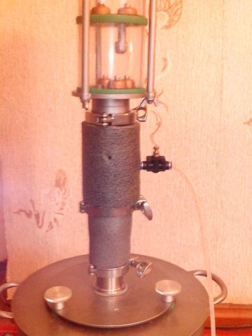

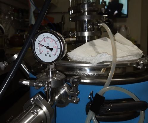

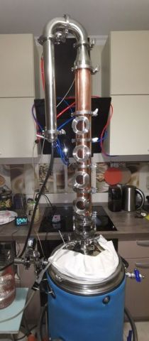

Hodok Опубликовано 20 ноября, 2020 Опубликовано 20 ноября, 2020 (изменено) Пользовал я, лет 6 или 7, губеровский Миджет 1,5”. 11 или 12 года, с «Аромой» и, в целом, он меня как бы устраивал, но вот, прошлой весной, решил заменить железо. Калибр увеличить… ну, и прочее, так сказать. Колхозить, я посчитал слишком дорого для себя и, обратился, сначала было, к тому же Губеру, но продаваны, своим отношением, отвернули меня в сторону «магазина на диване». В итоге, через 2 месяца, получился вот такой 3” агрегат: (Этот пост, совсем не о том, какой я молодец, а о том, что теперь с ним делать? «Вещь в руках дикаря», «Помощь зала», "Звонок другу", так сказать, и т.д.) Заводил я его, пока, 4 раза. Первый раз сахарную, для дезинфекции, пару раз, виноматериал, а вчера, солодовую. Вот только спокойствие, счастье и радость от этого, пока, не испытал ни разу. Надо честно сказать, виноградная получилась довольно приличная, на щепках щас отдыхает, а вот с солодовой, пока не могу утверждать ничего, потому как грёбаный КОВИД (кстати, перенесли, легче насморка), подкосил обоняние и вкус, прилично так, и что самое главное, прибились самые «нужные» ароматы! Восстанавливаются по малу, идёт 3-я неделя. В ПВК стоит 3 квт ТЭН. Реакция на увеличение и уменьшение нагрева или охлаждения, будем говорить так, (сильно) отложенная. Вот и терзают меня смутные сомнения, какую мощность на нагрев подать, сколько охлаждения открыть, и сколько, наконец, должно сливаться с «носика»?! … Добавил 2-3 «палочки» на регуляторе мощности, повернул на четверть оборота регулятор воды, подождал минуту – другую, вроде всё норм. Отвернулся – повернулся, на тебе, захлёб! Поиски на «просторах», ничего подходящего, не принесли. Может быть, найдутся товарищи, умудрённые опытом «игры» на флейте и поделятся здесь, с какой стороны следует начинать подходить к флейте? HELP!!! После 4 подходов, имею вот такие накопленные знания, для нормальной (как бы) работы: (зайчик тоже участвует в процессе, держит провода и градусник от падения и случайного стаскивания) Курский солод 12кг, ГМ = 4+, красная схема. Первый раз, в первый класс! … В какой-то момент, звуки, издаваемые ПВК, напомнили мне картину из детства, когда мама варила манную кашу, она уже сварилась и на верх, выходят большие пузыри пара, лопаются и… Здравый смысл подсказывал, такого не может быть, воды достаточно, но звуки тянули в другую сторону… (Лирика) Стоковый регулятор мощности – 65 - 70%, в начале, пока спирта «много» – 65, потом можно добавить. Т куба – 91+°С Т воды в дефлегматоре – 66+°С Т пара – 79+°С Температура стоит как вкопанная, растёт только Т куба. С такими цифрами, стабильный отбор, примерно - 1,5+ л/час, в начале и, далее - снижается. (Нормально – нет?) Манометр в рубашке показывает вот такое давление, изредка срабатывает клапан, сигнализируя об этом капельками воды. Страшных «пшиков» сброса пара нет, всё тихо: Крепость 92° - 93°, стабильно, вплоть до 97°С в кубе, отбор слабенький. Далее, я добавляю нагрев и уменьшаю охлаждение и, такая температура (особенно 98,2°С), держится, тоже стабильно, весь последний час: На выходе – сливающаяся капельная струйка, вот такой крепости, примерно 0,5+л/час (0,6л). Я не жадный, просто, пока фиксирую, что происходит. К курскому солоду, тоже, есть вопросы. До сих пор, с белым солодом никаких дел не имел, только с зеленым и ферментами. 98,8°С – выключил, надоело, хотя худенькая струйка еще была. Хвосты сливаю с нижнего отбора, вплоть до 95°С, по известной всем методе. Жижа, довольно терпимая на «вкус и цвет», «СТРАШНОЙ вони» нет, крепостью 7 - 10%, (разная, когда 7, когда 10). Выливаю, не парюсь. 50 л браги перегоняется, примерно, за 4 часа. Выход составил 5л, 90%. Хорошо это или плохо пока не знаю. Хвосты отдельно и, уже вылиты. Ароматы присутствуют, но поручиться не могу, потому как, я уже говорил, с нюхом проблемы. Радует одно, процесс не перестаёт быть нескучным и, к концу погона на банке, всё явственнее проступают огненные буквы Буду очень признателен за добрые слова, ответы, приветы и, советы! Изменено 24 ноября, 2020 пользователем Hodok
dim65 Опубликовано 20 ноября, 2020 Опубликовано 20 ноября, 2020 1 час назад, Hodok сказал: стабильный отбор, примерно - 1,5+ л/час, в начале и, далее - снижается. 1 час назад, Hodok сказал: Крепость 92° - 93°, стабильно, вплоть до 97°С в кубе, Я на 2 дюймах получаю больше. Но у меня НЕ тарелки. Принято считать что тарелки самое производительное решение. А вот конструкция самих колпачков переливов одинаковая? То что было в 1,5 и то что теперь в 3? А то не совсем понятно что именно ты купил 1 час назад, Hodok сказал: отвернули меня в сторону «магазина на диване». Какого именно?
Hodok Опубликовано 20 ноября, 2020 Автор Опубликовано 20 ноября, 2020 (изменено) Потому и интересуюсь, как у других идут дела. Тарелки обычные, на Миджете такие же стояли, диаметром 77мм. магазин - Али Изменено 21 ноября, 2020 пользователем Hodok

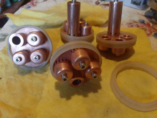

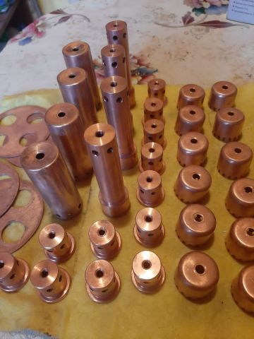

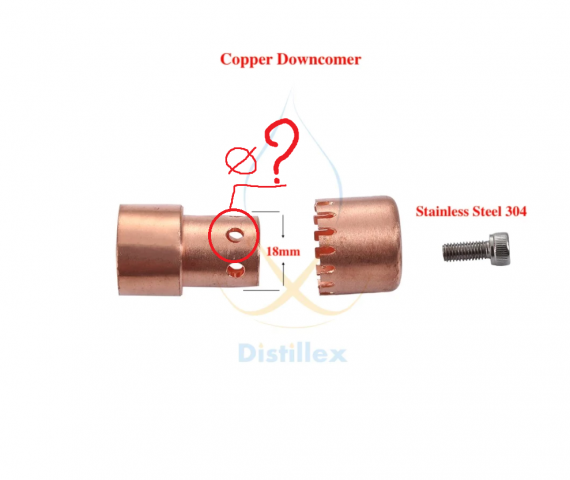

Deus Опубликовано 14 декабря, 2020 Опубликовано 14 декабря, 2020 (изменено) Hodok Подскажите, какой на вашей флейте диаметр отверстий в переливных колпачках. Можете точно измерить? Изменено 14 декабря, 2020 пользователем Deus

Deus Опубликовано 15 декабря, 2020 Опубликовано 15 декабря, 2020 10 часов назад, dim65 сказал: 3 кВт на ТРИ ДЮЙМА и захлеб - это анекдот. Че то ты не туда присунул. Ищи че где. У меня 4" от дистилляруса - захлеб на 2.5кВт. На колпачковых тарелках. На ситчатых тарелках 4.5 кВт легко. Возможно все дело в отверстиях в переливных колпачках.

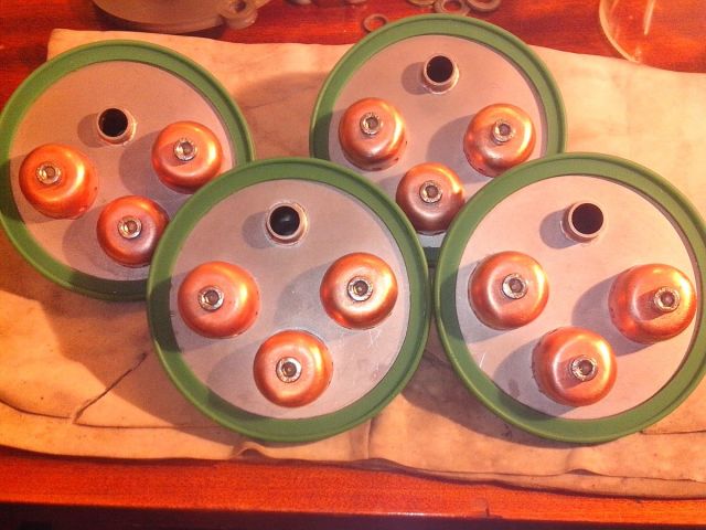

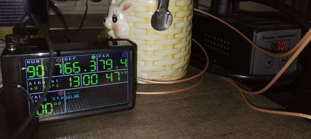

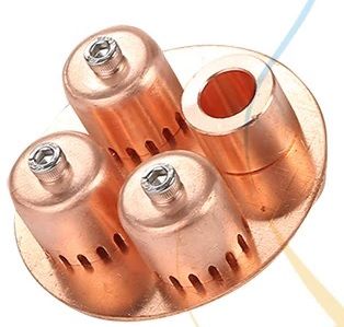

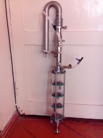

Alexx_Any Опубликовано 15 декабря, 2020 Опубликовано 15 декабря, 2020 (изменено) @Hodok У меня похожий агрегат, но от Д_Градуса. Ф тарелки 90мм. Присоединительные размеры 2", дэф тоже на 2". Пегегоняю на газу, заявленная мощность 3,2кв (грязная), но до захлёба как до коммунизма. В файлике работа при отборе тела на полной мощности. НО у меня переливной сифон, не колпачок, может и правда проблема захлёба в диаметре отверстий твоего переливного полпака? Тарелка у меня выглядит вот так. t воды на выходе дэфа точно не измерял, по ощущениям ~55гр. Крепость дистиллята 90-91%. Производительность начальная 2-2,1 л\час, потом, естественно, падает. Отбор по пару, ну на фото видно. t в перегибе у меня постоянна (+-0,1) весь перегон. Выставляю в диапазоне от 77,8-78,2 гр, в зависимости ото того, что хочу получить. И еще, НУО у тебя не очень правильный. Под него нужна царга, с хотя бы 150мм насадки. Я подбирал экспериментально РПН+СПН. Мой НУО на фото. _Рабочий.avi Изменено 15 декабря, 2020 пользователем Alexx_Any

moroz-85 Опубликовано 16 декабря, 2020 Опубликовано 16 декабря, 2020 Очень важную роль в ТК имеют проходные сечения, отвечающие за скорости пара в трубе. Поддержу dim65 в том, что китайские ТК не способны работать правильно из-за неправильно подобранных сечений, особенно из-за неправильных сливов/переливах. У всех ТК есть такая характеристика как площадь/периметр перелива и высота ГЗ. Высота ГЗ отвечает за захлеб. Если она мала, то захлеб наступит раньше, тут ведь все просто: пар идёт во все щели и в перелив в том числе. Если столб жижи небольшой, то пар, подпирает его и препятствует сливу. Так же сливу препятствует малая площадь переливной трубки. Надо перемерить все площади на переливе: большое отверстие, сумма площадей малых отверстий и площадь кольца (зазор между трубой и прикрученным снизу «П»- образным колпачком. И все станет ясно как божий день. Я достаточно много рисовал и считал проходные сечения коллегам, которые просили. Все, кто переделал или сделал тарелки изначально по правильным сечениям - работают на мощностях выше, чем у китайских ТК. Вот только на той неделе слив переделывали коллеге, и то он один хрен все сечения на нем не соблюдал, но, как минимум опустив его ниже, добавил хорошо к мощности (ТК по-моему от Карелина) @Hodok обрати внимание на последнее фото (слева стержни): длина переливной трубки и длина колпака, образующего ГЗ. А потом сравни со своим. В этом основная фича. 1
