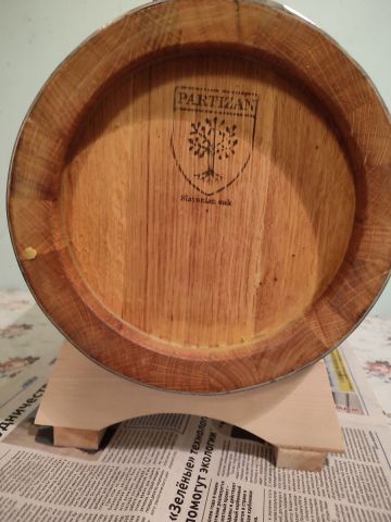

Alexx_Any Опубликовано 11 августа, 2021 Опубликовано 11 августа, 2021 @Сергей155 Спасибо! 19 минут назад, Сергей155 сказал: Такой бочонок пускать в работу нельзя, значит не повезло... Но будем наедятся, что бочонок порадует тебя. Было бы интересно если бы ты озвучил здесь, попозже, результаты вымачивания , а позже экстерьер выдержанного напитка.Так же, если можно опубликовать фото бочонка, без упаковочной пленки. Как дойдут руки до всего этого - отпишусь. И фото сделаю, сейчас пока плёнку снимать не буду. Надо готовить дистиллят под эту бочку. Планы были другую залить, уже три раза использованную. 1
voffka75 Опубликовано 11 августа, 2021 Опубликовано 11 августа, 2021 Скрытый текст Ну вряд ли в "Партизане" будут гвозди. Парафин может быть.
Сергей155 Опубликовано 11 августа, 2021 Опубликовано 11 августа, 2021 Только что, voffka75 сказал: Ну вряд ли в "Партизане" будут гвозди. Парафин может быть. Оно то конечно, бочонки приличные делают. Но клеймо "Партизана" (совсем простенькое) могут ставить на свои бочонки и не совсем добросовестные производители. Не раз встречал бочонки, сделанные из дров, с клеймами известных производителей. И самое интересное,воры, а иначе назвать нельзя, иногда даже не удосуживаются качественно подделать их клейма и признаки. В большинстве своём этим грешат наши соседи из ближнего зарубежья, бывшие соратники по соцлагерю. Хотя и греки, и испанцы также были замечены в таких проделках неоднократно. А самое удивительное, что некоторые турецкие (преимущественно курды ) бондарные мастерские, делающие очень приличные бочки из скального дуба, также ставят клейма известных производителей . Не знаю почему, может удается просто дороже продать... Как известно, нет пророка в отечестве своем. Может потому ,что турки с курдами враги исконные. ... 1 Бочки и бочонки для выдержки.

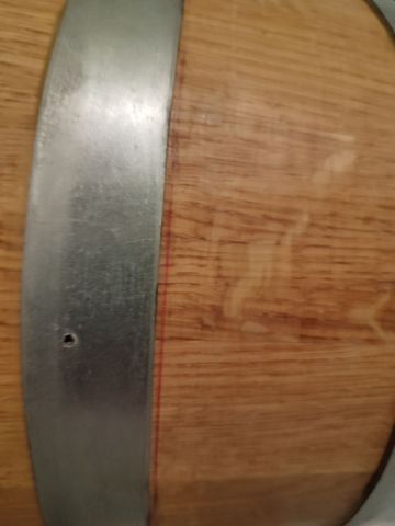

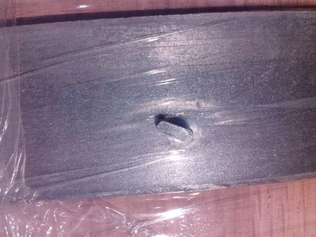

Alexx_Any Опубликовано 31 августа, 2021 Опубликовано 31 августа, 2021 (изменено) 11.08.2021 в 17:11, Сергей155 сказал: присутствуют металлические элементы( гвозди, скобы и т.д). Мастер как в воду глядел. Нашёл эндоскоп, запихнул во внутрь бочки лампочку и посмотрел. Так и есть, из клёпок торчат костыли. на каждый обруч по два в горизонтальной плоскости бочки.@Сергей155 Если я их выдерну, чем это грозит? Обручи соскочат или через отверстия будет протекать содержимое? В отверстия можно ведь забить дубовые чопики? Или эти костыли совсем некритичны для содержимого? И на обручах их заметно. Обжиг у бочки, по моему мнению, слабый и не равномерный. Где густо, а где пусто. Хотя позиционируется как средний. 11.08.2021 в 18:06, voffka75 сказал: Ну вряд ли в "Партизане" будут гвозди. Парафин может быть. Вот тебе и партизан -) Изменено 31 августа, 2021 пользователем Alexx_Any
Сергей155 Опубликовано 31 августа, 2021 Опубликовано 31 августа, 2021 1 час назад, Alexx_Any сказал: В отверстия можно ведь забить дубовые чопики? Можно и нужно. А обручи лучше осадить 1 Бочки и бочонки для выдержки.
Alexx_Any Опубликовано 31 августа, 2021 Опубликовано 31 августа, 2021 3 часа назад, Сергей155 сказал: А обручи лучше осадить Я, так понимаю, всё сделать до вымачивания? Сейчас пока набираю солодового дистиллята, хотя бы пол пайки. А потом займусь хирургическими операциями с бочкой. Спасибо.
Сергей155 Опубликовано 31 августа, 2021 Опубликовано 31 августа, 2021 34 минуты назад, Alexx_Any сказал: Я, так понимаю, всё сделать до вымачивания? Все правильно понимаешь... 1 Бочки и бочонки для выдержки.

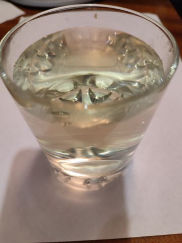

Alexx_Any Опубликовано 17 ноября, 2021 Опубликовано 17 ноября, 2021 (изменено) 31.08.2021 в 14:38, Alexx_Any сказал: А потом займусь ... с бочкой. Попробовал осадить обруча, сдвинулись не более чем 1 мм, на фото можно рассмотреть красную полоску первоначального положения. Костыли из пуковых обручей выдернул. Завощил смесью воска и льного масла + строительный фен. Замачивается водой с 4 ноября. Сейчас вода сливается вот такая, почти бесцветная. Наверно ещё неделю и залью ССЖ градусов 25. Изменено 17 ноября, 2021 пользователем Alexx_Any

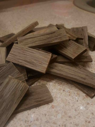

bubble-gum Опубликовано 10 января, 2022 Опубликовано 10 января, 2022 (изменено) Брал с собой на работу (на вахту в море) немного яблодоса на щепе. То, что в бочку не вошло. Перегонял поздней осенью 2020. Щепа от Деда Игоря. Ну попивал себе потихоньку по 50 гр иногда.. ну вкусно, да.. ароматно.. щепка удалась, ванилька, фруктики, чуть-чуть исходника. Так и выпил все 2 литра за 7 месяцев. И тут на днях нашел в закромах маленькую чекушку с остатками этого яблодоса, грамм 50-80, уж не помню, зачем отливал. Так как я ее в руки взял, даже открыть толком не успел, каааак шибануло в нос!!! Прям аромат раскрылся, еще больше ванили, каких-то фруктов.. и исходник.. прям яблоко как будто раздавил. Вкус.. стал более насыщенным, прям еще немного, и почти коньяк. Я даже не ожидал.. думаю - я ничего не перепутал? Мож я в чекушку чего то другого наливал? А чего? Ну не солодового же виски, и не бурбона..(их я тоже с собой брал). В общем, дома в гараже стоит 20-ка Деда Игоря с этим яблодосом, скоро будет год. Я, конечно, не уверен, что там будет что-то такое же.. но полон оптимизма Щепу брал неподготовленную, готовил сам. Варил по 5-7 минут раза четыре, с промывкой в холодной воде, пока "компот" не стал соломенный. Потом подсушил, и в духовке обжарил до ванильно-орехового запаха. Температуру в духовке контролировал дистанционным термометром, или как он там.. Прогревал до 230 примерно, если верить прибору На них я отдельно созреваю подголовники, для будущего купажа. Взял жменю с собой, водку настаивать, если нужда появится (не люблю водку) Водка, настоянная 1.5-2 месяца на паре щепок стала очень питьевой, водочная противность пропала (замаскировалась), и окружающие все выпали в аут от такой водки, не поверили, что водка, говорят - из какой бутылки виски перелил в банку? пришлось остатки щепы раздать... Процесс на фото Изменено 10 января, 2022 пользователем bubble-rum 2

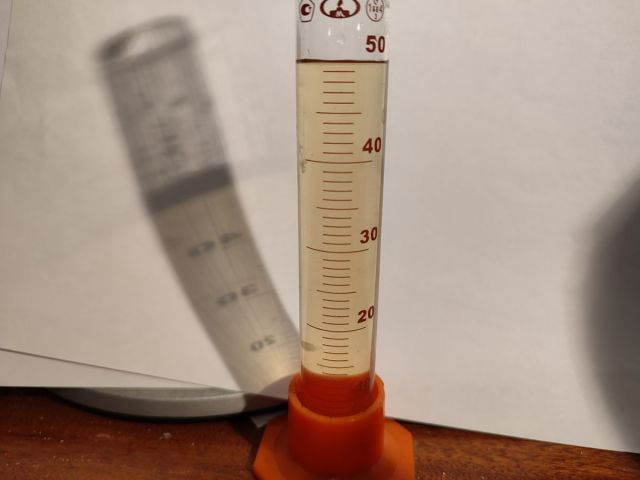

Alexx_Any Опубликовано 11 января, 2022 Опубликовано 11 января, 2022 17.11.2021 в 10:52, Alexx_Any сказал: Наверно ещё неделю и залью ССЖ градусов 25. Не стал я эту бочку вымачивать ССЖ, месяц водой, вода сливалась в конце совсем прозрачная. С 4 декабря залит односолодовый 63% дистиллят. 4 января слил 50 мл, посмотреть, что получается. Цвет светло-соломенный, дубовости нет. На вкус пока ничего экстраординарного, таки месяц всего. Оставил ещё на неопределённый срок -)), с проверкой каждый месяц.
