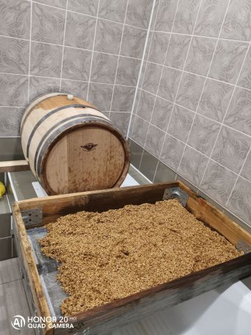

shevmk Опубликовано 4 апреля, 2020 Опубликовано 4 апреля, 2020 У меня дом, два сан.узла, на одну из ванн клал два бруска, по ним и катал бочонок. Вот так это было: 1
