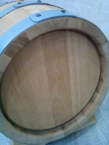

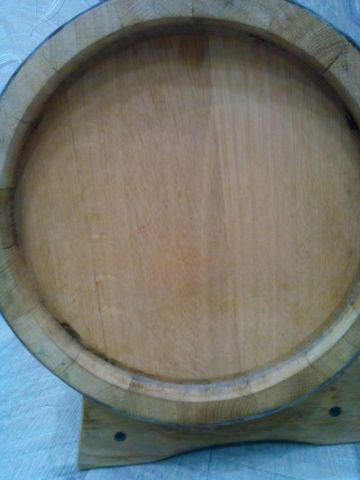

Привет. Залил бочку. Стоит месяц. Знакомый пасечник предлагает воск свой, задармо, хотя он и так не дорогой :) Стоит ли на данном этапе заморочиться с вощением? Или надо было раньше, либо это вообще вред для дочки. Хранение комнатное.
[member=Stasyuk],а стоит ли вообще заморачиваться с вощением?
Но воск нужно держать на случай ремонта.
Вощение это только внешний вид. Можно завощить торцы бочки - это безнаказано. А вот если завощить боковую поверхность, то можно спровоцировать слетание обручей с бочки.
Сейчас уже не стоит, бочку перед вощением надо прогреть (фен строительнй в помощь) нагревать бочку в которой дистиллят дело не благодарное.
В общем вощат пустую бочку.
Воск надо расплавить (тем же феном) и добавить льняного масла (именного льняного, тогда потом воск затвердеет и не будет пачкаться и мазаться) без масла вощение будет весьма трудным, а воск ляжет очень толстым слоем.
Если льняного не найдешь (хотя оно вроде не сильный дефицит тем более в городе герое Москве) то можно и с растительным (рафинированым есно), но повторюсь бочка будет очень долго пачкаться.
А так посмтотри на потери, если не будет сильно улетать , то и вощить не нужно.

По моим наблюдениям из вощеной бочки испаряется не так быстро , если испаряется медленней , то и воздух проникает медленней , ведь в бочку воздух попасть не может , пока из нее не испарится часть дистиллята :)
А что там кто брешетЬ и брешутЬ я вообще не в курсе и как то нет желания вообще переходить на обсуждение личностей.
Наконец то "услышал" правдивый ответ, не раз задавал этот вопрос и всегда слышал один ответ: на процессы выдержки не влияет, это чисто так для касоты, видел экземпляры толщиной в мм а уторы залиты были в несколько мм, видать для супер красоты. Лично моё мнение что воск-зло для бочки, не надо мешать бочке работать, эх зелёная. Спасибо
В ютубе есть ролики, где ставили эксперименты на эту тему. Резюме, разница в испарении незначительная. Перед покупкой сысоевских бочек я консультировался на эту тему у производителя. Однозначный ответ, что вред от вощения бочек надуманный, так как пчелинный воск имеет пористую структуру. Насколько я понял, что мнения по этому вопросу сегодя разделились поровну и опровергнуть, что-либо не возможно, так как каждая бочка одного и того же производителя индивидуальна.
Очевидный  вред от вощения всего один - если бочка надолго останется пустой и подсохнет, то обручи с неё слетят раньше чем с невощеной и вернуть их на место труднее, чем на вощеную

-есть бочки 5 литров и из нее не вощеной за год испарится все досуха, а то что останется вполне сгодится в качестве морилки.
- есть 10-ки и 20 ки из которых улетит половина, а из вощеной только четверть от силы.
- есть популярные 35- литровки б/у-шные из под вина сысоевские, толщина клепки которых оставляет желать лучшего и из не вощеных то же улетает весьма прилично. Вид уторов тех бочек просто пугает :) и я их натурально заливаю воском.
а то, что не стоит вощить это 50 + от путевого бондаря и из путевого дуба.
И в общем вощеные полтиники вполне выдают достойный продукт , оцениваемый публикой.
