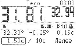

23 минуты назад, Bиkтop сказал:
что за символ после последней цифры ТД1 типа маленькой вертикальной черточки?
Это 1. - номер датчика, наследие от прежних версий где на этом месте мог быть и второй датчик.
24 минуты назад, Bиkтop сказал:
Показания АД мелковаты
Да, чем то приходится жертвовать, место не резиновое, а на давление и не надо постоянно смотреть. Важные данные крупно показаны.

Изменения в оформлении в версии 2.2.16
- номер клапана не отображается. т.к. он всегда соответствует этапу в версиях 2.2.*
- вместо обратного отсчета слева от состояния клапана отображается скорость отбора в процентах (отношение времени открытого клапана к периоду)

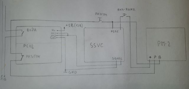

Народ подскажите ка к РМ2 подключить SIGNAL чтоб перейти в автомате на заданный режим если можно схему
11 часов назад, Сева Вологда сказал:
Посмотрите на 79 странице, там все было.
Нет там такого , как и заметных сложностей , в сборке данного симбиоза . Нужно реле для ардуино и БП , к нему . Я неоднократно напоминал , но повторюсь - если нет понимания , в том , что делаете , сначала изучите инструкции и элементарную электротехнику . В РМ-2 нет гальванической развязки на выводах , можно влезть под напряжение или сжечь сам РМ , я сжёг первый свой РМ-2 , когда полез без отключения питания (как это часто бывает , захотел на ходу кое-что поправить , за что и поплатился ) , не совершайте чужих ошибок .
  • Спасибо 2
6 часов назад, митрик сказал:
Нет там такого , ........ . Нужно реле для ардуино и БП , к нему .
Что значит нет? И при чем тут реле для ардуино? А просто реле не подойдет? А схемы, только что без номиналов вот здесь
это не то? Хоть бы сам посмотрел, а то только охаивать всех.
19 часов назад, Сева Вологда сказал:
Наш электронщик изучит на следующей неделе инструкцию к РМ2 и нарисует схему... Чуть чуть терпения, пожалуйста...

20 часов назад, Сева Вологда сказал:
Сформулируйте поточнее вопрос. С какого режима на какой вы хотите переходить на автомате.
2 часа назад, SlavaL сказал:
Что значит нет?
То , что конкретно про РМ-2 ни слова , а вопрошающему нужно максимально готовое решение .
И при том , что это и есть , то самое готовое решение , со встроенной опторазвязкой , исключающее выгорание РС817 в SSVC , в случае ошибок , решение , которое можно просто купить и собрать на его основе , без пайки , подбора радиодеталей и т.д. , простой коммутацией проводов , будь то РМ-2 или РМВ-К  . Туда же и вода цепляется , через такое же реле .
2 часа назад, sanderzv сказал:
С разгоном , в РМ-2 есть нюанс , я о нём упоминал . У меня нет пока времени нарисовать в электронном виде схему того , как и меня работает . Не появится время , нарисую на листе и сфотаю . Для разгона/охлаждения , достаточно два реле для ардуино (лучше с питанием на 12В- можно подключить и клапан воды от одного БП , для РМВ-К , тоже пойдёт этот самый БП ) . Я подключил реле от ssvc , в разрыв провода "+" (при выключенном ssvc , РМ-2 не включится ) , далее два тумблера , на включение и разгон , далее , разгон через НЗ контакт ардуино реле  . Ssvc включает , через свою РС817 , два ардуино реле - одно включает воду , второе отключает разгон . По завершению процесса , ssvc отключает своё реле - РМ-2 останавливается , при остывании колонны , отключается вода . Разгон никак не влияет на работу РМ (+ разорван) . Как только нажал на ssvc выход , начинается нагрев (поэтому и просил исправить код , чтобы реле в ssvc включалось не сразу , а после запуска процесса ) .
Написал , наверняка , непонятно , но тому , кто понимает в электрическтве , всё просто . Это моё решение , каждый делает , как ему хочется

20211121_130245.thumb.jpg.aab0aec55775e1248fa236fa4cb96e07.jpgКривенько , но понятно . Кнопки "РАЗГОН" и "ВКЛ-ВЫКЛ" -с фиксацией либо тумблеры , можно их подключить иначе , я сделал так , как сделал  . Блок РЕЛЕ - сборка для ардуино с Али , у меня была на 5В , но есть и на 12В , получится универсальнее
В очередной раз , это мой вариант , рабочий и простой, повторять на свой страх и риск . Каждый может делать и предлагать , как ему угодно . Уточняю - это всё подходит для соответствующих прошивок , где signal реагирует на температуру в царге
