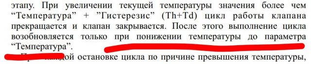

Добрый день! Прошивка 2.2.12. При отборе тела когда температура датчика в царге превышает стартовую + гистерезис (к примеру 77,0+0,2=77,2) клапан отбора закрывается и не открывается пока температура не упадет до стартовой (77,0) так и должно быть? Я просто думал что температура должна упасть ниже стартовой + гистерезис (77,2) для дальнейшего отбора. Проверьте пожалуйста.
44 минуты назад, DimonDistillitor83 сказал:
Так должно быть
