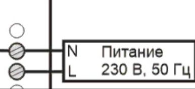

 Исходя из вышесказанного, имеем нижеследующее: мы, судя по разводке, должны строго подключить второй пин строго к нулю??? А если у меня обычная розеточная вилка? Фазу ловить? В мануале по подключению ни слова...IMG_20211108_145718.jpg.81dd992666455481c840e7e6f5123b22.jpg
Изменено пользователем Yurii-111
6 минут назад, Yurii-111 сказал:
строго подключить второй пин к нулю
Ведите к каждому клапану свою отдельную пару и не заморачивайтесь, где ноль а где фаза.
Коллега решил сэкономить на проводах, запросил информацию где на выводах общий провод.
Не надо усложнять себе жизнь ;-)
