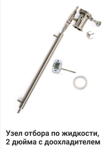

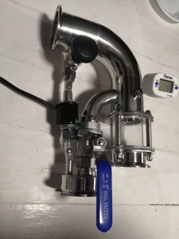

Добрый день.У меня 2"колонна,отбирал по пару. Поставил ssvc0059, клапан после холодильника и какая-то фигня получается. Спирт "стоит" в холодильнике и выливается через ТСА. Что я делаю не так. Подскажите, пожалуйста.
19 минут назад, Саша. сказал:
отбирал по пару.
А с автоматикой надо по жидкости...
@Саша. Ну да желательно бы фото колоны, ну и зачем тебе по пару нужна автоматика SSVC, хотя видел коллеги по пару тоже колхозят краны с электроприводом
22 минуты назад, Саша. сказал:
Поставь до или заглуши тса
Ставил сюда клапан, было вроде нормально. Но два то клапана сюда не вставить. Вот и попробовал после холодильника.
@Саша. У тебя совмещенный узел отбора и по жиже и по пару. По пару кран перекрой он тебе не понадобится. По жидкости все верно стоит, но мое имхо я бы вообще кран убрал (до клапана который), так как автоматика сама регулирует скорость потока.
Значит надо поставить узел отбора по жидкости с доохладителем, а после доохладителя клапана. Правильно?
@Саша. не трать деньги все у тебя нормально. делай как написал в пред посте. Все разговоры не по теме автоматики, давай завяжем в этой теме.
Как раз по теме. Я хочу поставить два клапана, вот и спросил совет как лучше сделать.
Что бы
2 часа назад, Саша. сказал:
, в твоей сборке отключаешь паровой отбор, переходишь на жидкость, ставишь после игольчатого крана нерж тройник, к нему цепляешь 2 крана.

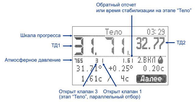

Версия 2.2.14
Изменения в оформлении экранов.
Увеличен размер температуры ТД2.
Показания ТД1 и ТД2 всегда на своих прикрепленных местах (ТД1 - слева, ТД2 - справа).
Элементы, которые раньше были над статусом текущего клапана перемещены под нижнюю пунктирную линию (см. рисунок)
https://smartmodule.ru/files/ssvc0059_v2/ssvc0059_v2_firmware.2.2.14.zip
