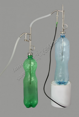

Менять тару не надо, есть у СиВ устройства для перелива.
У меня БКУ-07М, я вечером кнопку СТАРТ нажимаю, а утром у меня головы в бутылке, тело в 3х литровой банке, остается только выдернуть из розетки, брагу так перегоняю, а вот второй перегон намного дольше.
Данная схема на рисунке предполагает сбор голов, подголовников и тела.

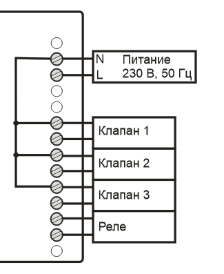

Уточню свой предыдущий вопрос
В прошивках 2.1.* можно на любой из этапов назначить любой клапан. Это универсальная прошивка, там можно любую комбинацию сделать как с датчиками так и с клапанами.
  • Спасибо 2
@sanderzv Спасибо. Но тем не менее... Можно ли "запараллелить" клапан на контакты другого,  отсутствующего клапана, без ущерба контроллеру?
Это действительно интересно.
Ведь если такое возможно, то функционал контроллера значительно расширится и будет более универсальным для для осуществления хотелок винокуров!
9 часов назад, yridro сказал:
Эта схема достаточна для ответа?
Не пожгите выхода и не устройте кз.

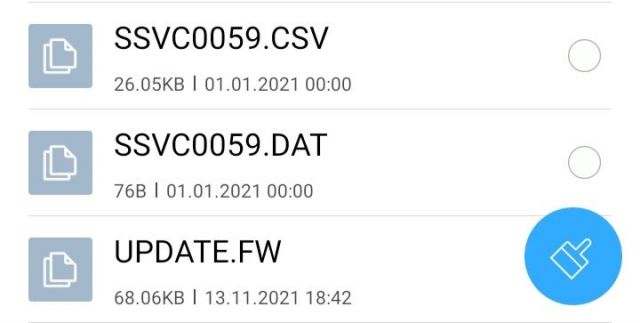

12.11.2021 в 18:48, sanderzv сказал:
можно делиться файлом своих настроек, выгрузив из на карту памяти.
Открыл флэшку на ноуте, получил
Наверное нужно было нажать экспорт? Или как конвертировать в эксоэль?
Изменено пользователем Yurii-111
CSV - формат понимаемый excel
Это файл с логом.
 Sanderzv, благодарю, ночью всё отработало, сча анализ проведу.
