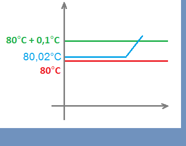

Бросим взгляд на простейший график.
Где:
  • красная кривая - опорная температура 80°С зафиксированная в момент начала отбора тела;
  • зеленая кривая - опора +дельта залета в 0,1С которую коллега выставил для получения спирта;
  • синяя кривая - текущая температура, которая для нас представляет особый интерес.
  • В начале отбора тела текущая синя температура предположим равана 80,02°С;
  • раз ее значение ниже "зеленой планки" - декремент молчит;
  • в процессе отбора тела спиртовая смесь в районе контрольного датчика не изменяется, но растет АД;
  • растущее АД тянет синюю кулебулу вверх (с повышением давления растет температура кипения смеси);
  • смесь неизменна, но при пересечении "зеленой планки" сработает декремент;
  • какого хрена он спрашивается начинает уменьшать мне отбор если смесь в районе термодатчика не изменилась?
Неприятность получим и когда коррекцию по АД применим только к синей текущей температуре.
То бишь коррекция будет двигать туды сюды синюю кулебулу по отношению к зеленой планке.
По поводу залета хвостов в тело.
Без корренкции по АД - шо два пальца.

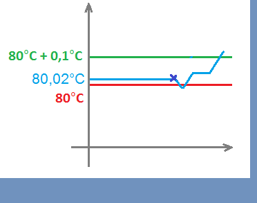

График.
Падающее АД понижает текущую синюю температуру.
Декремент скромно молчит в тряпочку.
"Легкие" хвосты слегка поднимут синюю температуру;
Но она все равно будет ниже зеленой ограничительной планки;
И только когда к датчику подкрадутся уж совсем "отмороженные" хвосты - синяя кривая пересечет зеленую;
а  контроллер возьмется за хвосты.
