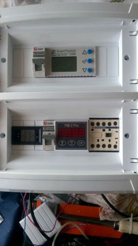

WP_20200913_17_58_06_Pro.thumb.jpg.760f4c075823b78f0d06aee3a8bfbcb8.jpgрешил разные приборы в одну коробочку собрать , по простому всё будет, для ЦП отдельный прибор будет , на ардуине

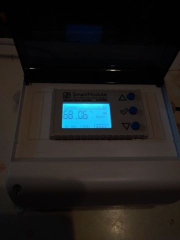

Получил сегодня аппарат!!!  Магазин работает четко. Упаковано
  все на уровне ,аж  в двух ящиках!! . Заодно заказал 2 датчика, гильзы отличаются от ранее виденных!!! Подключил по быстрому, показывает текущую температуру. Клапана пока нет. Жаль что не продается в магазине, теперь ждать с али..
