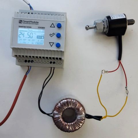

12.06.2020 в 08:11, Both сказал:
А тем у кого клапана 12в в пролёте?
Есть решение для 12 В клапанов.
Клапан 12 В можно подключить используя понижающий трансформатор. Решение проверили, для тестирования мы использовали "Трансформатор ТТП-15 (230/12Вх1,25А)", с номинальным выходным током 1,25 А , это с небольшим запасом по току при использовании клапана AR-HX-3 MSQ.
Клапан срабатывает идеально, в том числе при длительности 0,1 с. Разумеется можно использовать любой другой понижающий трансформатор 230/12 В, с номинальным током не менее потребляемого клапаном.
