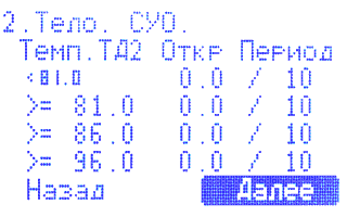

в программе заданы строгие температурные рамки
Температуры настраиваемые
Если речь об этих температурах, слева, то каждое значение устанавливается пользователем.
@sanderzv Спасибо огромное. А я чет сразу и не допер что они меняются. Сейчас попробовал. Все норм.

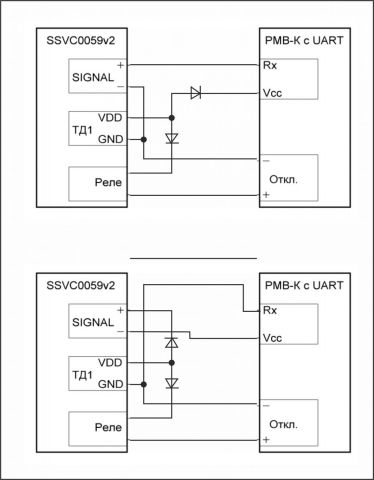

проще так, 2 варианта
Схема рабочая
Когда еще есть нагрузка, запитываю все от внешнего БП
Изменено пользователем ser64
@ser64 Эти схемы включение/отключение ТЭНа и разгона? Чем то отличаются? можно ли на контакты выход SIGNAL SSVC0059 V2  подключить  блок реле от ардуино?
@ser64 какие диоды? Просто проходит-не проходит?
Изменено пользователем abba
Простая схема включения SSVC0059 V2 + РМВ-К включение/отключение ТЭНа и разгона.
  • Спасибо 5
Простая схема включения SSVC0059 V2 + РМ-2 NEW включение/отключение ТЭНа и разгона.
  • Спасибо 3
