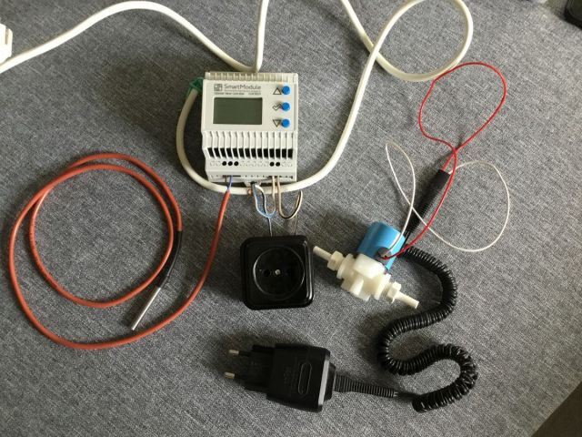

Поставь диод последовательно, будет 110в - почти год так работает.
действующее значение напряжения на выходе однополупериодного выпрямителя будет в  корень из 2 меньше подведенного действующего.
присутствие диода не исключает наличие фазного напряжения, так-как нет гальванической развязки между первичными и вторичными цепями,… Этооо нэ есть хороЩооо…
"Просто добавь воды…".   Любой блок питания 220/12В
Увы не любой: Только индуктивная нагрузка 220В.  Увы- тогда Боржоми.
Изменено пользователем Андрюшкин
