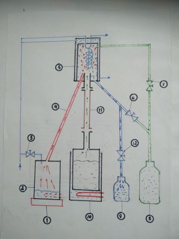

serv Опубликовано 5 марта, 2020 Опубликовано 5 марта, 2020 04.03.2020 в 23:02, Юнга сказал: я не вижу в нём способа отсечения примесей Тройник , вторая емкость или сменная, или шприц с клапанами и пережималка для шланга, не очень сложно. 05.03.2020 в 01:28, Юнга сказал: Вот сам способ получения вакуума нов, во всяком случае для меня. 1895 г. Дюма получил вакуум с помощью конденсации водяного пара. 23 часа назад, dim65 сказал: Неконденсируемые газы браги куда денутся??? Предварительно вакуумировать таким же способом или другим можно. Неконденсируемые нам не нужны) 05.03.2020 в 01:03, dim65 сказал: А второе про себестоимость: вакс крышки и насос тыщщу стоят комплектом, а водоструйник можно за 500 взять. ИИИ???? Крышки можно и не вакс, а твист со штуцерами, насос полезен, но не при делах тут, а к водоструйнику крышки со штуцерами не нужно, что ли? 05.03.2020 в 01:03, dim65 сказал: видео всего процесса, не монтаж, хоть час хоть два, с измерительным прибором, хоть манометрической трубкой и без откачки Если действительно интересно, у меня почти есть). Просто вакуумирование, без дистилляции. Чистый эксперимент только осенью получится.. И еще два эксперимента по раздельному вакуумированию частей системы с последующим соединением 2
Юнга Опубликовано 6 марта, 2020 Опубликовано 6 марта, 2020 (изменено) 15 часов назад, serv сказал: Просто вакуумирование, без дистилляции. Чистый эксперимент Проведенный тобой эксперимент, я думаю, развеял сомнения некоторых пользователей нашего форума в честности Asmel при анонсировании своего метода( метода Дюма для решения наших задач дистилляции под вакуумом). Ещё в среду(4.02.2020) я успокаивал Asmel, что у него обязательно будут единомышленники и последователи(или люди двигающиеся параллельным курсом), жаль что он временно дисквалифицирован и не может выразить своё мнение по поводу твоего эксперимента. У меня возникли некоторые вопросы при просмотре видео твоего эксперимента. Если я правильно понял, участие в схеме дистиллятора(как ты его называешь в кадре) обусловлено просто конструкцией имеющегося у тебя оборудования и он не используется для конденсации водяного пара? Не совсем понятно наличие в схеме 3-х литровой стеклянной банки. В какой ёмкости(10л или 3л) сконденсировалась вода испарившаяся из куба? У меня есть просьба, если это конечно возможно, повторить твой опыт, но вместо воды(браги), которую ты заливаешь в куб после испарения, залить газированную воду из бутылок в таком же количестве -10л(имитация браги), предварительно нагрев её до 50 градусов С(как это делал Asmel в своём видео) это окончательно бы развеяло все сомнения наших коллег на счёт неконденсируемых газов или подтвердило бы их опасения. Видео твоего опыта навеяло мне несколько иную, более сложную схему использования метода предложенного Asmel. (1)-Нагревательное устройство парогенератора -электрическое, индукционное, газовое, твердотопливное и т. д (или внутреннее пунктиром изображён ТЭН) (2)-Парогенератор (3),(6),(7),(12)- Кран (4)-Паропровод (5)-Конденсатор (8)-Ёмкость для сбора(частичного) неконденсирумых газов. (9)-Ёмкость для сбора конденсата (10)-Куб с водяной рубашкой (11)-Укрепляющая царга(ММЦ, колпачковая колона, прямоточник с дефлегматором и т. д) Работу схемы, предполагаю, нужно организовать в следующей последовательности: 1) В куб (10) заливется предварительно нагретая брага(50градС) 2) В парогенератор (2) через кран(3) заливается вода в нужном для последующего испарения количестве. 3) Подаётся холодная вода в систему охлаждения конденсатора (5) 4)Краны: (12) и (7) - открыты; (6)-закрыт. 5)Включается нагревательное устройство(1) и испаряется вода из парогенератора(2). При этом в кондесаторе(5) конденсируется выделившийся пар и конденсат отводится в ёмкость 9. Неконденсирующиеся газы(СО2) расширяются и испаряются из браги, занимая весь свободный объём системы - в большинстве своём они будут сосредоточены в ёмкости (8) - она холодная, а куб и конденсатор-)имеют более высокую температуру. 6)После полного испарения воды из парогенератора перекрываются краны (7); (12); (6) и производится охлаждение парогенератора(наружным источником - обдув вентилятором, обливание водой) - система готова к отбору дистиллята. 7)Производится отбор дистиллята. Наверное, в схеме нужно предусмотреть ещё одну ёмкость параллельно крану(12) и ёмкости(9) или производить отбор в ёмкость (8) через кран (6) или подключить перистальтический насос(как у меня) - что лучше не знаю, но то что не нужен никакой вакуумный насос - уверен. Думаю, что я, как всегда, чего то не учёл и не предусмотрел, а может и в чём то заблуждаюсь, думаю что коллеги поправят и раскритикуют, жаль что среди них не будет Asmel, а хотелось бы - может попустите "отцы командиры" - я думаю, что он уже всё осознал:)) Изменено 6 марта, 2020 пользователем Юнга

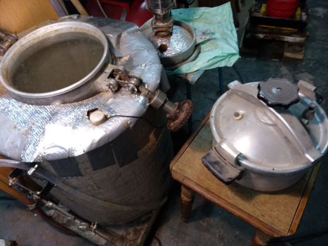

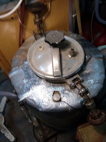

okun Опубликовано 10 сентября, 2020 Опубликовано 10 сентября, 2020 (изменено) 20 минут назад, Blizzard67 сказал: ищется альтернативный кандидат для дешевого вакуумного куба. Старые СССРовские скороварки на АВИТО дешевле и надежнее кетайской банки. Правда емкостью более 6л не встречал. Или молочную флягу ищи там же, только прокладку придется самому делать. Типа такого. Изменено 10 сентября, 2020 пользователем okun

Юнга Опубликовано 10 сентября, 2020 Опубликовано 10 сентября, 2020 25 минут назад, Blizzard67 сказал: гнать буду брагу из зерна по красной схеме Наверное, сразу нужно думать о принудительном перемешивании затора(мешалке), если красная схема. У меня молочный бидон(38л) в качестве куба, но по красной схеме перегонять не рискую -фильтрую после осахаривания, заливаю в куб и добавляю дрожжи, бродит при Т=32-34С, 3-4 дня. Только что, Blizzard67 сказал: есть пара фляг и силиконовые прокладки к ним, но герметизируются они не очень хорошо. для атмосферы норм, а в качестве ПГ сифонит из под прокладки и из клепок в крышке, хотя прижато сильно. на вакууме будет натекание. и не сплющит ли флягу?)) Если в качестве куба примешь решение использовать молочный бидон 38л, то готов поделиться своей конструкцией, вакуум держит, проверено.
okun Опубликовано 10 сентября, 2020 Опубликовано 10 сентября, 2020 4 минуты назад, Blizzard67 сказал: есть пара фляг и силиконовые прокладки к ним, но герметизируются они не очень хорошо. для атмосферы норм, а в качестве ПГ сифонит из под прокладки и из клепок в крышке Когда фляга используется в качестве ПГ, там избыточное давление, которое стремится приподнять крышку. На вакууме же сама атмосфера будет прижимать крышку к фляге. Остается только загерметизировать клепки СНАРУЖИ аквариумным герметиком .

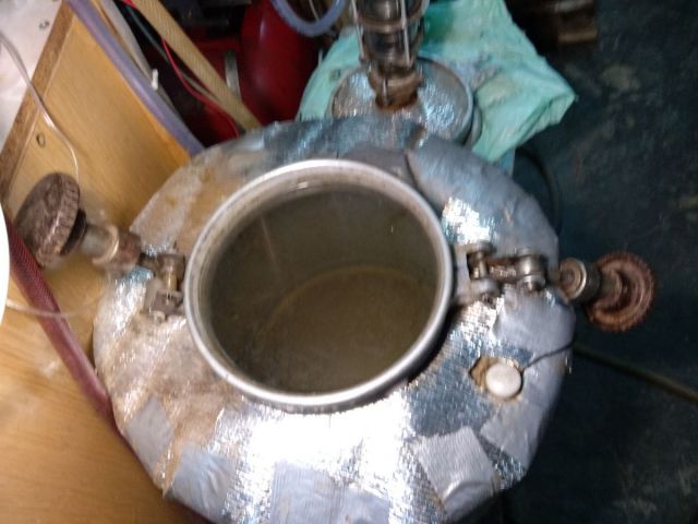

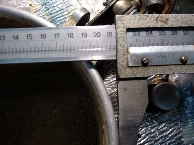

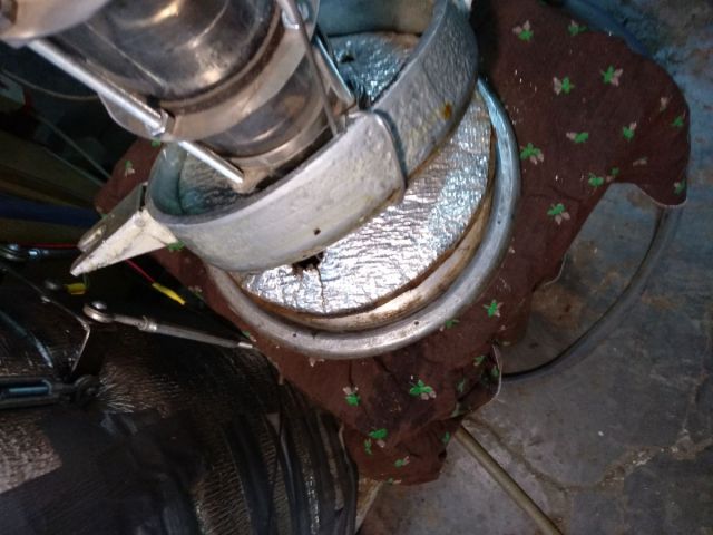

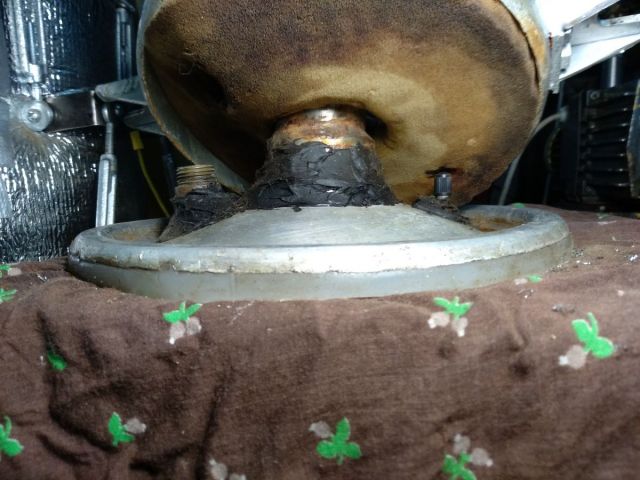

Юнга Опубликовано 10 сентября, 2020 Опубликовано 10 сентября, 2020 (изменено) 1 час назад, Blizzard67 сказал: слушаю внимательно! Сегодня я обрабатываю маргаецовкой внутренние полости куба, поэтому получилось немного по фотографировать. Я использую молочный бидон с наружным диаметром горловины 240мм. Это важно для в дальнейшем - промеряй горловины свои бидонов. Штатную крышку молочного бидона я не использую, вместо неё я использую крышку от алюминиевой скороварки. Крышка от скороварки в точности подходит по диаметру и посадочному месту, кроме того она имеет сферическую поверхность, направленную выпуклостью вверх и два отверстия которые я использую под гильзу термодатчика(врезка в бочку 1/2") и под штуцер для измерения давления в кубе(автомобильный сосок для бескамерной резины). Всё делается своими руками без сварочных работ по алюминию. Изменено 10 сентября, 2020 пользователем Юнга

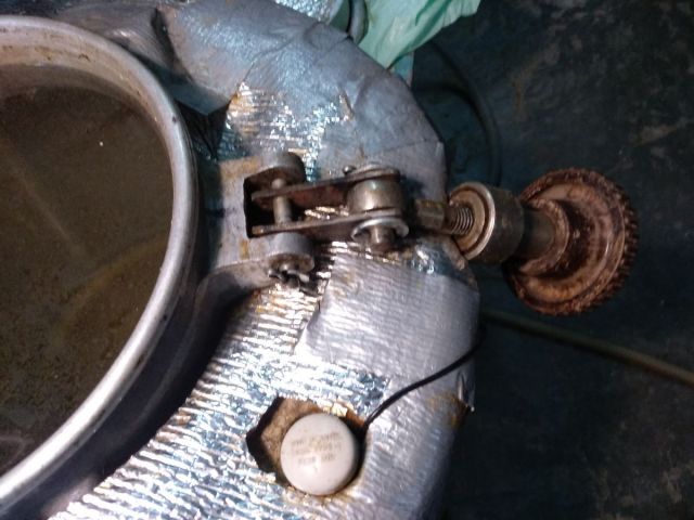

Юнга Опубликовано 10 сентября, 2020 Опубликовано 10 сентября, 2020 (изменено) Все врезки в крышку резьбовые - проходной штуцер и две гайки с уплотняющими прокладками, сверху(со стороны атмосферы) все соединения обмазаны аквариумным герметиком. На крышке (по месту) вылита силиконовая прокладка(аквариумный герметик) - из полосы бумаги(картона) склеиваются два цилиндрика высотой 16мм по наружному краю крышки и внутреннему диаметру будущей прокладки и образовавшийся концентрический цилиндр заполняется аквариумным герметиком, после схватывания(2-3суток) бумага размачивается и удаляется в воде. Для прижима крышки к горловине я использую штатные крепления от старой крышки. Нужно вырезать из стальной трубы Днар=219 мм и т=8мм поясок высотой 40-50 мм - он точно ляжет внутрь крышки от скороварки(после обработки болгаркой), прижимные болты сначала у меня были обыкновенные с гайкой, потом попались на металоприёмке с барашками. Что касается вопроса как уплотнить крышку куба из молочного бидона - вроде бы всё. Если интересуют другие вопросы по устройству куба могу продолжить, задавай вопросы - буду рад помочь. Изменено 10 сентября, 2020 пользователем Юнга
Blizzard67 Опубликовано 10 сентября, 2020 Опубликовано 10 сентября, 2020 29 минут назад, Юнга сказал: Что касается вопроса как уплотнить крышку куба из молочного бидона - вроде бы всё основной принцип - сильно прижать, я понял)) только кронштейны прижима крышки у меня другие, придется колхозить по-своему 35 минут назад, Юнга сказал: Если интересуют другие вопросы по устройству куба могу продолжить, задавай вопросы - буду рад помочь. он планируется только для сырца, больше никакого устройства мне не надо)) только герметизировать крышку и вывести пар. меньше дырок - меньше проблем.
