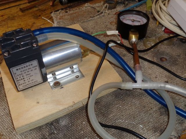

Dekabrist Опубликовано 11 октября, 2018 Опубликовано 11 октября, 2018 (изменено) Ты этим насосиком что качать то собрался баночку трёхлитровую))) 12v 6w вообще не о чём. Мы то ведём разговор о ВБ, т.е. откачки этого "яда" (углекислоты), которой выделяется, как посчитал Олег 0.5 л/мин." Пусть в браге 10 кг сахара, по уравнению сбраживания сахара выделится около 4,88 кг СО2. Возьмем время сбраживания под вакуумом (с периодической откачкой) - 100 часов. Простое деление и получается средняя скорость выделения СО2 - 48,8 г/час или 24.84 л/час (0.414 л/мин)" #1644. Этот насос создаёт разрежение -65Кпа и производительность его 5л/мин, т.е. в 10 раз больше, чем надо. Но главное, что он не боится влаги (безмасляный). Ролик про воздшный КМ в качестве вакуумнасоса посмотрел, идея хорошая, но для наших целей трудноприменимая. Изменено 11 октября, 2018 пользователем Dekabrist 1
Rudy Опубликовано 11 октября, 2018 Опубликовано 11 октября, 2018 (изменено) как определять? Презерватив на выхлоп. Ну или метеошар при больших объемах. Считать нужно литры газа при рабочем вакууме. Изменено 11 октября, 2018 пользователем Rudy 1
POLE Опубликовано 11 октября, 2018 Автор Опубликовано 11 октября, 2018 Этот насос создаёт разрежение -65Кпа и производительность его 5л/мин не все так просто. 5л/мин это производительность начальная, без вакуума. При -65кПа унего производительность может упасть в 50 раз. Считать нужно литры газа при рабочем вакууме. Газовый счетчик а готовое решение для вакуума есть?

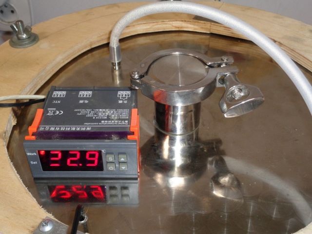

Dekabrist Опубликовано 12 октября, 2018 Опубликовано 12 октября, 2018 (изменено) сложно Мне почему-то это представляется не очень сложным. Капиллярная трубка, игольчатый вентиль..., правда автоматизировать как?, но разово в ручном режиме замерить можно. не все так просто. 5л/мин это производительность начальная, без вакуума. При -65кПа унего производительность может упасть в 50 раз. Решил проверить. Вчера сделал затор в 18-00 Мск. Перегонный куб 25л. нагрел до 70*С 7 л. воды, засыпал 800гр. ячменного солода+ 3 кг. сахара, через час долил воды до 22л. Темп. 35, засыпал 50гр. "Пакмайи". Сегодня в 9-00 было уже хорошее брожение. Подключил насос и через 10 минут в кубе давление было -60Кпа. Наблюдал около часа, режим стабильный, из выведенной за пределы помещения трубочки интенсивно выходил СО2. Температура насоса чуть теплее тела. Так, что ребята, вариант вполне рабочий. У меня ещё мысль такая, через капиллярку немножко добавлять в брагу воздух, т.е. аэрировать, брожение должно быть быстрее, но это на следующий раз. Кстати, этим насосом перегонял рисовую брагу, сброженную кодзями, после перегона температура барды была 47*С. У полученного дистиллята не было запаха варёной каши. Изменено 12 октября, 2018 пользователем Dekabrist 2

POLE Опубликовано 13 октября, 2018 Автор Опубликовано 13 октября, 2018 Поскольку датчик DP101 имеет два контура управления предлагаю следующий алгоритм работы автоматики ВБД (без контроля СО2): 1. Ставим брагу и откачиваем-поддерживаем вакуум микровак.насосом до -40кПа (примерно) по отдельному датчику давления (контактный вакууметр подойдет). 2. Таймер отмеряет примерное время наброда до 5% - грубо через сутки включается система отбора при постоянной температуре в кубе. Основной вак.насос на полную и отбираем дистиллят до остановки отбора по уставке вакуума -95 кПа (первый контур управления по давлению датчика DP101 ), что соответствует 3% спирта в браге, нагретой до 34С. 3. Поскольку брага бродит, то через некоторое время давление в системе повысится до -40кПа и снова должен заработать микровак.насос. 4. Опять даем сутки набродить и по таймеру включается автоматика системы отбора дистиллята. Снова отбираем дистиллят до -95 кПа. 5. Если брага отбродила, то вакуум в системе останется на уровне -95. Если незначительно бродит, то давление будет слабо подниматься. Здесь ставим второй таймер, который сработает на включение системы отбора дистиллята до конца (по второму контуру управления по давлению), если примерно за 30мин давление не стало -40кПа. 6. Сработал второй контур управления по давлению - уставка -96кПа, основной вак.насос работает и дистиллят идет в отбор. 7. После остановки отбора установка полностью выключается. Можно упростить алгоритм - убрать микро.вак насос и использовать простой гидрозатвор с обратным клапаном. 1

POLE Опубликовано 25 ноября, 2018 Автор Опубликовано 25 ноября, 2018 Насос хороший. Мне кажется, для вакуумного брожения 20 л/мин маловато будет, но считать лениво. по расчетам при сбраживании 10 кг сахара выделяется примерно 4,88 кг СО2. Возьмем время сбраживания под вакуумом (с периодической откачкой) - 100 часов. Простое деление и получается средняя скорость выделения СО2 - 48,8 г/час или 24.84 л/час (0.414 л/мин). Это без учета пиковых значений, когда дрожжи сильно разбраживаются. Поэтому можно условно считать скорость выделения СО2 - 0,5-1л/мин при атмосферном давлении (нормальных условиях). В вакууме конечно объем СО2 будет увеличиваться. Отсюда можно определяться с производительностью вак.насоса. Если брать 20 кратную производительность то получается 20 л/мин. 2
Rudy Опубликовано 26 ноября, 2018 Опубликовано 26 ноября, 2018 1. Если 1 л/мин при атмосфере, то при 1/20 атмосферы будет 20 л/мин. Но зависимость не совсем линейная, полезно умножить на 1.5 2. Ты берешь среднюю скорость брожения, а система должна работать и на пиковой. Точно не знаю, но запас раз в 10 не повредит. 1
