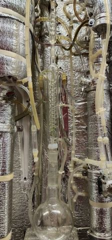

Luck2071 Опубликовано 29 июня, 2021 Опубликовано 29 июня, 2021 Дистилляция под вакуумом. Взрывное кипение. 3
Олег6 Опубликовано 2 июля, 2021 Опубликовано 2 июля, 2021 @Luck2071 а в чем смысл, что змеевик стоит не вертикально (как ему положено)?
Luck2071 Опубликовано 3 июля, 2021 Опубликовано 3 июля, 2021 02.07.2021 в 18:45, Олег6 сказал: как ему положено Думаю это не столь принципиально, просто так было удобно. При дистилляции с укрепляющей "колонной" он стоит вертикально, но особой разницы в его работе я не заметил.

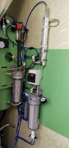

Luck2071 Опубликовано 4 июля, 2021 Опубликовано 4 июля, 2021 6 часов назад, Олег6 сказал: с проскоком паров в насос Я борюсь по-другому, стоит спиртоловука состоящая из конденсаторов и несколько осушителей, по крайней мере в насос уходит ооочень маленький процент. 1

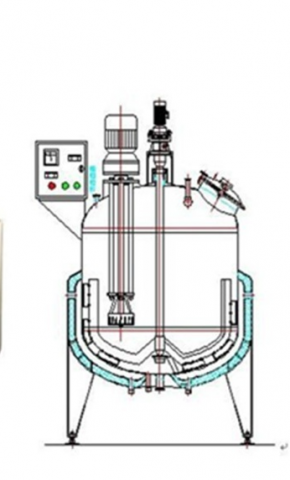

Alex_tsts Опубликовано 19 августа, 2022 Опубликовано 19 августа, 2022 @Олег6 Спасибо за участие! про насос для перемешивания браги я не думал, но это хорошая идея, добавлю в список опций. Основную мешалку миксер "якорного" типа, завод уже ввел в стоимость, вал миксера в центре через вакуумный сальник (у меня на 250 литровом кубе так сделано) сама мешалка рамная, но лапы якоря обтирают только борта куба, так чтоб оставить место для погружной гильзы термометра и на "вдруг пригодится" место под высокооборотный эмульгатор, вот такого типа миксер, (без эмульгатора) еще наверное систему "вирпул" надо будет предусмотреть, отталкиваясь от вашей идеи с выносным насосом. Что касается наших производителей мини пивоварен, я со многими общался к сожалению у них цены на 50-75% выше чем на заводе в Китае, а Китай качество исполнения и материала подтянул на достойный уровень. Единственный минус это время доставки с Китая.

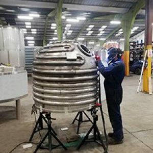

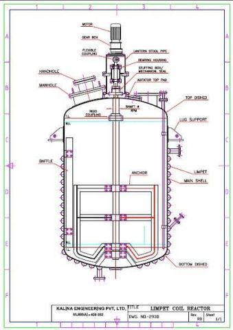

Alex_tsts Опубликовано 19 августа, 2022 Опубликовано 19 августа, 2022 С основным большим кубом, более менее все понятно, может со временем еще будут какие то идеи по обвесам или доп оборудовании применяемом в ВБД, внесу в список опций, это уже детали, а вот на счет приемной емкости продукта, которая будет работать в общей системе у меня пока очень туманные представления. так же буду рад услышать идеи на счет конденсатора. думаю заказать 250-400 литровый куб, для усиления так же использовать наружные полукольца (limpet semi coil) эти же полукольца использовать и для охлаждения емкости, конденсатор скажем метровая 6" труба с "запиханой на глаз" )) нержегофрой, будет ли это достаточно эффективно для конденсирования паров при давлении 30-40мбар? (автономка держит воду 5С) или лучше сразу делать такой деф ( возможно ли найти более детальные чертежи такой конструкции дефа?) или есть еще более подходящие для ВБД конструкции коненсаторов?
POLE Опубликовано 20 августа, 2022 Автор Опубликовано 20 августа, 2022 11 часов назад, Alex_tsts сказал: про насос для перемешивания браги я не думал, но это хорошая идея, добавлю в список опций ость существенные моменты. Для перемешивания густых браг нужен мощный насос по типу гомогенезатора-диспергатора, либо шнековый. Иначе будет завоздушиваться парами. Но для ВБД насосы плохо, тк травмируются дрожжи и это влияет на выход в тч ухудшение органолептических показателей. Не зря в пивной промышленности такие насосы не применяются, а используют якорные тихоходные мешалки. 10 часов назад, Alex_tsts сказал: на счет приемной емкости продукта, которая будет работать в общей системе у меня пока очень туманные представления Два момента. Если приемная емкость под атмосферой, то понадобится либо вак авт шлюз, либо вак перист насос. Оба устройства требуют ухода и контроля. Если приемная емкость под вакуумом, то это проще, но сама емкость должна быть надежной и с рубашкой, чтобы ее охлаждать по необходимости. Полукольца для усиления лучше не использовать. Для жесткости корпус лучше зиговать. 10 часов назад, Alex_tsts сказал: идеи на счет конденсатора Просто пихать нержогофру в 6д трубу не решение. Лучше сделать конденсатор по типу 10 часов назад, Alex_tsts сказал: такой деф Пока это самая простая и надежная конструкция. 1

POLE Опубликовано 20 августа, 2022 Автор Опубликовано 20 августа, 2022 11 минут назад, Alex_tsts сказал: Полукольца для усиления и для охлаждения я имел в виду вот такие Этож сколько работы, когда проще сделать зигованную стенку и рубашку 12 минут назад, Alex_tsts сказал: есть ли рекомендации по размерам и по мощности или может уже по опыту кто сможет поделиться, какого размера сколько тепла утилизирует такой деф? При входящей воде в 5С грубо 1 метр нержогофры 15А утилизирует 1 кВт нагрева куба на вакууме. Но нужно иметь ввиду, что скорость паров в вакууме намного быстрее, чем при атмосфере. Поэтому внешний диаметр конденсатора лучше брать большим. Грубо подающий пар патрубок 4 дюйма + 40мм на внутреннюю спираль, внутренний колокол из жести нерж диаметром 140-145мм + 40 мм внешняя спираль нержогофры. Получается 185-190мм. Согнуть из листа, отвальцевать и сварить. Можно сделать внутреннюю спирал в два витка. Соответственно просчитать диаметры. Если конденсатор получается длинным, то стоит дать больше зазор для спирали из нержогофры. Будешь делать пиши в личку подробнее обсудим детали. 1
