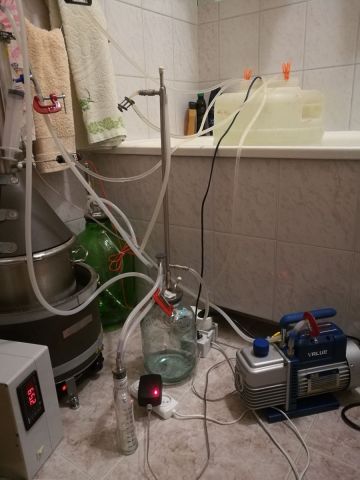

POLE Опубликовано 29 апреля, 2020 Автор Опубликовано 29 апреля, 2020 1 час назад, Юнга сказал: хочу для себя понять целесообразность. Попробуй не торопясь. Может и понравится дожимать сахар из браги.

Юнга Опубликовано 22 мая, 2020 Опубликовано 22 мая, 2020 (изменено) 29.04.2020 в 11:32, POLE сказал: Понемногу перегоняю сахарную брагу на спирт сырец для ректификации в новом для себя режиме - с вак. дображиванием. Хочу попробовать повторить твой эксперимент. Первый раз в жизни(сегодня разменял 7-ой десяток - в ознаменование, так сказать) осилил зерновую брагу. Использовал рецепт для затворения бурбона: кукурузная мука(собственного помола)-5370г; зелёный яменный солод(собственного изготовления, использую через месяц после хранения в замороженном виде)-1660г; зелёный ржаной солод(собственного изготовления, использую через месяц после хранения в замороженном виде) - 880г; вода -34л; дрожжи пекарские "Воронежские" - 100гр(бродят как сумасшедшие - температура в кубе понялась с 28,6 град до 33,3, наверное прийдётся заливать в рубашку холодную воду). Изменено 22 мая, 2020 пользователем Юнга
POLE Опубликовано 22 мая, 2020 Автор Опубликовано 22 мая, 2020 @Юнга поздравляю с новым этапом взрослой жизни! Здоровья, успехов и мира в душе! 9 минут назад, Юнга сказал: Хочу попробовать повторить твой эксперимент. Алгоритм прост. Как кончится булькание в гидрозатворе начни перегонять по вакуумом при температуре не выше 34С в кубе. Отгонишь дистиллят брагу не выливай, а оставь на ночь под вакуумом при температуре не выше 30С. Если не все зерно выбродило, то заведется по новой. Надо дать добродить и отогнать остатки дистиллята. 2

Mitrich Опубликовано 23 мая, 2020 Опубликовано 23 мая, 2020 Всем привет. Провел еще один ВБД перегон. Пшеничная дробленка - 2,5 кг, воды 8 литров. Впервые пробывал ГОС на ферментах. Разварил дробленку 2 часа на водняной бане. Остудил до 65С и внес А и Г ферменты. 2 часа осахаривал, поддерживая температуру 65С Охладил до 30С, внес воронежских дрожжей 15гр. Сделал себе подарок - купил вакуумную мешалку. Пробую с ней. Вилка разряжения 30кПа- 50кПа Температура в кубе 30С Отбор раз в сутки. Первый отбор - 250мл Второй - 300мл Третий - 950мл (додавливал повысив температуру до 35С) Получил 1500 мл крепостью 30% В данный момент перегоняю дробно на прямотоке. 3

Mitrich Опубликовано 23 мая, 2020 Опубликовано 23 мая, 2020 @VitSуже второй раз дробно перегоняю СС полученный ВБД и обращаю внимание на то, что головы практически головами не пахнут. Или очень мало их. Напиток получается очень мягкий, пьется легко. Сравниваю с вакуумным дистиллятом из атмосферной браги. Сам для себя пока не решил где золотая середина между ВБД и ВД атмосферной браги. Так еще и ГОС с ХОС начал сравнивать. Так что пока нарабатываю практические результаты для сравнения. Следующий эксперимент будет ГОС ВБД кукуруза. Сравню ее с ХОС ВБД. Как раз осталось 0,5 литра продукта - отложил. А по выходу спирта вроде у меня все в пределах "статьи" на которую ссылаюсь. Чудес по увеличению выхода от ВБД и не ждал. Но оно не сильно меньше обычной атмосферной браги. Единственное что оставляю себе еще проверить - увеличение ГМ. Это может повлиять на увеличение выхода, но сложнее будет работать с еще более густой зерновой брагой.

POLE Опубликовано 24 мая, 2020 Автор Опубликовано 24 мая, 2020 16 часов назад, Mitrich сказал: второй раз дробно перегоняю СС полученный ВБД и обращаю внимание на то, что головы практически головами не пахнут. Тоже наблюдаю. Мало того, что их почти нет, но и головами они мало пахнут. Что касается ВБД, то есть следующие размышления. 1. ВБД из фруктовых и может быть зерновых браг - получаем дистиллят без отбора голов и хвостов, чтобы сразу ставить на щепу. Если заморочиться второй перегонкой с отбором голов и хвостов, то дистиллят для питья в белую. 2. ВБД сахарной браги, чтобы получить сырец с низким содержанием уксусной кислоты для последующей ректификации для получения этилового спирта. Либо для изготовления мацератов с последующей перегонкой, чтобы получать джины и пр. напитки.
