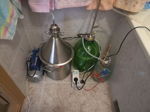

@POLE как думаешь, хватит ли моего доохладителя, если поставить его над 3л банкой. Ее использовать, как сборник конденсата. После в линии ресивер с уловителем паров (импровизированным)?
Фото, что б показать доохладитель
Изменено пользователем Mitrich
7 минут назад, Mitrich сказал:
для ВБ может и хватит, только скорость откачки должна быть плавной, небольшой. Поставь жиклер в вак линию (что-то типа шайбы с отверстием в 1 мм).
На твоем фото установка в сборе. Что мешает так и собрать, чтобы попробовать ВБ и ВБД без пробоотборника и сборника голов?
Изменено пользователем POLE
@POLE на фото старый насос и ресивер с приёмной ёмкостью местами поменяны (СС отбирал в большом количестве). Для эксперимента поменяю их местами.

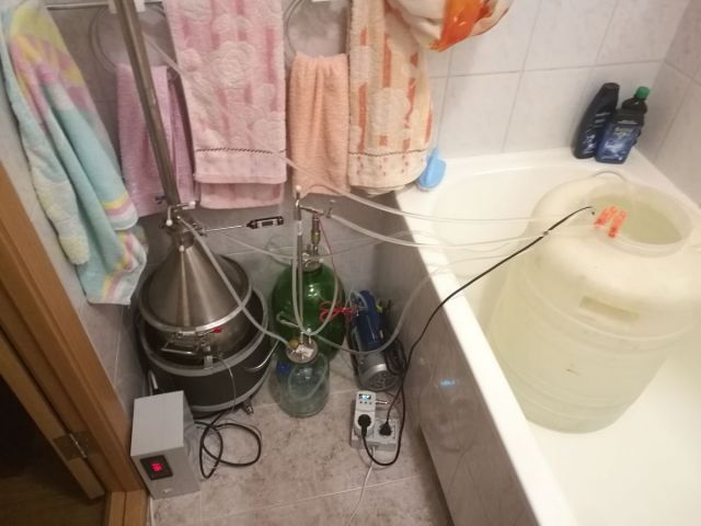

Собрал систему, жду начала брожения, пока на атмосфере
Upd
Вторая итерация системы. Использовал дистиллятор, как уловитель паров. Дополнил, все-таки водяной баней с ТРМ. Брожение идет активно. Завтра заберу первый спирт.

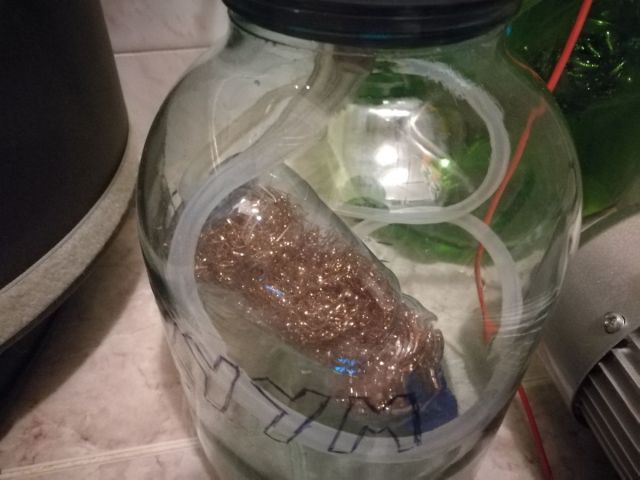

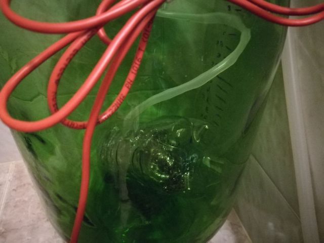

Из мелочей - поставил по совету POLE нержовые мочалки в мои "лабиринты" уловители паров.

В доохладитель паров по совету POLE делаю в данный момент "шампур" из медной проволоки (доп лабиринт для паров)
