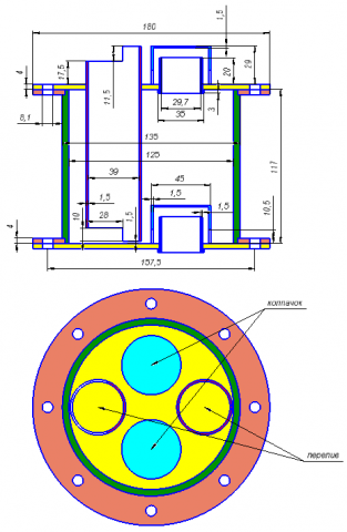

moroz-85 Опубликовано 12 июля, 2018 Опубликовано 12 июля, 2018 Почти собрал новую колонну. Решил ее себе оставить, купил куб с двумя конусами на 100+ литров под переделку небольшую. Показал жене - разговор, чем дальше длится, тем больше заходит в тупик из-за метража квартиры... Придется все же продавать, как и планировалось изначально. Только теперь с кубом. Вот чертежик-эскизик колонны на 5,5" (125мм внутренний). Есть какие замечания или предложения? Из неготового - лежат только трубки перелива.
VVS2177 Опубликовано 12 июля, 2018 Опубликовано 12 июля, 2018 Проводка дома потянет колонну в 125 мм диаметром?
moroz-85 Опубликовано 12 июля, 2018 Опубликовано 12 июля, 2018 [b][member=VVS2177][/b], Конкретно у меня бы потянула - иначе бы не заморачивался. Планировал на 6кВт работать. К силовой розетке от индукционной варочной панели подключаться, что, собственно, стало вторым камнем преткновения на пути нашего разговора с женой))))
VVS2177 Опубликовано 12 июля, 2018 Опубликовано 12 июля, 2018 Понятно. У меня газ. И дому 15 лет ещё нет. Когда гоню в ванной на 4 кВтах и включается отложенный старт у стиралки - автомат розетки отрубает

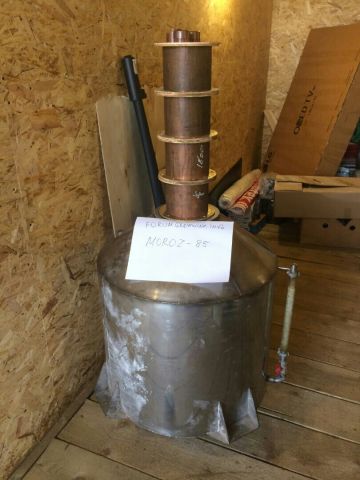

moroz-85 Опубликовано 6 августа, 2018 Опубликовано 6 августа, 2018 Готова к пайке, зачистке, полировке. "Капитан Немо" предложили назвать) 5
Roman26 Опубликовано 6 августа, 2018 Опубликовано 6 августа, 2018 (изменено) Сань это просто жесть что за аппарат! сколько ж он мощи утилизировать сможет? Изменено 6 августа, 2018 пользователем Roman26
moroz-85 Опубликовано 6 августа, 2018 Опубликовано 6 августа, 2018 [b][member=Roman26][/b], ну, минимально подаваемая должна быть 6-8кВт. А по максимуму я даже и сам не знаю)
Ф. И. О Опубликовано 7 августа, 2018 Опубликовано 7 августа, 2018 На куб заливную горловину привари, чтобы колонну не дёргать, а снизу на кубе где у тебя гидроуровень поставь тройник чтобы слив был
moroz-85 Опубликовано 7 августа, 2018 Опубликовано 7 августа, 2018 [b][member=Ф. И. О][/b], Колонне и кубу нашелся уже хозяин, правда, через пол года сказал, что сможет забрать. Заливной люк у меня планировался итак, на 300мм. А вот слив хотел снизу вварить, ну и на ноги поставить куб.
Roman26 Опубликовано 7 августа, 2018 Опубликовано 7 августа, 2018 Мне кажется эту колонну надо ставить на куб минимум литров 300
