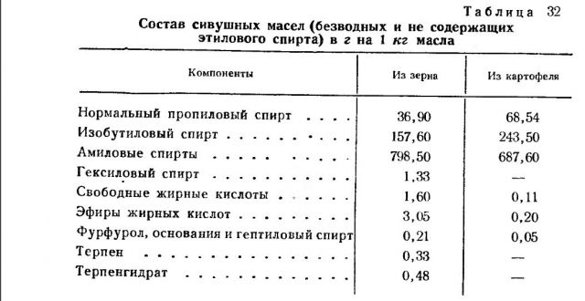

Kasperys Опубликовано 2 июля, 2018 Опубликовано 2 июля, 2018 (изменено) Вот тебе химия - и что получается из разного рода изо: [attachment=45316:img1.jpg] Твоя колонна разборная - добавляет стеклянный уровень где тарелка сплошная с 1 пустой высокой трубкой по центру. [b][member=VVS2177][/b], захлеб он поймает на 10 кВт, если вставит РПН. Изменено 2 июля, 2018 пользователем Kasperys

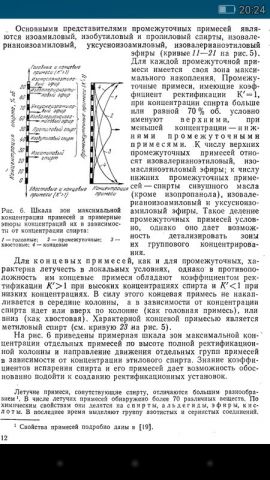

Kasperys Опубликовано 2 июля, 2018 Опубликовано 2 июля, 2018 [b][member=VVS2177][/b], думаю игра не стоит свечь. Через УНО будем забирать по сути обычную флегму нижних тарелок, т.к. там нет зоны настолько повышенной концентрации (вот с головными эта зона есть - поэтому допотбор по перегону имеет смысл). 2
Dernder Опубликовано 3 июля, 2018 Опубликовано 3 июля, 2018 (изменено) думаю Разговоры на отвлечённые темы это, конечно, хорошо, но ты бы тоже, как и коллега VVS2177 взял да и Попробую, проверю, опровергну, доложу , если моей практике не веришь. Пользуюсь и коротышом насадочным с этим же уно, вытекаемая сивуха в обоих случаях(и коротыш и ТК) одинаково вонюча, а продукт чист, со специфическим ароматом исходного сырья. Изменено 3 июля, 2018 пользователем Dernder
Kasperys Опубликовано 3 июля, 2018 Опубликовано 3 июля, 2018 [b][member=Dernder][/b], то, что внизу любой колонны возвратная флегма реально вонюча - это факт (делал мини буфер - остаток там - глаза на лоб лезут), а вот влияние твоего УНО в системах с малым кол-ом ТТ на качество продукта вопрос довольно открытый. Думаю, что скорее всего положительный результат достигается не за счет вывода простой флегмы, а из-за "рулончика", который сам по себе добавляет 1-2 ТТ, т.к. грубо 4 тарелки равны 3ТТ и добавление даже 1й повысит эффективность разделения на 30%.
