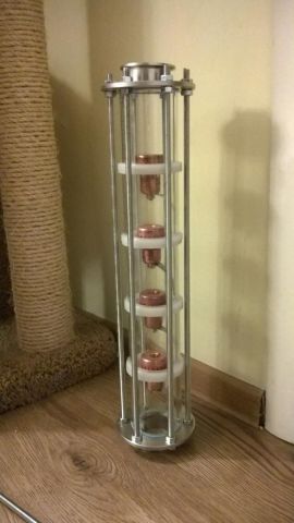

Kasperys Опубликовано 27 мая, 2015 Опубликовано 27 мая, 2015 Собрал однако колонну - завтра поставлю брагу из копченного солода и через недельку сообщу о результатах. Обошлось 182 евро + 3тр.- около (182*63+3000= 14 400) сейчас бы было в районе 13 тр.
Длинная флейта Опубликовано 27 мая, 2015 Опубликовано 27 мая, 2015 Снимите видео! просто рассказ как это всё работает - врядли нас удовлетворит... Отличный аппарат, поздравляю! И ещё вопрос - что планируется в качестве дефлегматора использовать?
Kasperys Опубликовано 28 мая, 2015 Опубликовано 28 мая, 2015 (изменено) у меня рубашечный холодильник в верхней части. Данная колонна заменит царгу с насадкой (хотя могу и друг на друга взгромоздить))) Изменено 28 мая, 2015 пользователем Gagarin п.2.3.3 правил форума

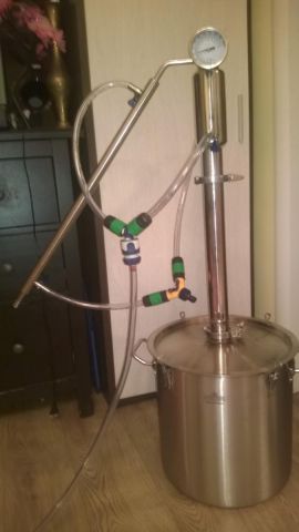

Kasperys Опубликовано 19 июня, 2015 Опубликовано 19 июня, 2015 (изменено) Вчера провел испытания своей колпачковой (второй перегон сс до 25°) - 4 уровня - укрепление до 90° - работает в большом диапазоне мощности, но колонна оказалась очень чувствительна к настройкам дефлегматора. На самом малом токе воды отбор едва шел. +у стиллрагонновских колпачков прокарп при установке по 1 в малых радиусах (по центру) обнаружился недостаток - по сути сквозной слив сверху вниз, что подозреваю сильно замедлило процесс - надо будет доработать. в последнем насчет отбора голов (отбирал последнею четверть голов) Отбор стабилизировался, когда вверху колонны встало 79С. Четко шел со скоростью 1 литр в час - тут вопрос к мощности моей плитки (народ мерил мощность таких плиток, при заявленных 2 - выдает 1,6, а сколько доходит до дела). В кубе было ас 4,5 литра. Отбор: 1. 300 мл 90° голов 2. 500 мл. 90° 3. 2 литра тело 90° 4. температура начала расти и снижаться спиртуозность, при отборе еще 1 литра температура дошла до 84С при спиртуозности 73°. 5. 0,5 литра 63° - появились ноты хвостов 6. потом вырубил дефлегматор (стало просто по капле идти ) и отобрал 400 мл 20° хвостов. При спиртуозности 15° отбор остановил - воняло сивухой. Изменено 19 июня, 2015 пользователем Gagarin Исправил ютьюбовские ссылки
Naruto Опубликовано 20 июня, 2015 Опубликовано 20 июня, 2015 (изменено) Скажите, что ни будь о конструктиве колонны из приложенного аттача (ни разу не реклама, ссылку на продавца не размещаю ). Хочу тарельчатую колонну и ищу относительно не дорогоие разборные варианты (что бы можно было менять количество этажей) , нашел этот вариант из меди (есть и нержовые с медными тарелками) . Интересует мощность на которой будет работать именно эта колонна (6-8 кВт хватит?) и производительность, имхо кожухотрубник маловат, но может я не прав, колонна сильно напоминает , то , что предлагает стил драгон (но несколько дороже) Я в тарелках ничего не понимаю (пока), хочу попробовать, а дальше решу надо оно мне или нет, прошу не пинать (отпинали уже на ХД по полной) quotation+list+about+column-2.pdf Изменено 20 июня, 2015 пользователем Naruto
Kasperys Опубликовано 21 июня, 2015 Опубликовано 21 июня, 2015 (изменено) все таки Игорь добил . вроде у того же стилла 4х дюймовый ДО 7,5 кВт написано. Я при эксперименте на своей заметил чувствительность не к мин-макс мощности, а к настройке дефлегматора. Колпачковые тем и хороши, что прощают просчеты по мощности. Хотя с царгой набитой медной сеткой отбирал 1,5 литра в час на 1400-1600 Вт, с колпачками не более 1го литра на 2000 Вт((. Зато при отборе тела градусник стоял как вкопанный и спиртометр четко выдавал 90° (жестокий китайский показывает -1° по сравнению с нашими АСП -3). Касательно заказа, брать полностью медную - нарываться на бесконечную чистку, поэтому наверно имеет смысл сталь/стекло колонна + медные тарелки. Тем более если тарелки заменить на провальный и добавить несколько элементов - выйдет НБК PS Думаю стилл делает у тех же китайцев. Изменено 21 июня, 2015 пользователем Kasperys

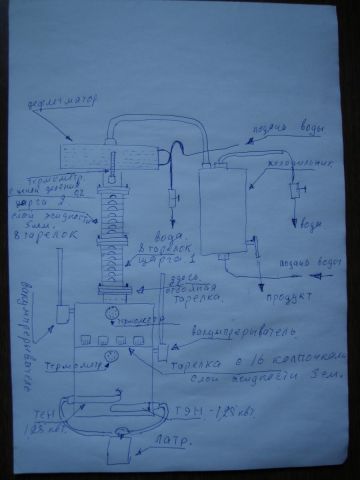

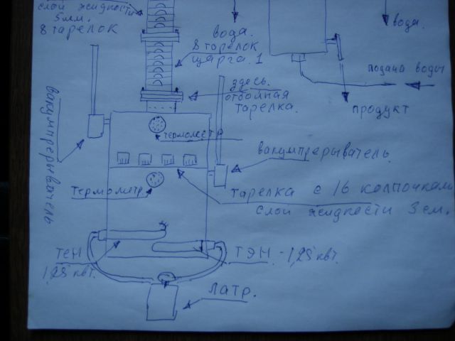

ivpom Опубликовано 24 июля, 2015 Опубликовано 24 июля, 2015 Куб разделён на 2 обьёма, между которыми стоит тарелка с 16 колпачками. Далее на выходе из куба в царге стоит отбойная тарелка. Далее 2 царги с 8 ю тарелками в каждой. Следующий узел это диффлегматор многоходовый, расположен горизонтально. Потом холодильник. В кубе 2 тены по 1,25 квт. Управление посредством латера регулируя незначительно напряжение. И проточной воды, поддерживая температуру на термометре который расположен между колонной и деффлегматором. Да забыл, ещё в кубе в каждом обьёме стоит вакумпрерыватель. Володя, а нельзя ли схемочку выложить, а то со слов трудновато осмыслить конструцию.
Voldemar1951 Опубликовано 25 июля, 2015 Опубликовано 25 июля, 2015 Дмитрий, попытался нарисовать схему. Выкладываю Вам. Я просто изложил свой путь в этой теме. Ничего не надо изобретать, всё изобретено и без нас. Просто читаю как люди лепят из чего попало. И ко всему куча терминов какие они применяют. А нужно то всего понять, как всё устроено. И определить что тебе нужно, чего ты хочешь добиться. Я просто уже 7 лет не принимаю спиртные напитки. Интерес к этой теме ,строить, у меня пропал. Хотя я на втором аппарате отработал режим непрерывной ректификации. И в голове уже был построен брагоперегонный аппарат полупрямого действия. Делал виски, брал готовый рецепт переделывал под себя. Божественный напиток получался,. сравнивал с фирменным виски все кто пробовал говорили что мои интереснее. НО вкусовые предпочтения у каждого свои. Многие хотят добиться результатов не тратя своего время и своих средств. Я сейчас пенсионер. но когда строил был поактивней. И потратил где то 1,5 года. Это просто моя исповедь. Помаленьку снова появляется интерес построить серьёзный аппарат. Может это произойдёт. 4

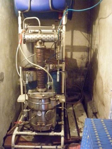

Voldemar1951 Опубликовано 26 июля, 2015 Опубликовано 26 июля, 2015 Володя, а нельзя ли схемочку выложить, а то со слов трудновато осмыслить конструцию. Дмитрий, прилагаю фото. Правда аппарат стоит в кочегарки. Не совсем эстетично. Но как есть. 2
ivpom Опубликовано 27 июля, 2015 Опубликовано 27 июля, 2015 (изменено) Я тоже сейчас думаю на эту тему. А можно об этом поподробнее. Сергей, если не планируешь спирт на продажу, то лучше не думай. Для домашнего производства - это сплошная суета и томление духа. Владимир, спасибо за выложенные материалы. Теперь более или понятно. Аппарат рабочий. Правда, на мой взляд, неоправдано усложнен. 2. Перегонка и ректификация в спиртовой промышленности.- Ш.Марийе - изд. 1934 г. Очень интересно. А есть ли в ней описание ректификации на кубовых аппаратах? Может отсканишь, и забросишь в библиотеку форума? По-возможности, конечно. Изменено 27 июля, 2015 пользователем ivpom
Voldemar1951 Опубликовано 27 июля, 2015 Опубликовано 27 июля, 2015 Сергей, если не планируешь спирт на продажу, то лучше не думай. Для домашнего производства - это сплошная суета и томление духа. Владимир, спасибо за выложенные материалы. Теперь более или понятно. Аппарат рабочий. Правда, на мой взляд, неоправдано усложнен. 2. Перегонка и ректификация в спиртовой промышленности.- Ш.Марийе - изд. 1934 г. Очень интересно. А есть ли в ней описание ректификации на кубовых аппаратах? Может отсканишь, и забросишь в библиотеку форума? По-возможности, конечно. Дмитрий, на схеме штатный аппарат и не чего лишнего. А на фото, это можно сказать аппарат непрерывного действия, я на нём отрабатывал технологию непрерывного действия. Поэтому для штатного, там лишняя тарелка в кубе. потом второй вакуум прерыватель. конденсатор. Отборы и подачи в колонну и куб. Лишний второй холодильник. И ещё всякие регуляторы подачи и отбора. .
