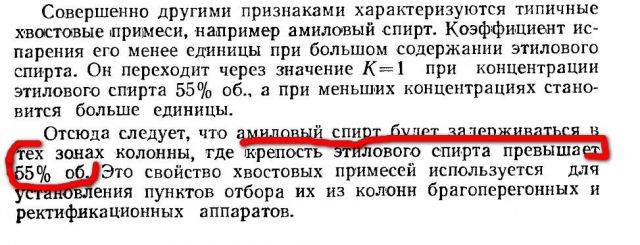

Осталось только выяснить как при спиртуозности 90-91% он попадает в отбор? Захлёб? Спешка?
имхо влияет ФЧ и насадка, видимо пробивается в отбор сквозь уменьшающийся спиртовой столб вместе с этанолом
