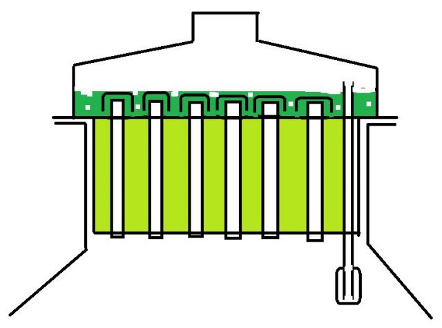

Asus Опубликовано 21 апреля, 2018 Опубликовано 21 апреля, 2018 (изменено) Отснял небольшой ролик на новую колонну, Поздравляю, Александр! Видно куда плыть дальше и что делать. P.S. Сегодня приводил в порядок свой архив и наткнулся на старую идею по отсечке хвостов и ПП на термостабилизированной тарелке. Вот картинка, сделанная кем-то из ребят по моему наброску. Снизу куб, в теле тарелки кипит ацетон или спирт с выходом на отдельный (не нарисован) обратный холодильник. Или подогретая до нужной Т вода с обратки. Тарелка стоит прямо на кубе, планировал её диаметр под 160 - 230 кламп. Колпачки можно заменить "шляпой". Возможности налицо. Изменено 21 апреля, 2018 пользователем Asus 1

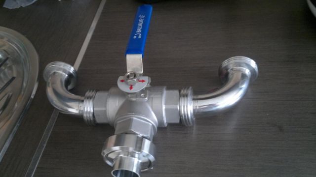

moroz-85 Опубликовано 26 апреля, 2018 Опубликовано 26 апреля, 2018 (изменено) Приляпываю "рога" на колонну. Одна сторона РК, вторая тарельчатая будет. На фото трехходовой кран типа "Т" DN32, отводы "молочка" тоже DN32. Изменено 26 апреля, 2018 пользователем moroz-85
VVS2177 Опубликовано 26 апреля, 2018 Опубликовано 26 апреля, 2018 Интересно, какой алгоритм работы планируешь?
moroz-85 Опубликовано 26 апреля, 2018 Опубликовано 26 апреля, 2018 [member=VVS2177], Бошки на РК, с выключенной ТК. Потом тело на ТК, с выключенной РК. В конце: дожим хвостов на РК, с выключенной ТК. Ну и еще планирую укреп.царгу на НБК на базе этого крана. Это основное. А дальше еще есть идеи))) основная из них: быстрое переключение между колоннами, чтоб не ждать остывания и смены. Поставил СС - вылил "пустую" лютеру.
