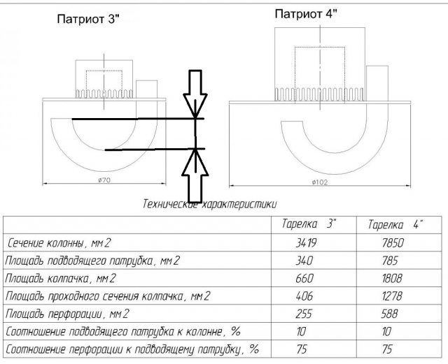

Добровар Южный поток Опубликовано 19 марта, 2018 Опубликовано 19 марта, 2018 Я просто делал устройства и они работают. Просто когда я строил, меня совершенно не интересовали эти параметры, как скорость пара, к. рект. и многое другое . Аналогично. А вот параметры моих тарелок как и обещал. 1 тел. 89654225555 "Южный поток"
фрезер2 Опубликовано 20 марта, 2018 Опубликовано 20 марта, 2018 (изменено) moroz-85 Давай на ТЫ, не коллеги что-ли. Это тебе, как создателю этого калькулятора все очевидно. Обыватель прочтет следующее: смотри, в калькуляторе КРАСНЫМ ПО БЕЛОМУ написано, что расчет дан для колпачков с внутренним сливом, и указаны диаметры труб, а не площадь проходных сечений!!! Что я могу еще думать если калькулятор ЭТИ размеры выдает, на то он в конце концов и калькулятор! А оказывается надо вычитать площадь прохода пара. Как-то опиши тем же КРАСНЫМ что это не конечные размеры, а еще лучше будет если калькулятор выдаст действительно реальные диаметры. Изменено 20 марта, 2018 пользователем фрезер2
фрезер2 Опубликовано 20 марта, 2018 Опубликовано 20 марта, 2018 moroz-85. По твоему наброску. У тебя конечно не указаны р-ры внизу перелива, но по чертежу видно, что размер 1 больше р-ра 2!. Пар пойдет в трубку возврата!!! Еще, ты пишешь: Если диаметр будет меньше, соответственно будет меньше объема флегмы в ней, соответственно, пар может прорвать ГЗ. Давление от диаметра никак не зависит! Важна высота столба жидкости. Поэтому обязательно нужно делать высоту гидрозатвора БОЛЬШЕ чем высота колпачка!!! Также отсюда следует: заужение диаметра внизу перелива вообще никак не повлияет на работу тарелки. Важно вверху собрать и "успокоить" флегму.
фрезер2 Опубликовано 20 марта, 2018 Опубликовано 20 марта, 2018 Аналогично. А вот параметры моих тарелок как и обещал. Привет! Спасибо за размеры! Укажи еще пожалуйста высоту гидрозатвора. Опять же, думаю он должен быть выше чем перелив, иначе пару проще проходить через ГЗ.

moroz-85 Опубликовано 20 марта, 2018 Опубликовано 20 марта, 2018 Смотри, пару будет проще преодолеть высоту столба 8,5, чем 14,5!!! Конструктивное замечание.... мое упущение... вообще, над вопросом высоты столба жидкости мало задумывался. Хотя, сейчас начал. Т.е. если слой флегмы 14,5мм, то 8,5 надо увеличить как минимум до 15мм??? Я сейчас тоже на стадии изготовления колпачков нахожусь. Определиться нужно, чтобы не переделывать.. такая же хрень))) правда, я уже начал, но пока неспешно. Время "на подумать" есть, потому и курю здесь в ветке, ожидая исправления ошибок))) не очень хочется потом переделавыть 16 тарелок, тем более, они все будут на токарке делаться... Думаю, что теперь понятнее Если не надоел, еще несколько предложений. да, займусь доработкой, не проблема вовсе
фрезер2 Опубликовано 20 марта, 2018 Опубликовано 20 марта, 2018 Т.е. если слой флегмы 14,5мм, то 8,5 надо увеличить как минимум до 15мм??? Что-то мне подсказывает, что увеличивать высоту столба нужно значительно больше. В щелях колпачка все-же есть заужение, а следовательно сопротивление . Т. е. при равных высотах столба, пар опять-таки пойдет через трубку слива. 1
фрезер2 Опубликовано 20 марта, 2018 Опубликовано 20 марта, 2018 не очень хочется потом переделавыть 16 тарелок, тем более, они все будут на токарке делаться... А для чего так много тарелок, для НДРФ? Для него проще насадочную, а для ароматных дистов достаточно 3-4, больше только хуже.
Сибиряк Опубликовано 20 марта, 2018 Опубликовано 20 марта, 2018 Вставлю свои пять копеек. Если слой флегмы 14,5мм то нужно гидрозатвор делать ни как ни 15мм. Во первых колонна будет плохо запускаться, во вторых ближе к хвостам почему то начинает продавливать пар через гидрозатвор. Мне пришлось переделывать тарелки и увеличивать гидрозатвор. То есть чем больше тем лучше.
