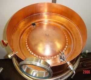

VVS2177 Опубликовано 16 марта, 2018 Опубликовано 16 марта, 2018 [member=Добровар], я тоже в учебниках не встречал колпачковых колонн с одним колпачком на тарелке
Добровар Южный поток Опубликовано 16 марта, 2018 Опубликовано 16 марта, 2018 [b][member=VVS2177][/b], Каких учебниках покажи пожалуйста ? тел. 89654225555 "Южный поток"
Ф. И. О Опубликовано 16 марта, 2018 Опубликовано 16 марта, 2018 (изменено) я тоже в учебниках не встречал колпачковых колонн с одним колпачком на тарелке Практика рулит! Изменено 16 марта, 2018 пользователем Ф. И. О
VVS2177 Опубликовано 17 марта, 2018 Опубликовано 17 марта, 2018 Я тоже видел этот агрегат. Но это тоже самодел. А учебники описывают промышленные колонны
Kasperys Опубликовано 17 марта, 2018 Опубликовано 17 марта, 2018 Это твое предположение? скорее наблюдение за своей 2,5 дюйма и осмысление. Понятно, что барботаж будет в любом случае, но мы говорим о большей/меньшей его эффективности. Если посмотрим на научные труды - там один из моментов для увеличения эффективности это равномерность распределения барботажного слоя по тарелке. Недаром в промышленных ставят кучу мелких колпачков, а не 1 большой. Тут бы понять в какой момент 1 или несколько становиться достаточно критично, хотя для конструктов на 3-5 тарелок может существенной разницы и нет. Вот, что пишут в учебниках для больших колон - : "Размеры колпачков определяются, с одной стороны, возможностью более полного размещения их по плоскости тарелки и, с другой стороны, экономическими соображениями. Потери эффективной площади тарелки колонны заданного диаметра увеличиваются с увеличением диаметра колпачка. Диаметр колпачков выбирается таким, чтобы потеря эффективной площади тарелки не превышала 20%: для колонн диаметром до 1,4 м – колпачки диаметром 80 мм, от 1,4 до 3 м – колпачки диаметром 100 мм, для колонн большего диаметра – колпачки диаметром 150 мм. Колпачки, как правило, располагаются в вершинах равностороннего треугольника, а ряды колпачков – перпендикулярно потоку жидкости. Расстояние между краями соседних колпачков должно быть не менее 40 мм и не более 60…80 мм. При больших расстояниях между колпачками увеличивается поверхность жидкости, не участвующей в барботаже. При меньших расстояниях начинают соприкасаться паровые (газовые) струи на смежных колпачках и затрудняется нормальное течение жидкости (увеличивается градиент жидкости). Расстояние между центрами колпачков, т.е. шаг, принимается обычно равным 1,3; 1,6 и 1,9 от диаметра колпачка. Чем больше шаг, тем меньше свободное сечение тарелки. Для снижения потерь напора отношение площади кольцевого пространства между колпачком и паровым патрубком к площади парового патрубка выбирают в пределах 1,1…1, 4. При этом диаметр патрубка примерно в 1,5 раза меньше диаметра колпачка. Расстояние от колпачков до стенок корпуса колонны должно быть минимальным. С учетом места, занимаемого опорным кольцом, это расстояние может быть доведено до 40 мм. Минимальное расстояние между колпачками и сливной планкой должно быть 80…100 мм. Живое сечение колпачковой тарелки, т.е. суммарная площадь всех паровых патрубков, от площади сечения колонны составляет для ректификационных колонн – 8…16%, для абсорбционных – 6…12%; зеркало барботажа – 25…50%.." 1
VVS2177 Опубликовано 17 марта, 2018 Опубликовано 17 марта, 2018 Во-во, наши дудочки под эти критерии подвести не получится
Kasperys Опубликовано 17 марта, 2018 Опубликовано 17 марта, 2018 (изменено) [member=VVS2177], для СПН порог домашнее-промышленное в районе 2,5 дюйма, там начинаются концентраторы флегмы, канализирование пара и т.п. Для колпачковых он тоже есть. Осталось понять где. Смотрим: стиллдрагон ставит 1 прокарп (36 мм) на тарелку 2,5 дюйма (60 мм), т.е. длина бартобажной линии 11,3 см. на площадь 3*3*3,14=28,26 см2 или 1 см на 2,5 см2 площади. 3 прокарпа на 4 дюйма (110 мм), т.е. 33,9 см на 95 или 1 см на 2,8 см2. 5 (28 мм) обычных на 4 дюйма, т.е. 5*8,8=44 см на 95 или 1 на 2,16 см2 что интересно - на самом стиллдрагоне в переписке читал, что обычные несколько эффективней. PS при расчете сделано допущение, что прорези у обоих колпачковых одинаковые. Исходя из лени человеческой скорее всего так и есть)) Изменено 17 марта, 2018 пользователем Kasperys 1
VVS2177 Опубликовано 17 марта, 2018 Опубликовано 17 марта, 2018 У меня на тарелке диаметром 78 мм 3 колпачка по 33 мм диаметром с 16-ю прорезями 1х5мм на каждом. Сливной колпачок расположен отдельно
Добровар Южный поток Опубликовано 17 марта, 2018 Опубликовано 17 марта, 2018 наши дудочки под эти критерии подвести не получится Вот такие тарелки с одним колпачком подходят по всем параметрам, судя по вашим выложенным таблицам. Таблицу с расчетами сделаю попозже. тел. 89654225555 "Южный поток"

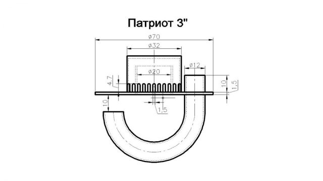

VVS2177 Опубликовано 17 марта, 2018 Опубликовано 17 марта, 2018 По патриоту 4 заужения площади прорезей к площади паропровода в 2 раза. Непорядок. Должно быть 0,7-1,3 от площади паропровода. Или равна (в разных источниках читал по-разному)
Добровар Южный поток Опубликовано 17 марта, 2018 Опубликовано 17 марта, 2018 (изменено) [member=VVS2177], Сечение колонны, мм2. 7850. Площадь подводящего патрубка, мм2. 785. Площадь колпачка, мм 2. 1808. Площадь проходного сечения колпачка, мм 2. 1278. Площадь перфорации мм2. 588. Соотношение подводящего колпачка к колонне к колонне, % 10. Соотношение перфорации колпачка и подводящего патрубка, % 75. Вроде все по финшую. Изменено 17 марта, 2018 пользователем Добровар тел. 89654225555 "Южный поток"

VVS2177 Опубликовано 17 марта, 2018 Опубликовано 17 марта, 2018 Площадь перфорации мм2. 588. Тогда да, мало прорезей я насчитал, площадь выходила 400
