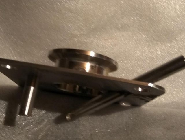

VVS2177 Опубликовано 13 марта, 2018 Опубликовано 13 марта, 2018 жидкостной отбор - то что тебе нужноТак и планирую на втором погонеА паровой хочу попробовать, используя колонну в качестве НБК, для этого в верхний и нижний фланцы врезал трубки подачи браги и слива барды 2
moroz-85 Опубликовано 14 марта, 2018 Опубликовано 14 марта, 2018 А паровой хочу попробовать, используя колонну в качестве НБК, вот это еще интересней. пока не видел видео, где НБК с колпачками, вместо провальных. Было бы интересно взглянуть))) сорри, за оффтоп, я пока что работаю на 32мм внутреннем. Если интересно, вот как я реализовал слив (ссылка на видео) https://yadi.sk/i/39u2L8ia3TMBz3
VVS2177 Опубликовано 14 марта, 2018 Опубликовано 14 марта, 2018 Чем вызвана необходимость такой сложной конструкции? Я в нижнюю пластину просто вварил трубку слива барды заподлицо с уровнем пластины. А слив в куб (он же паропровод из куба в колонну) миллиметров на 5 выше торчит из этой же пластины и над ним же козырек, чтобы с перелива верхней тарелки не лилось сразу в куб. Если сливную трубку пережать, слив барды будет идти обратно в куб. Если открыть - наружу. Фотки нет, вечером сфоткаю, но там через стекло плохо видно будет.
moroz-85 Опубликовано 14 марта, 2018 Опубликовано 14 марта, 2018 (изменено) Чем вызвана необходимость такой сложной конструкции? в первой версии слив барды осуществлял через низ колонны, но извечные прорывы, даже через "паук" меня замучили. Долго думал... Хотел чтоб слив был в кубе, так как наткнулся на мысль, что барде, вытекающей через куб, все же "теплее", а потом еще одним ударом решил убить двух зайцев: когда слив барды при НБК идет - ставлю "поплавок", а когда колонну в РК режим вывожу, то поплавок вытаскиваю и весь стакан, что на видео засыпаю СПН. Т.е. флегма стекает сначала в него, а потом перетекает через края стакана обратно в куб. Штуцер "елочка", что на видео соединяется силиконовым шлангом с аналогичным, вваренным в стенку куба, далее с наружней стороны стоит игольчатый кран, который при открывании дает слив "хвостов", т.е. организован еще и УО хвостов не в колонне, а через куб, экономя высоту (которая и так до потолка впритык). А еще к крышке стало удобно подвешивать сито (джин-корзину). НО! Эти эксперименты я уже закончил)))) готовлю 3" стеклянную трубу для НБК и ароматных, а все мелкое на продажу кому-нибудь для начального этапа. Фото прилагаю (провальные, ситчатые с переливом, общий вид, "джинка"). Понял, что лучше работать на колпачках, ну а 32мм останется для РК с СПН. Изменено 14 марта, 2018 пользователем moroz-85 1
VVS2177 Опубликовано 14 марта, 2018 Опубликовано 14 марта, 2018 прорывы, даже через "паук" меня замучили Думаю сделать бардоотводчик по схеме труба в трубе из полипропиленовых труб.

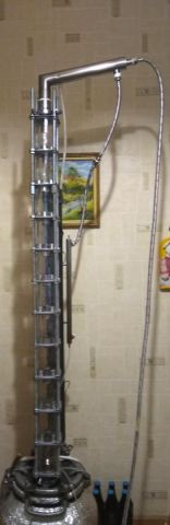

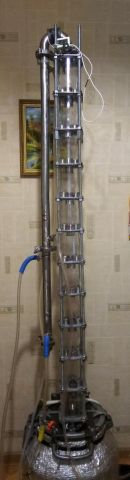

Тико Опубликовано 14 марта, 2018 Опубликовано 14 марта, 2018 (изменено) ООо,пошел стриптиз, ветка оживилась)) Прекрасная культура исполнения !!! вкусно даже на фотке, но вот кол-во тарелок на 2,3 й фотке ??, для чего, для спирта реально эффективней СПН, а для соискателей тарелок,мягкости и исходных послевкусий необходимо максимум 6, и то, с возможностью уменьшения ...Ну извините, сначала посмотрел и написал, потом почитал , вытирать не буду ибо я за колпачки, недостатки только на момент изготовления, потом одни плюсы : варьирование кол-вом работающих в колонне тарелок и диапазоном мощности, а если еще возможность отбора с уровней..., надолго хватит поиграться Изменено 14 марта, 2018 пользователем Тико
Алексей SaR Опубликовано 14 марта, 2018 Опубликовано 14 марта, 2018 (изменено) Прекрасная культура исполнения !!! вкусно даже на фотке Обратил внимание на толщину металла... Монументально Хозяин наверняка штангист но вот кол-во тарелок на 2,3 й фотке ??, для чего Тоже заинтересовало, насчитал 44 штуки. Мягкий спирт? Изменено 14 марта, 2018 пользователем Алексей SaR Данное сообщение отражает личное мнение автора, которое может отличаться от мнения остальных участников.
moroz-85 Опубликовано 15 марта, 2018 Опубликовано 15 марта, 2018 Тоже заинтересовало, насчитал 44 штуки. Мягкий спирт? вкусно даже на фотке, но вот кол-во тарелок на 2,3 й фотке ?? все верно: "хозяин" штангист (КМС по поуэрлифтингу был когда-то) и да, тарелок 44шт. ситчатых с переливом, еще есть комплект провальных, их тоже 44 шт. (не нашел фото чё-то). Что хочется сказать: по сравнению с СПН, конечно же ситчатые выигрывают втройне-пятирне, возможно, без результатов ГХ, не смею утверждать, что спирт по наличию примесей отличен, но настолько мягок и приятен после разбавления, что СПН остается далеко позади. Делал пшеничную водку на ситчатых, результат превзошел все ожидания! Да, может, и не надо такого кол-ва тарелок, да, с СПН проще, но я экспериментирую всегда. В любом случае, для каждого напитка есть свое исполнение оборудования. Ректификаты белые почти не пью, потому наигрался, буду продавать. Для настоек, наливок и мацерации СПН мне достаточно. 1

Тико Опубликовано 15 марта, 2018 Опубликовано 15 марта, 2018 (изменено) и да, тарелок 44шт. ситчатых с переливом И какая спиртуозность на выходе, после 44 х ? И как стабильность колонны по сравнению с СПН Ректификаты белые почти не пью, Предполагаю, что большинство на этой ветке аналогичного вкусового предпочтения Изменено 15 марта, 2018 пользователем Тико
Игорёха Опубликовано 15 марта, 2018 Опубликовано 15 марта, 2018 потом внутри колпачка 6 отверстий D=4мм, S=12.57мм.кв., что равняется 52.68% от изначальной площади прохода пара, далее "домикообразные" прорези S=7.5мм.кв.*16шт.=120мм.кв., а значит, 83.83% от изначальной площади прохода пара может кто объяснить, что достигается вот этим? т.е. сначала заужение на 52%, а потом увеличение этой площади на 160% почти. сначала пар разогнали, но тут же "притормаживаем" 1
moroz-85 Опубликовано 15 марта, 2018 Опубликовано 15 марта, 2018 И какая спиртуозность на выходе, после 44 х ? И как стабильность колонны по сравнению с СПН Спиртуозность держу 96%, если выше, то отбор медленнее выходит. Отбираю тело на скорости 370-400мл/ч. При спиртуозности 96,5%-96,8% отбор около 290-320 мл/ч. Опять же +/- погрешность АСП. Стабильность колонны пониже (легко захлебнуть), чем на СПН, да еще, к тому же, узкий диапазон работы при регулировке ТЭНа. Но у меня РМ-2 со стабилизатором напряжения, потому, уже знаю на что способна колонна. Гоню на 70-75В от 4,5кВт тэна (в пределах 456-523Вт).
