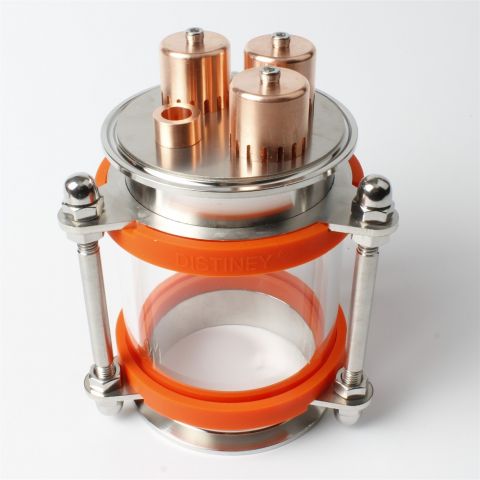

Алексей SaR Опубликовано 7 марта, 2018 Опубликовано 7 марта, 2018 (изменено) Изучаю спрос на данные изделия. Кто имеет и пользуется. Уважаемые любители стекла, подскажите, какую колонну купить, из того что в продаже. Нужна в основном для перегона под бочку, а так же для белого. Просто,типа я бы взял ЭТО, потому что.................. Склоняюсь вот к этой, нейтральная ссылка https://ru.aliexpress.com/item/2018-4/32853878401.html?spm=a2g0s.13010208.99999999.310.DruClP Использовать планирую с дефлегматором типа ХД-3 с жидкостным отбором. Это вообще реально? Изменено 7 марта, 2018 пользователем Алексей SaR Данное сообщение отражает личное мнение автора, которое может отличаться от мнения остальных участников.
Игорёха Опубликовано 8 марта, 2018 Опубликовано 8 марта, 2018 Склоняюсь вот к этой, нейтральная ссылка https://ru.aliexpres...9999.310.DruClP Про тарелки ни слова, это видимо только колонна без тарелок
alexei75 Опубликовано 8 марта, 2018 Опубликовано 8 марта, 2018 Про тарелки ни слова, это видимо только колонна без тарелок Думаю с тарелками. Если отдельно взять 4-ре диоптра с тарелками, то похожая сумма выходит, но это уже не так удобно https://ru.aliexpress.com/store/product/3-od91-dioptr/613150_32854001944.html?spm=a2g0v.12010612.0.0.18e82fcbnnjoxo
Игорёха Опубликовано 8 марта, 2018 Опубликовано 8 марта, 2018 (изменено) Если отдельно взять 4-ре диоптра с тарелками Если с тарелками, то цена - подарок. Изменено 8 марта, 2018 пользователем Игорёха

Алексей SaR Опубликовано 9 марта, 2018 Опубликовано 9 марта, 2018 (изменено) Про тарелки ни слова, это видимо только колонна без тарелок Да, колонна с тарелками, как и сказали, диск с нержи, колпачки- медь. Кто что скажет? Привет Он включает в себя медные пузыри Эта картинка Исходное фото Изменено 9 марта, 2018 пользователем Алексей SaR 1 Данное сообщение отражает личное мнение автора, которое может отличаться от мнения остальных участников.

Игорёха Опубликовано 10 марта, 2018 Опубликовано 10 марта, 2018 делать железные, если железные дороже? они не разобьютсяКто что скажет?Тогда это один из лучших покупных вариантов, надо только подлждать чтобы снова скидку запусти, за 12. Тыр с доставкой 4 этажа это почти даром
Алексей SaR Опубликовано 10 марта, 2018 Опубликовано 10 марта, 2018 они не разобьются Тогда это один из лучших покупных вариантов, надо только подлждать чтобы снова скидку запусти, за 12. Тыр с доставкой 4 этажа это почти даром Что-то все равно настораживает... 1) Т.к. до этого с подобными вещами дело не имел, не совсем понимаю что за продукт я смогу на ней получать. 2) Смущают 4 этажа. Не маловато будет? Удержат промежуточные? Я так понимаю, при необходимости можно докупить еще модуль, только Штанги(стойки,стяжки?) нужно будет другие. 3) Как это чудо будет работать с дефлегматором с жидкостным отбором(клюшка)? Или под неё все же лучше собирать "классическую" компоновку, т.е: КТ дэф, отбор паровой+холодильник? Данное сообщение отражает личное мнение автора, которое может отличаться от мнения остальных участников.

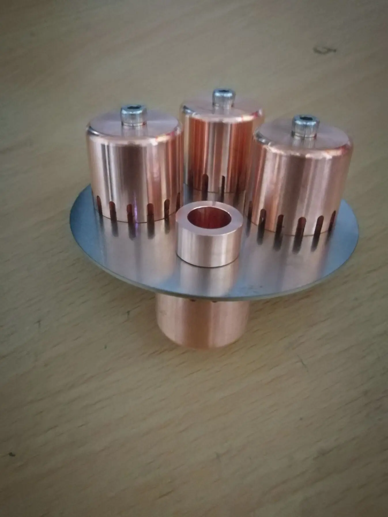

moroz-85 Опубликовано 13 марта, 2018 Опубликовано 13 марта, 2018 Ну и колпачков у меня 3 штуки на тарелке, но это уже чисто геометрия Было бы интересно взглянуть на работу в видео. Есть такое?
VVS2177 Опубликовано 13 марта, 2018 Опубликовано 13 марта, 2018 Пока нет, в прошедшее воскресенье только сборку закончил. А в субботу вся квартира была в маленьких черных долгоносиках - прятал на антресолях 5 кг ячменя и 5 кг пшеницы. Жена была очень рада ). Пришлось выкинуть. Зерно. На сахаре испытывать не хочу - не для того собирал. Как испытаю, видео выложу
