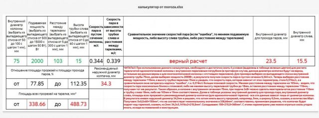

Всем привет! За пару дней забацал вот такой вот калькулятор расчета колпачка (или колпачков) с внутренним (или отстоящим) переливом. Учитывал различные ГОСТы, ОСТы и формулы из букварей. Сильно не пинать, думаю, что на начальном этапе многим пригодится, облегчая расчеты. Данные и расчеты, возможно будут меняться по ходу пьесы или обсуждения, исходя из практики уже имеющихся тарельчатых колонн. Ну, и как полагается, хотелось бы услышать мнение "сторожил". калькулятор писал под себя, сейчас занимаюсь проектированием своей колонны.

вот такая там табличка

Это таблица с переменными. Внутри красным цветом все написано доходчиво как она работает (по моему мнению)))). Ко мне пришла вчера кварцевая труба ф79х3,5 L=1100мм. Соответственно, вбиваю туда внутренний диаметр 72 и ищу предельные мощности и расстояние между тарелками (высоту перелива я уже решил, например, сделать 18, вбив в таблицу значение). По графику Стабникова определяюсь, что значения скорости пара лучше взять от 0,19 до 0,39 м/с. Значит, ищу в подаваемой мощности нужный вариант и нахожу для себя значения 1050 Вт для скорости 0,19 и 2050 Вт для скорости пара 0,39. Теперь играюсь с высотой между тарелками, максимально подгоняя ее, чтоб в соседней справа со "скоростью пара в пустом сечении" графе, было приблизительно одинаковое значение. Нахожу для 1050Вт расстояние равно 81мм, а для 2050Вт 118мм. Итак, что я имею: в трубу могу напихать от 9 до 13 тарелок с внутренним переливом, высота тарелки=высота колпачка=18мм. Диаметр колпачка, исходя из рабочей площади тарелки должен быть не более 32,8мм (это автоматически выдает таблица. Диаметр прохода пара и диаметр внутреннего перелива тоже выдает таблица.
это не просто таблица. Это калькулятор с переменными, у меня на Андроиде их можно менять но не в браузере. На остальном хз. На компе вообще все спокойно открывается и меняется

[b][member=moroz-85][/b], Не могу понять, почему ошибку пишет при увеличении межтарельчатого расстояния. типа 10см ОК а 12см ошибка.
Я считал что оно не должно быть слишком маленьким, а ограничений по максимуму нет.
   Еще вопрос толщина стенок колпачка и паропровода учитывается программой или она условно приближается к нулю?
[member=moroz-85], Не могу понять, почему ошибку пишет при увеличении межтарельчатого расстояния. типа 10см ОК а 12см ошибка.
Слово "ошибка" вылетает тогда, когда "Скорость пара в пустом сечении колонны" меньше "Скорость пара в зависимости от высоты трубки слива и расстояния между тарелками". Это очевидно: увеличивайте мощность. Тут "ошибка" в том, что для данного увеличенного расстояния можно "вдуть" больше мощности.
В калькуляторе принят наружний диаметр колпочка, потому что вокруг его наружней части идет рабочая площадь тарелки и, соответственно, толщину стенки необходимо списывать вовнутрь, а на паропроводе, наоборот, дан необходимый внутренний диаметр, и толщину надо прибавлять наружу. Опять же, все эти данные даны с учетом того, что колпачок один на тарелке, т.е. не учитывается, что слив находится рядом, а вмонтирован как у стилдрагоновских "прокэп". Изменено пользователем moroz-85
