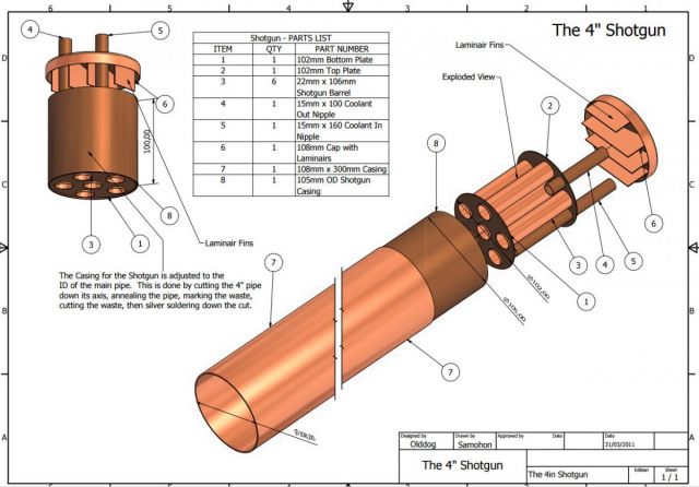

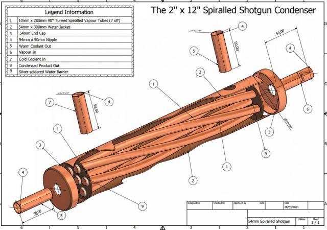

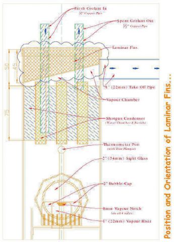

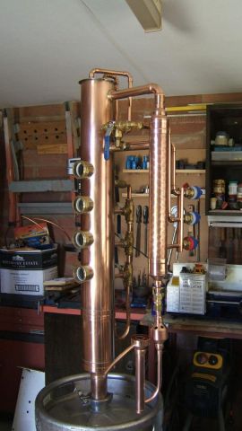

Gagarin Опубликовано 14 апреля, 2015 Опубликовано 14 апреля, 2015 Господа самогонщики, кто нибудь имеет подобный опыт? Вот моя колонна, сделанная по мыслям и с консультациями Серёги. Съ незапамѧтныхъ времёнъ. Оставь политику всяк сюда входящий.
Сэмогонщик Опубликовано 14 апреля, 2015 Автор Опубликовано 14 апреля, 2015 [b][member=Gagarin][/b],Интересный агрегат, уже появлялся в моем поле зрения. Если можешь дай технические характеристики и принцип работы, преимущества перед обычной клюшкой. Тех. характер. 1.Мощность нагрева. 2. Длинна насадочной части, насадка. 3. Диаметр трубы Принцип работы Преимущества время, качество итд Нюансы и возможные проблемы в настройках, недостатки, если есть. ;)
Сэмогонщик Опубликовано 14 апреля, 2015 Автор Опубликовано 14 апреля, 2015 (изменено) Просмотрел тему на фирменом ХД http://homedistiller.org/forum/viewtopic.php?f=17&t=20947 спасибо nedelew Какие мнения. Я не сторонник тупого передира. Тем более у нас есть специалисты, и люди у нас талантливые! Изменено 14 апреля, 2015 пользователем Сэмогонщик 1

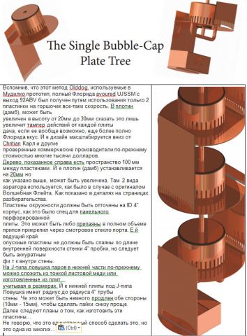

Гость Max Cup Опубликовано 14 апреля, 2015 Опубликовано 14 апреля, 2015 Ребят, хорошь теории, строить то будем? Кто заложет первую трубу? Я уже заказал фитинги под смотровые окна, по 2 дюйма будут, трубу заказываю 76мм, хотел 89мм - но там цена 3200р (в опт) а отрезы минимум по 5 метров, жаба душит 16кс платить, одни смотровые окна на 4кс уже вылелись... С колпачками давно бы уже определились, однозначно же 1 колпачёк на тарелку! по смотровым окнам буду делать так - Пояснения к картинке - фитинг, что справа нарисован - я от него возьму только часть с резьбой, сточу её так, чтобы она надевалась на трубу 54мм ( труба смотрового окна) , и уже на эту резьбу будет прикручиваться смотровое окно ( выточенное из заглушки, с проточенным отверстием под стекло )

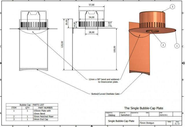

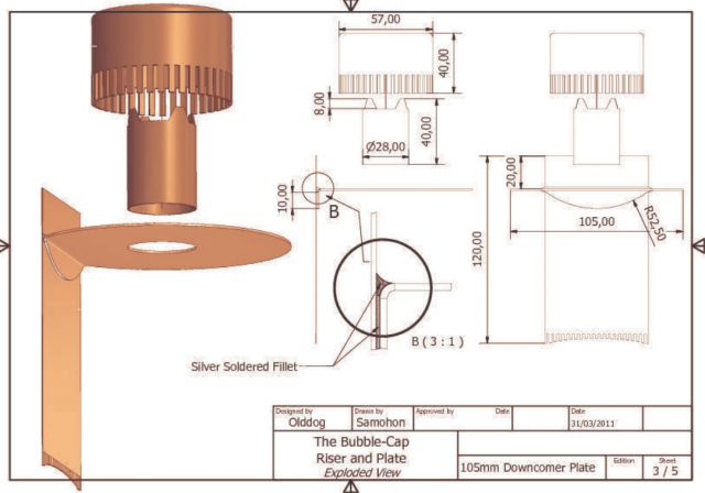

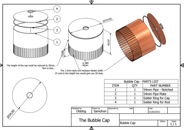

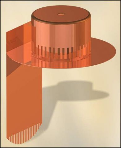

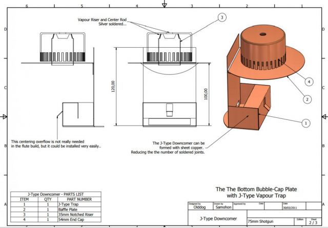

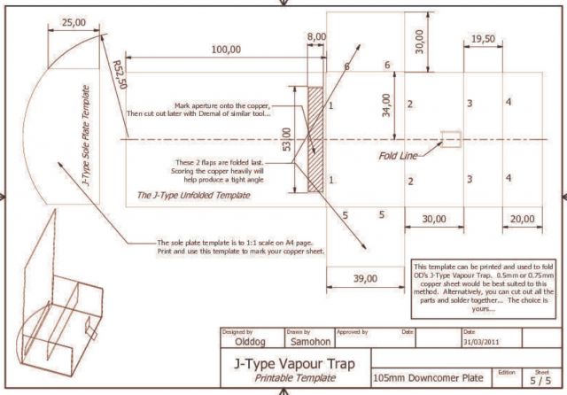

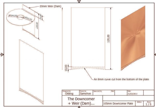

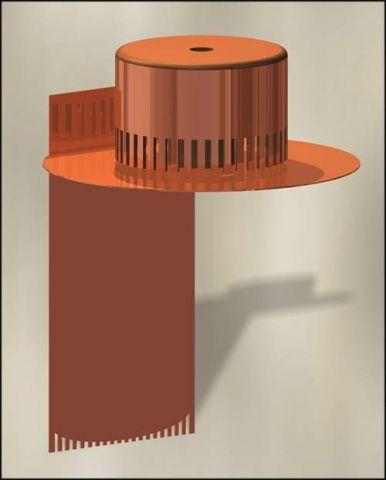

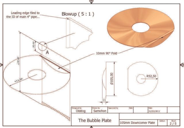

Сэмогонщик Опубликовано 15 апреля, 2015 Автор Опубликовано 15 апреля, 2015 (изменено) Пересчитаем, по правилам пропорциональности, просто уменьшу их на необходимое количество процентов, в соответствии с уменьшением диаметра трубы. Разница малая, мне то же приходила в голову подобная мысль, если эти буржуйские ребята знают что делают. Просто зафигачить колонну, и она ведь будет работать, и будет течь сэм, мне не интересно. Тут надо подумать , посоветоваться со знающими людьми. У меня, как и у тебя особенно, нет недостатка в оборудовании. Поэтому хочется сделать с чувством, толком, расстановкой. во первых держит оно 1250гр С, во вторых - очень уж понравилось с ним работать, алмазом режется - как пенопласт... Макс, ты градусами не увлекайся, а то ракета получится. Я готов "поставить пузырь" за стекла, железо люблю, стекла, нет. ПС Колонна твоя? До боли знакомый бачок. Изменено 15 апреля, 2015 пользователем Сэмогонщик
Гость Max Cup Опубликовано 15 апреля, 2015 Опубликовано 15 апреля, 2015 (изменено) [member=Сэмогонщик], Вот кстати к тебе вопрос! - ты приложил чертежи флейты, там один колпачёк, это понятно, но почему трубка возврата флегмы сделана в виде пластины? мне вообще это не нравится и не понятно. Я вижу, что верх её установлен на определённом уровне, это ясно, я вижу, что внизу она с прорезями, так и трубки я могу также разрезать. Честно скажу, что пластины мне вовсе не нравятся, смотреться будут ущербно и колхозно, и больше я сколенен, чтобы трубки возврата флегмы делать наружними с кранами регулировки, а внутри колонны - тоже трубки, а не пластинки. - Тут ИМХО, вопрос оставляю открытым, коллеги, переубедите меня пока не поздно! P.S. Колонна моя, это знаменитый "Дурень" аппарат, выдающий 20л.ч. с 2х контурным охлаждением, колонна имела доп. дефлегматор сверху, вся разборная, все дела... Увлечение времён моего сидения на Хдшном форуме... Это был чистой воды эксперемент, один из тысячи наверное, удачный, и также удачно забытый. Бак доброваровский, обычный, просто брал для тестов когда то, остался доволен... Насчёт того, что буржуйские ребята знают, что делают - это улыбает конечно))) особенно, когда читаешь сообщение - что очередной Боб нашел на свалке кусок трубы - и думает 10 дюймов или 20" делать дефлегматор по длинне... Моя философия такова - что нужно взять всё лучшее с каждого экземпляра, намазать всё хорошенько флюсом, и не щадя олова - спаять шедевр!)) по стёклам - когда буду делать, не забудь мне в личку написать с этим вопросом! Изменено 15 апреля, 2015 пользователем Max Cup
