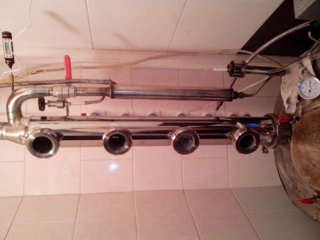

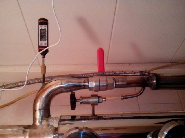

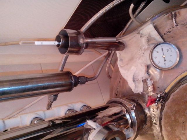

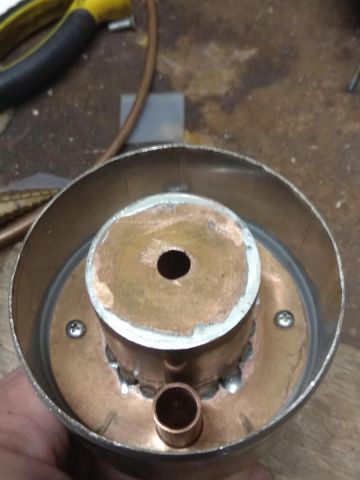

Alex1974 Опубликовано 29 ноября, 2017 Опубликовано 29 ноября, 2017 Уважаемые коллеги, добрый вечер. Больше года назад я наткнулся на этот форум и ветку про колонны. Спрашивал в личной переписке и изучал теорию. Моя задача была колонна ! Попутно делал ПВК. В конце лета все было готово. Материал , труба н.ж 76мм. Тарелки медные и колпачки, 7 этажей и слив с каждой. Вверху стоит димрот, отбор по пару и по жидкости. По жидкости отбираю головы, как проще а тело по пару.выставляю краном флегмовое число и понеслись.Сейчас колонна работает на 2,2-2,5 кВт( это рабочая) минимально для работы 7 тарелок нужно 1450 Вт. Сама колонна находится в рубашке, поэтому нет никаких теплопотерь да и эстетика мне нравится. Кстати, ПВК тоже обернул кожухом. Зеркальная нержавейка. Поэтому и там потерь тепла нет. По определенным причинам я перегоняю до 4 тонн на граппу( или чачу) как больше нравится. Мне важна была цель добиться мягкого вкуса с сохранением всей органолептики. Я результатом очень доволен. Может кому то пригодится мой опыт, буду рад подсказать. Несколько фото. 1 3
Ф. И. О Опубликовано 29 ноября, 2017 Опубликовано 29 ноября, 2017 (изменено) [member=Alex1974], Мне важна была цель добиться мягкого вкуса. Подтверждаю : вкус на колпачковых тарелках - МЯГКИЙ ! Изменено 29 ноября, 2017 пользователем Ф. И. О
Alex1974 Опубликовано 29 ноября, 2017 Опубликовано 29 ноября, 2017 а когда нужно сливать с этажей? если это вопрос мне, то я работаю только на 3- 4 х верхних.тарелках. когда работают все семь, идет 93- 94 град . Мне это много. А три дают 88- 90. То что надо для моих целей. Я запускаю колонну на семи и она работает минут 30, после с верхней тарелки начинаю отбирать головы игольчатым краном.очень наглядно.и удобно. После выключаю нижние и идет тело по пару. Когда в кубе прядка 92 гр я опять включаю все тарелки и дожимаю что осталось. Под самый конец перекрываю отбор краном и даю кодонне поработать на себя минут 10-15 потом открываю отбор. Температура в паровлй зоне не поевышает 80 гр.я беру до 98 гр в кубе и останавливаю. Можно опять повторить работу на себя, но мне при таких обьемах слезы выжимать нет желания. Я работаю так, возможно кто то иначе .так что я не сливаю с тарелок отдельно. Может на другом сырье ? Но пока так. Верхний дефлегматор Димрот двухспиральный.температура на выходе прядка 35 -37 гр. Еще хочу добавить. Это касается только винограда( просто я с другим пока не работал) мне очень помогает в органолептики , что у меня Пвк ( это переделанный автоклав) на 100 литров так вот, я для получения сс заливаю в куб все как есть ( жмых и жидкость) и выгоняю до 0 гр . Если гнать только из жидкой фракции , органолептика гораздо беднее .но это я могу сделать только благодаря пвк. Иначе все пригорит и геморой обеспечен. Так же планирую сделать себе медный шлем и собрать установку на подобие Хольштейна. 2

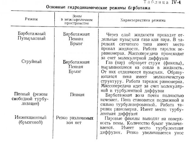

mafusail Опубликовано 1 декабря, 2017 Опубликовано 1 декабря, 2017 (изменено) работа колонны про которое говорит Алекс1974, кажется она, ссылка с этого видео ведет на ссылку Алекса1974, но колонна внешне другая. Наверное изготовлена так же. еще одно видео, тоже ситчатые тарелки Там пена на тарелках, мне не довадилось видеть такой работы на колпачках. на колпачках тоже такое получается, только уровень нужно не 10-20мм, а поболее. У меня на одной из тарелок слив зауженный и соответственно уровень флегмы поднимается выше установленного переливом (20мм). На этой тарелке наблюдаю такой же барботаж как на видео. В начале думал, что это захлеб из-за зауженного перелива, теперь уверен, что на этой тарелке струйный режим, потому что вижу факелы газа, от которого отделяются пузырьки и все это заканчивается пеной. Сейчас думаю над тем,чтобы на всех тарелках увеличить уровень(дело 10мин-выше поднять перелив). Почему думаю и до сих пор не поднял-не знаю. Вроде бы и так все получается. Ну увеличу я кпд тарелки на 0,1-0,2 -придется убирать одну тарелку из колонны. Для винограда я вроде определился- 4 моих тарелки мне нужно для питья белого дистиллята. Если нужно, то выложу своё видео на ютуб P.S. Хочу отметить, что сделал виноградный дист на прямотоке для эксперимента (уже в который раз этот экперимент ) - обычная двойная перегонка. Он мне понравился. Все делал по классике, никаких поГабри и отГабри. Немного намудрил с головами( гнал на фляге на газу=нестабильность отбора с непривычки после ТЭНов) и подпустил хвостов (отвлекли от процесса), но это тактика. Увидел стратегическую возможность получить вкусно. Тарелки не отсекаю. У них свои преимущества. Встаёт вопрос обдуманного, как только его обдумать? , купажа дистиллятов. Брага была виноградная, с 3% свекловичного сахара-официально допускается французскими коллегами 5% сахара добавить-ссылки не привожу, спорить и доказывать не буду, сахар считаю портит вкус виноградного диста, но встретил про 5% сахара и добавил немного, дрожжи "Энартис 123ес". По дрожжам тоже ничего не доказываю и не спорю. Может поэтому все получилось вкусно. Раньше то брага была виноградная с сахаром и на дикарях. P.S.S. Любой напиток начинается с браги. Изменено 1 декабря, 2017 пользователем mafusail 8
